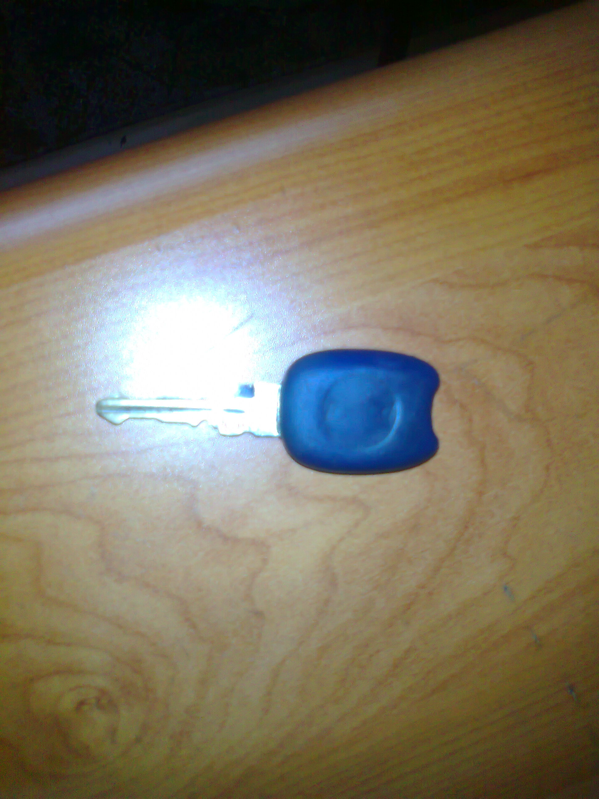

Witam ! Otóż dalej jezdze fiatem i napotkał mnie nietypowy problem poniewaz mam tylko jeden kluczyk zakodowany a wygląda on tak :
Jest na tyle oporny ze jak widac nie ma jak zaczepic breloczka dlatego łatwo go zgubić.. boje sie przewiercic go gdzie bądz zeby nie uszkodzic immo bo sobie wtedy nie odpale raczej auta.. co z tym zrobic ?

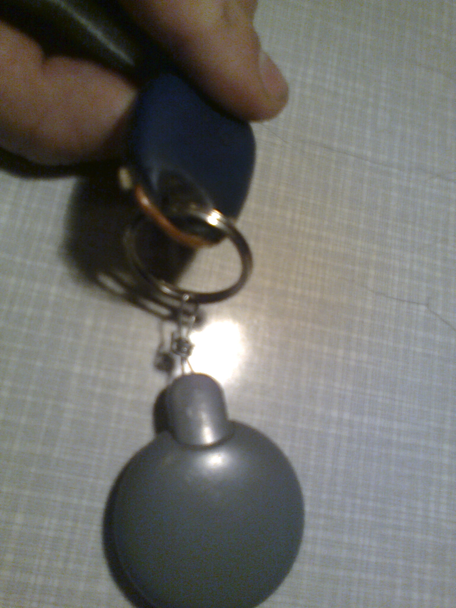

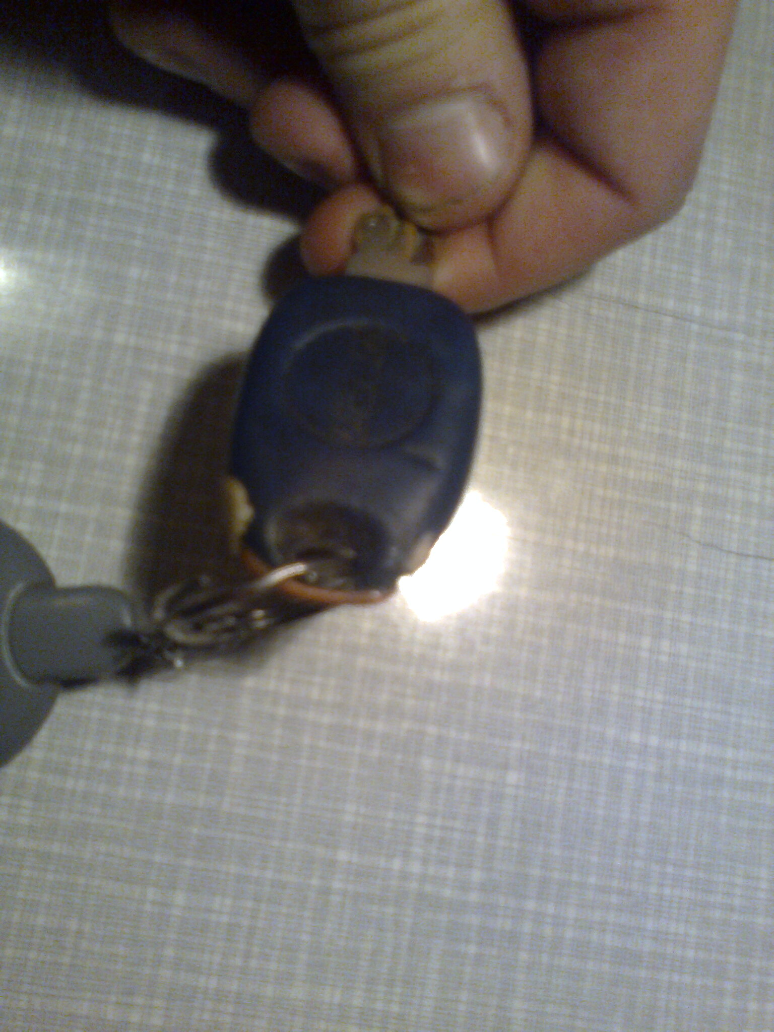

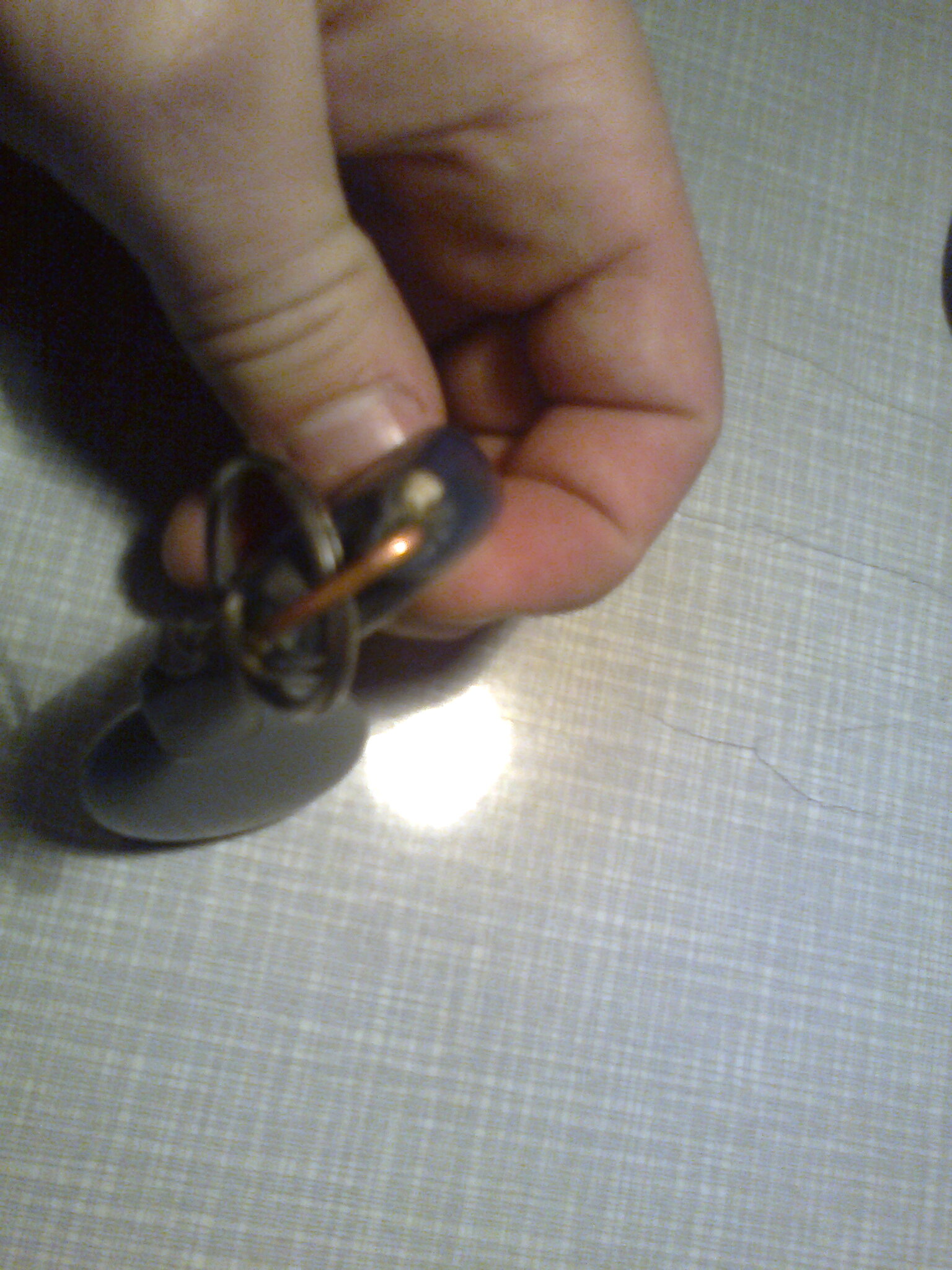

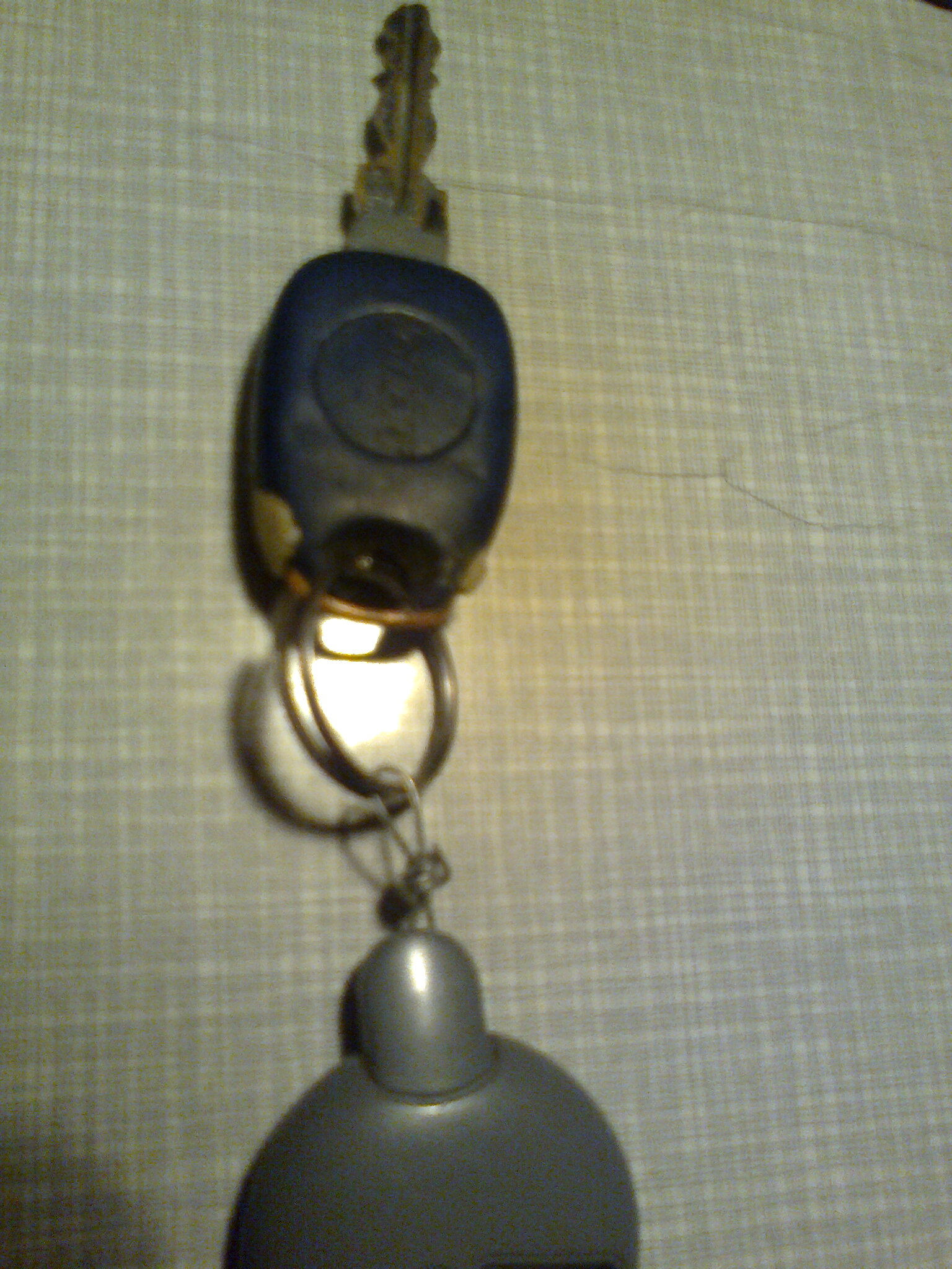

Miałem Tipka 1994r i był immo, a wyglądał on tak, że pud stacyjką był otworek, a do kluczyka był przypięty breloczek z chipem. Przed odpaleniem trzeba było wcisnąć owy breloczek do tegoż otworka i wtedy była minuta (albo pół minuty) na odpalenie wozu. Kolega w bravo na identyczny kluczyk i też ma urwane uszko do breloczka. Ma to tak załatwione, że dorobione jest ucho z drutu, drut jest wciśnięty i doklejony poxipolem w miejscach gdzie było fabryczne uszko. Trochę obleśnie to wygląda, ale w 100% spełnia swoją funkcję. W niedzielę/poniedziałek zrobię fotkę i wstawię żeby to było trochę bardziej obrazowe

a gdzie pisze ze to z Tipo ? Klucz jest z Multipli. Jakby dal sie rozpołowic to nie widziałbym w tym problemu bo obczaiłbym w którym miejscu jest luka i malutkim wiertełkiem bym przewiercił i spokój..

Taki wzór kluczyka był do wieli modeli , przynajmniej ja widziałem taki kluczyk chociaż do seicento czy bravo/ brava. Obiecane zdjęcia, może jakość pozostawia wile do życzenia, ale przedstawiają to co miało być
