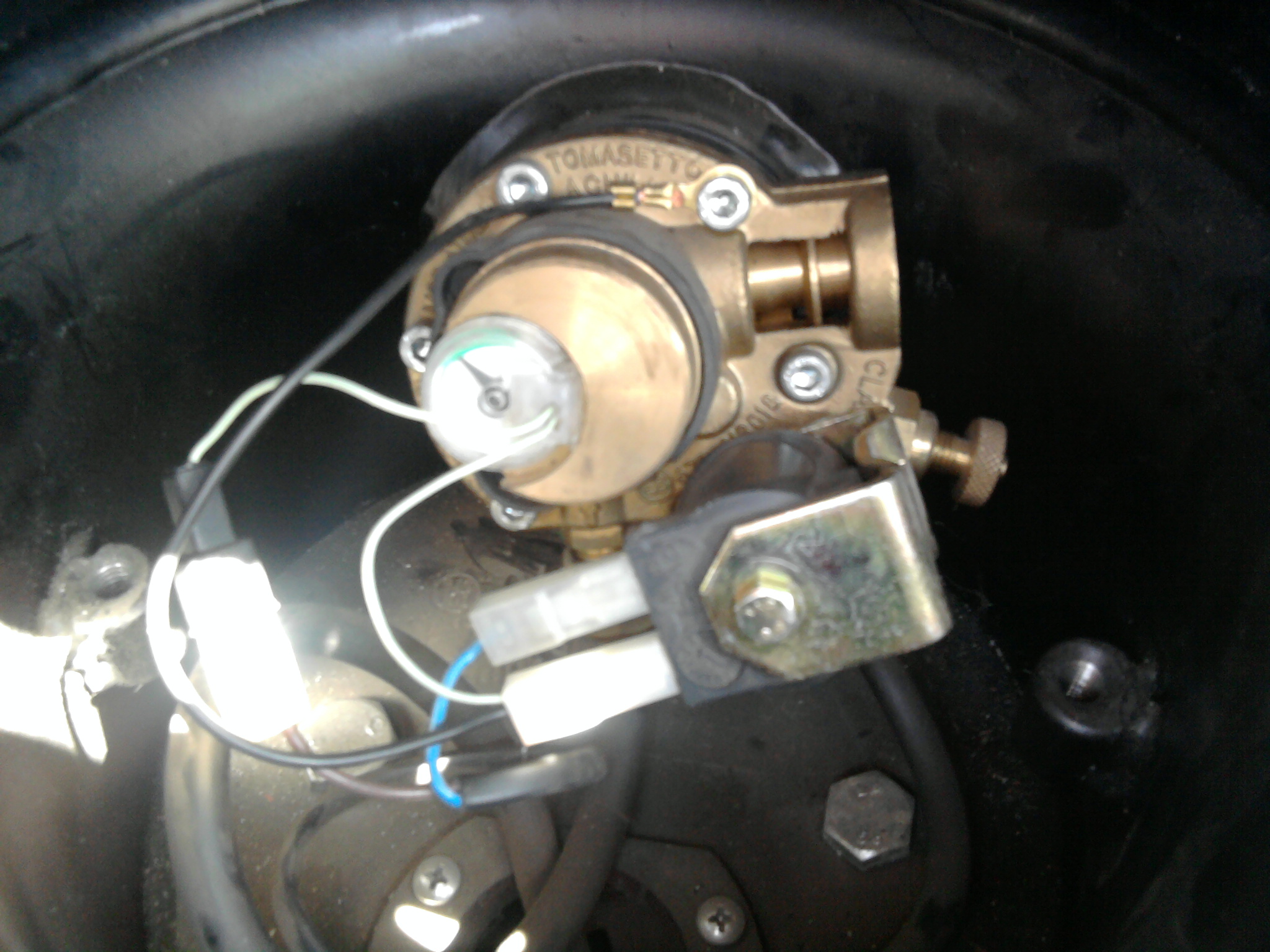

Witam, otóż mam problem z wielozaworem w mojej butli gazu. Zbiornik to standardowy STAKO, toroidalny a wielozawór jest firmy TOMASETTO. Problem polega na tym, że wskazówka, która pokazywała ilość gazu "zamarła" w jedne pozycji i ani drgnie mimo zmian ilości gazu. Z tego też powodu (chyba ) nie zapala się rezerwa na centralce w kabinie pojazdu . Wiem, że wskazania na jednym i drugim nie są zbyt dokładne, ale zawsze był to jakiś punkt odniesienia. Czy ma ktoś pomysł jak to naprawić? Załączam zdjęcie, sorry za średnią jakość.

| rozbierz tą pokrywkę i wyjmij wskazówkę po czym złóż. U mnie pomogło z tym że było widać już od razu, że wskazówka delikatnie wyskoczyła ze swojego miejsca |

mam to samo kolego.
zdjąłem obudowę od zegara i okazało się że wskazówka chodzi na takim magnesie i nawet po złożeniu nie chodzi.
podobno można zegar wymienić |

Dzięki Luczu, pokombinuję tak jak piszesz, skoro i tak nie działa to albo naprawię, albo już pozostanie zepsuta
