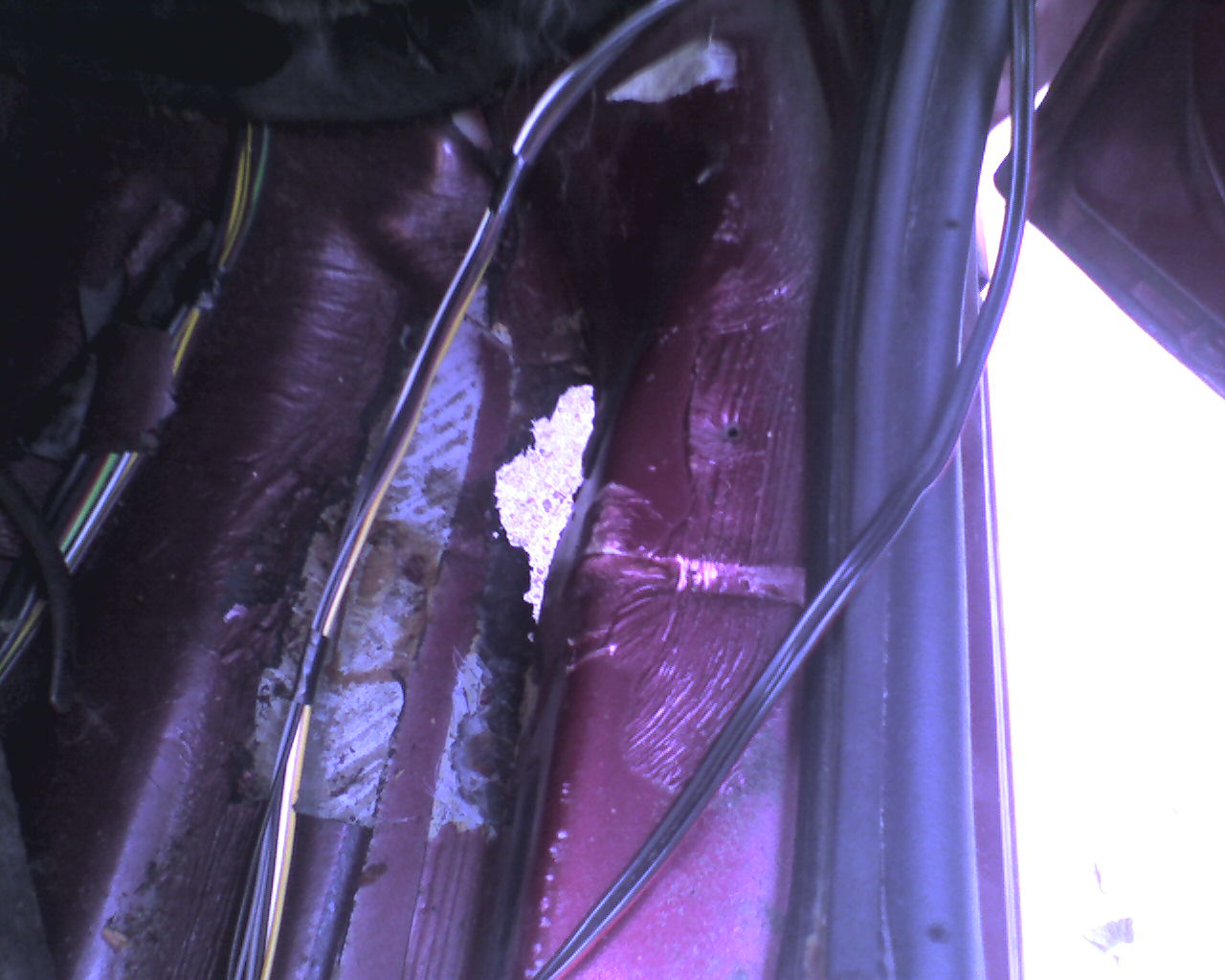

dzisiaj zabralem sie konserwacje podwozia na zime , zakupilem biteks odrdzewiacz i dawaj , jak zabralem sie za prawa czesc podlogi okazalo sie , ze mam dziure , progi cale sa reszta podlogi tez tylko to jedno miejsce
http://www.tempra.org/uploads/Locha1.jpg
ale juz dziure zaslepilem z ojcem , kawalek blachy nierdzewki przynitowalismy , do tego bardzo duzo biteksu + silikon , powinno jakis czas wytrzymac

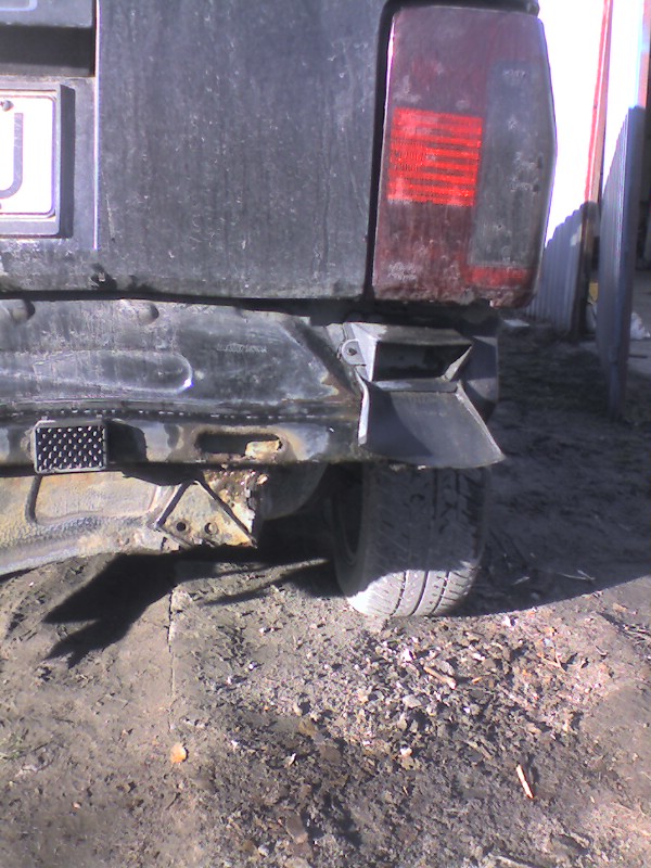

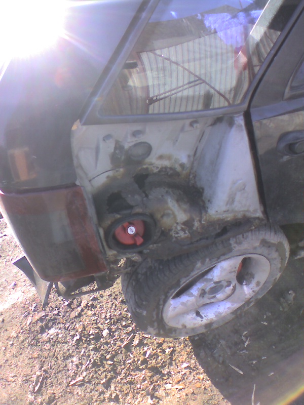

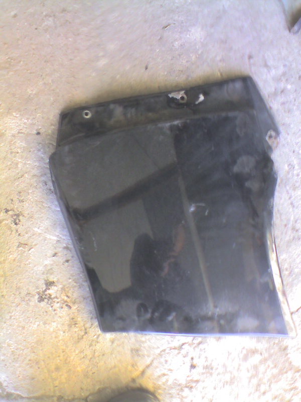

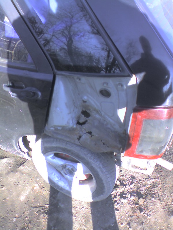

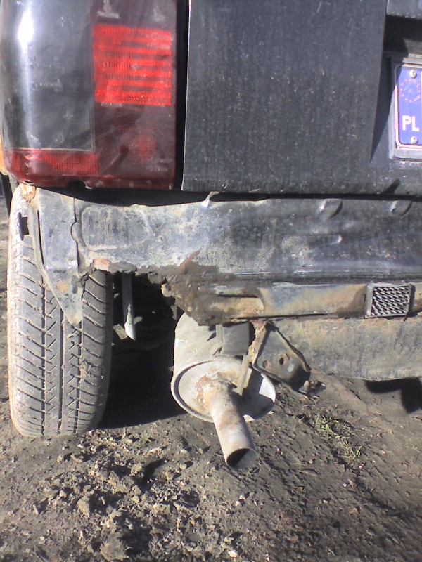

ja dziś dostałem błotniki tylne do mojego tipo długo sie nie namyślając zabrałem się do wymiany duży był problem z odkręceniem i błotniki po wychodziły razem z mocowaniami :( zdjąłem lewy a tam niema połowy nadkola :| :( potem zabrałem się za prawy z odkręceniem jeszcze gorzej :| ale jak zdjąłem to już się totalnie załamałem nadkola prawie niema do tego cały pas pod zderzakiem to jedno wielkie sito :( poprzedni właściciel chyba go wogóle nie konserwował :sciana: jestem załamany nie wiem czy jest sens pakowania się w naprawę bo oprócz tego jest jeszcze trzeba zrobić progi, podłogę i mocowanie przednich zderzaków te tekie słupki przed kołem a to tylko blacha a gdzie mechanika wachacze z tyłu z przodu amorki by się zdało wymienić aluski dać do renowacji ehhh
pare fotek
v
i nowe błotniki
nie wiem co teraz zrobić remont mojego to kwestia 2 tys minimum ehh :(

Co Cię nie zabije to Cię wzmocni. Powiedzmy, że w Temprze miałem podobnie, co prawda nie aż tak ostro zjedzone, ale też z tym walczyłem.
Jak masz czas to kątówkę bierz, wytnij zjedzoną blachę. Później musisz wspawać nową. Nie widać tego na zewnątrz to z lakierowaniem nie musisz się zajmować. Dobrze to zamalować podkładową farbą i zakonserwować.
Progi nic nie lepiej będą wyglądały, też je wymieniałem.

to jest pod spodem, tam nie ma być ładnie tylko trwale !
jak masz dostęp do garażu, to szlifierka kątowa i młotek i do roboty. walisz młotkiem gdzie popadnie jak się młotek odbije to blacha zdrowa a jak rozwali blachę to szrot, wycinasz wszystko co zardzewiałe, resztę czyścisz, teraz kwestia dociąć blachę i dogiąć trochę i tu właśnie nie musi być idealnie półokrągłe, byle mocne było, spawasz ją, konserwujesz, zakładasz nadkola i cieszysz się autem jeszcze kilka lat.
