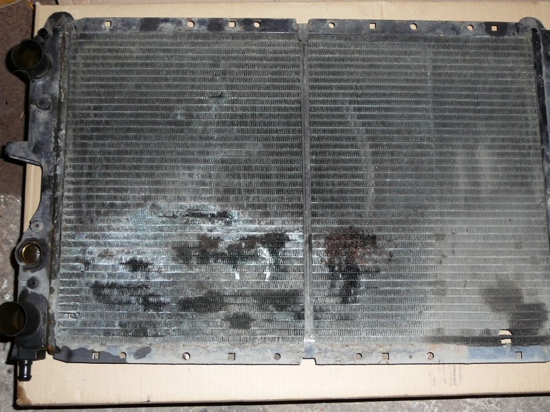

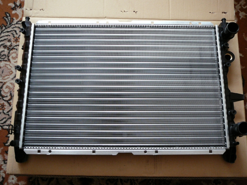

bo masz nowa chlodnice i jest duzo lepszy obieg plyny wzgledem starej i wentylator ma mniej roboty, ja jak zalozylem nowa chlodnice to bylo identycznie, wentylator sie wlanczal i smigaj krucej wzgledem starej chlodnicy
wiesz jak stara chlodnica wygladala tak:
a nowa tak:
to nic dziwnego ze wentylator ma mniej pracy zeby schlodzic plyn ;)
