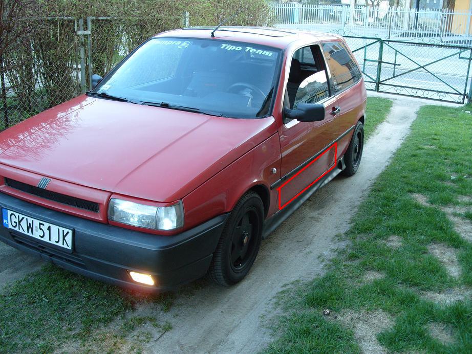

Jako, że mój Tipo ma strasznie obite drzwi z obu stron, a ciężko mi znaleźć ładne drzwi do 3D to wpadłem na pomysł, żeby mi jakiś blacharz te drzwi zrobił tak:
Wycinka tych pogniecionych kawałków i w to miejsce wspawanie płatów blachy. Wyklepać się tego nie da. Potem oczywiście szlif spawów i malowanie.

| mrk69, takie wgniecenia nawet bez rozbierania drzwi można wyciągać. Spawa się specjalną maszyną slipki do blachy i specjalnym kontr młotem wyciąga do siebie potem szlifierką odcina się je. Następnie szpachla na drobne nie równości i malowanie. Widziałem taką akcje samo prostowanie zajęło 15-20 min łącznie z odcięciem pręcików. |
