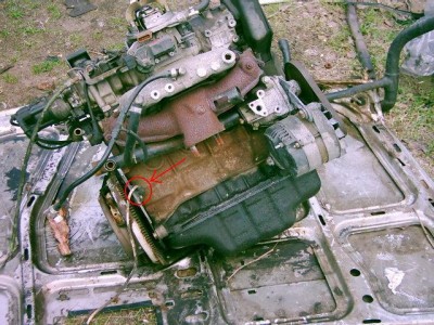

Wysłany: 19-06-2006, 22:21
Bronek czerwoną strzałką zaznaczyłem gdzie mniej więcej on jest.
Dokładnie nie pokażę bo jest on od wewnętrznej części silnika.
Niebieską strzałką zaznaczyłem przewód (na 90%to ten), który od niego dochodzi do jednej z kostek.
Łatwo go znajdziesz bo tylko od niego odchodzi przewód "elektryczny" ;)
Jak wygląda to masz tutaj pokazane http://www.allegro.pl/ite..._siena_1_4.html
Ten akurat jest do Palio ale do Tempry jest kształtem bardzo podobny.
Do Tempry ma dwa "ucha" ;)
Tylko żeby Cię nie próbowali w Karola zrobić bo u mnie mi zaśpiewali najtaniej 140zł więc pojechałem do Łodzi i tam oryginalny MM kupiłem za 60zł!!!

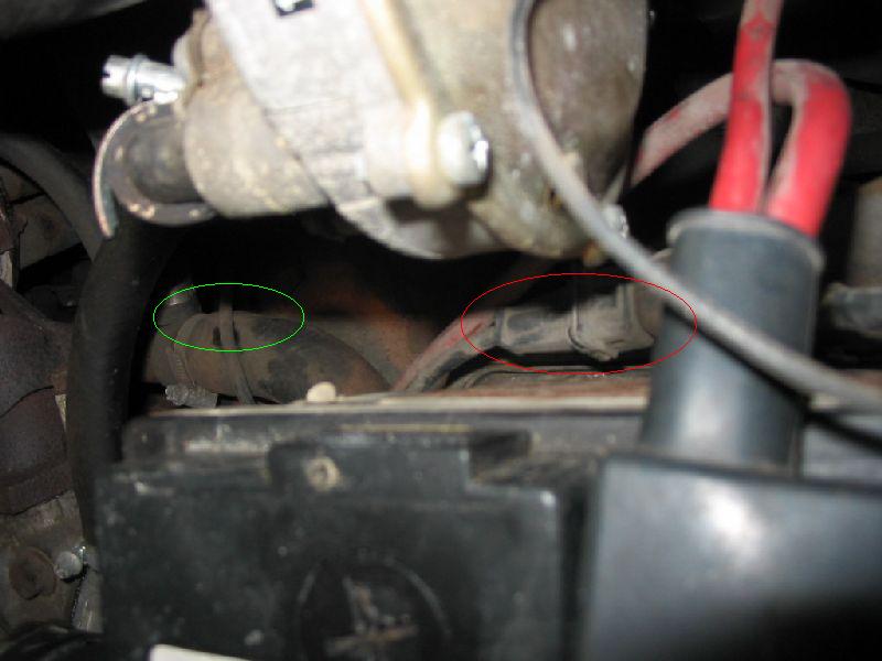

Wysłany: 19-02-2007, 18:37
Bardziej dokładna lokalizacja CPW w 1,6gaźnik
czerwone - złączka do czujnika. Czarna kostka z drutem, który trzeba nacisnąć żeby ją rozłaczyć. Na tych stykach powinno być 600-900ohm (około)
zielone - pod tą rurą należy szukać CPW
** Dodano: 19-02-2007, 18:37 **
