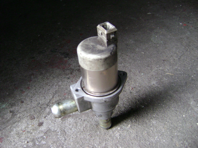

| Karpik, zacząłbym od resetu kompa, jak to nie pomoże to obstawiałbym że krokowy szaleje. choć tu będą zapewne zdania podzielone. |

| Karpik, sporo tematów było o tym szukajek powinien ci pomóc, sprawdzałeś krokowca? czujnik położenia przepustnicy? wężyki gumowe od podciśnienia? |

Karpik, to co pisze ToudiQn, na reset kompa raczej bym nie liczył,ale przy tak dużych skokach obrotów sprawdził bym krokowca,tak przy okazji przeczyść

| dziura793@o2.pl napisał/a: | | sprawdził bym krokowca | elektrozawór,dobra już sie nie czepiam |

Dokładnie ego, nie wiem jak to jest w sedici ale w coupe nazywa się to zawór VAE i jego czyszczenie załatwia sprawę raz na jakiś czas mi się tak dzieje ale to jest zjawisko jak najbardziej normalne w 16v. |
