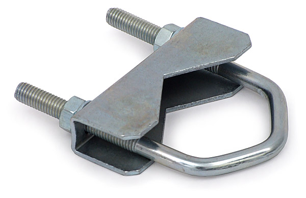

"Chcesz wóz obniżyć wściekle?? Załóż na sprężynę 2 szekle" To cytat Tede'go z z operacji tuning, pokazywał kiedyś foty jak gościu ścisnął sprężyny tylne szeklami robiąc z 2 zwojów jeden przez co autko siadało na glebę
Koszt no nie wiem, może z 10zł |
