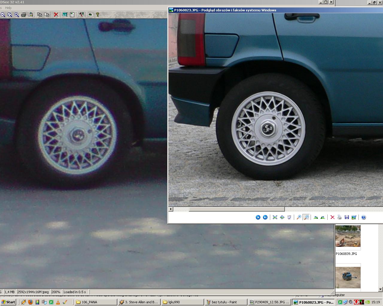

swoje tipo GT obniżyłem na czerwonych sprężynach H&R nabytych tu na forum i byłem strasznie zadowolony. wygląd znacznie się poprawił, a właściwości jezdne jeszcze bardziej. generalnie nie wyobrażam sobie jazdy nie obniżonym autem ... honda po zakupie była już obniżona niebieskimi sprężynami -30 jednak w trybie natychmiastowym zacząłem szukać czerwonych H&R -40 i na takich obecnie śmigam. i znów jestem mega zadowolony. prowadzenie w zakrętach to poezja :)
nie kombinuj z żadnymi cybantami ani ucinaniem zwojów bo to profanacja... na dodatek pogarsza właściwości jezdne !
bierz te sprężyny od schab, bo kolega oddaje je prawie darmo ....
tipo przed i po założeniu H&R - 40
