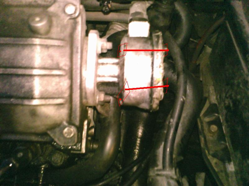

a ja mam taką fazę że to vacum mi strasznie leje olejem. puszcza olej na całym okręgu, tak jakby to był dekielek lub pierścień. Problem jest o tyle poważny że kleiłem to kilka razy poxipolem i innymi, ale wylewa mi się tamtędy ok pół litra na 100(sto) km. Zakładam na to reklamówkę i wlewam potem spowrotem. Na alle to cóś 200 zł kosztuje a to stanowczo dla mnie za dużo. Da się to jakoś naprawić?

Wysłany: 20-12-2009, 14:55
tak próbowałem, kiedyś mechanik mi to skleił, poxipolem zaciapał cały dekielek i pół roku trzymało. Ale po jakimś czasie zaczęło puszczać. Potem sam kleiłem, ale już nie chce trzymać nawet po wyczyszczeniu benzyną. Jak się robi 600km tygodniowo tylko po mieście to różne rzeczy się zdarzają. A to jest wyjątkowo uciążliwe.
To myślisz że to oringi? A jak zdjąć dekielek żeby się tam dostać??

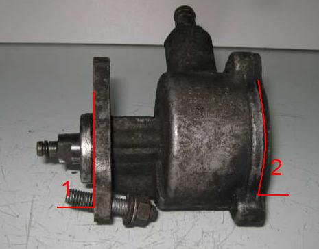

Pewnie cieknie u Ciebie na linii 2.Zresztą na 2 czy na 1 to powinny być tam oringi które to uszczelniają.Koszt to kilka złotych.A dekielek jak widać jest mocowany na 3 śruby.Odkręć go,skocz do jakiegoś sklepu z takimi pierdołami to może nawet od innego diesla uda się dobrać.

u mnie chyba to troszkę inaczej wygląda...z tymi śrubami, ale zaraz zerknę. Zdecydowanie na 2 linii..jakby się udało to przejeżdżając przez skarżysko masz u mnie browara:)
** Dodano: 23-12-2009, 10:24 **
u mnie tak to wygląda i nie mam pomysłu jak wyciągnąć oring o którym mowa...brak śrub od strony dekla. sorry za słabą jakość foty ale robione w nocy telefonem

mam te same problemy j.w. leje od strony dekielka który jest zaklepany na stałe uszczelki od strony wałka wymieniłem 2 szt nic nie pomogło :( leje dalej

ichas, kolega stasu, napisał że dekielek jest zaklepany.W takim razie rozebrał bym to (na przykład zeszlifować tą wargę która trzyma dekiel) i pod spodem powinien być ten oring.Wymienić go i dorobić z blachy 4 paski i skręcić to czterema długimi śrubami.

obydwa oringi można wymienić bez rozbierania pompy
jeden jest na wałku drugi na obudowie. Nie wiem jak to wygląda od strony silnika możliwe ze tam też jest jeszcze coś trzeba by zdemontować dekiel od zaworów i podejrzeć

stasu, bez rozbierania pompy, czyli jak? u mnie z pewnością leje ten na obudowie...tylko właśnie jak go wyjąć. Jak narazie to jedynym mozliwym sposobem jest sposób ZielonyTBG,

[quote="ZielonyTBG"][url=http://forum.tempra....624.jpg]Obrazek[/url]
jeden jest widoczny na osi a drugi w linii oznaczonej nr 1 i tylko te 2 występują a jak wszyscy piszą cieknie od drugiej strony tej zaklepanej :(
