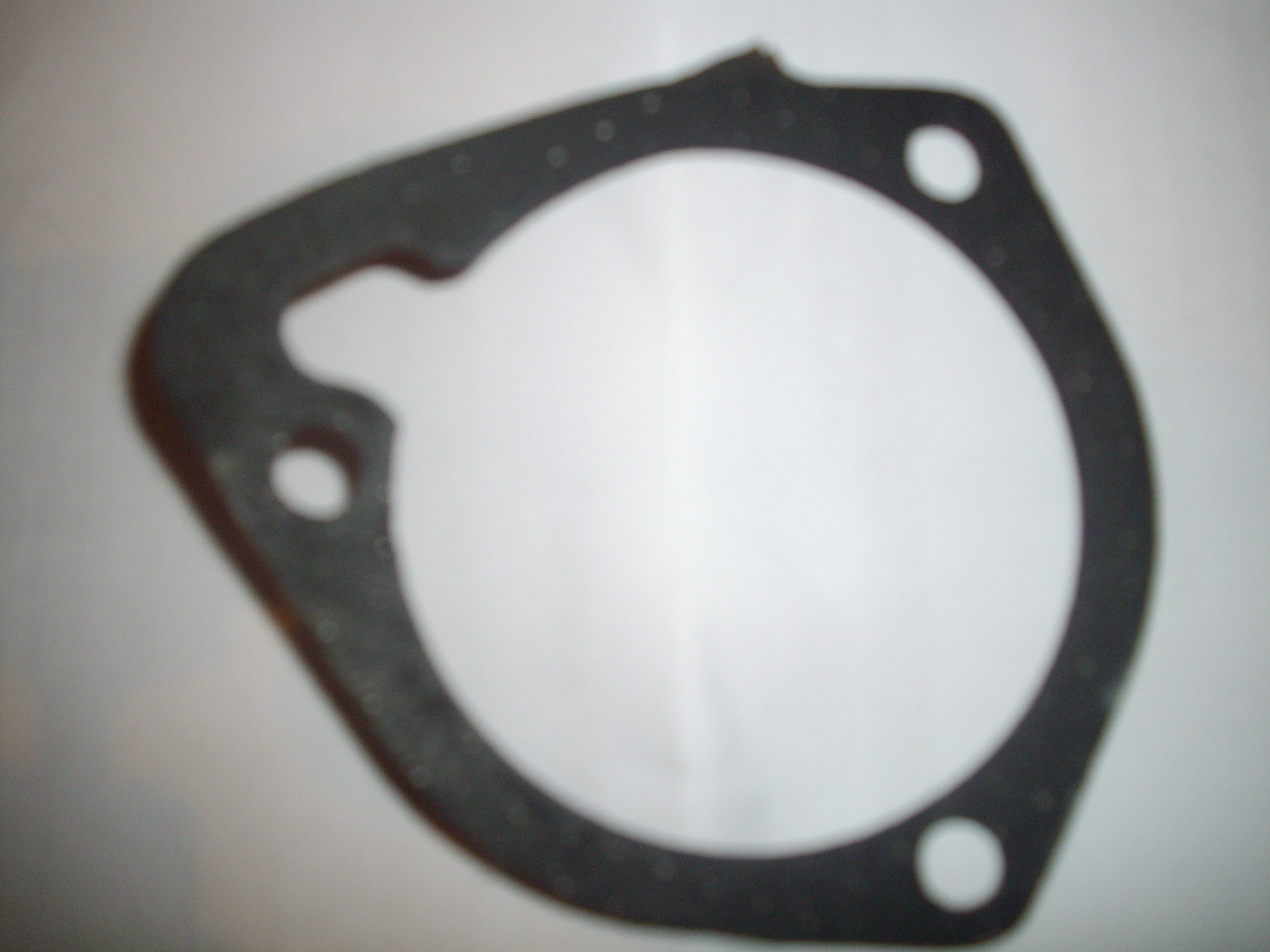

Jak w temacie, szukam jak wygląda i ile kosztuje uszczelka przy aparacie zapłonowym POMOCY.

Wygląda tak:
a co do dostępności to jest różnie... ja nie znalazłem... musiałem zrobić sobie sam (wyciąć).
Gdzieś mam jeszcze jedną wycinaną, o takim samym wzorze jak na zdjęciu tylko, że z innego materiału (inna płyta), pod dane warunki pracy. U mnie działa bez zarzutu...
Ale z drugiej strony to nie podałeś do jakiego silnika, bo one się różnią...

Wedle katalogu jakim dysponuje u mnie w Warszawie w Inter Teamie takowa uszczeleczka kosztuje 12zl. Jak potrzeba bedzie i dostepnosc u Was znikoma, moge podeslac...

Dzieki za pomoc i mam jeszcze jedno pytanie tam jest tylko jedna uszczelka

jest ta i o-ring, który uszczelnia wspornik i sam aparat, a ta uszczelka idzie miedzy wspornik a blok silnika

I grubością uszczelek, ilością reguluje się luz wzdłużny wałka. :roll:
