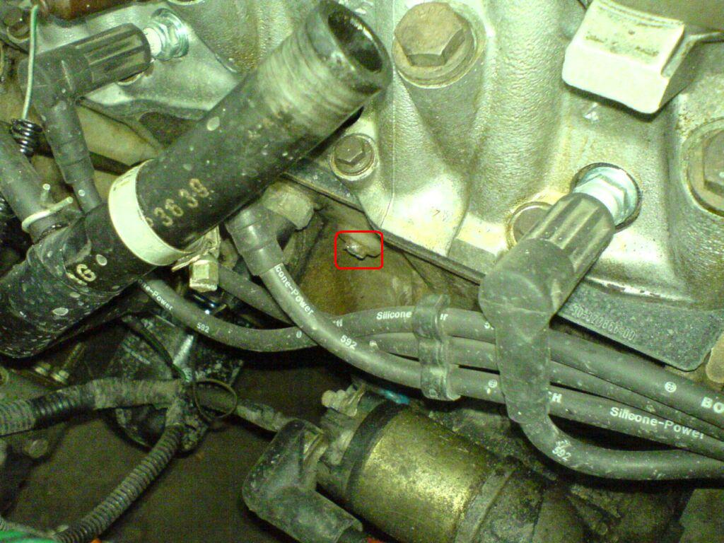

Mam takie zapewne głupie pytanie. Ale chciałam wymienić wodę na płyn chłodzący i nie mogę znaleźć "kraniku" żeby spuścić wodę. Czy w ogóle w Temprze takie coś występuje czy trzeba zdjąć rurkę?
Wysłany: 15-11-2009, 14:24
Dalluna, kraniku jako takiego nie ma przynajmniej ja nie miałem. Odpiąłem dolny wąż od chłodnicy i spłynęło wszystko

Wysłany: 15-11-2009, 16:57
No niestety ale nie zleci wszystko.Zostaje sporo płynu w silniku.
A do spuszczania służy korek w bloku silnika zaznaczony na zdjęciu.Tylko jest problem z jego ruszeniem,ale przeważnie daje się to odkręcić.
