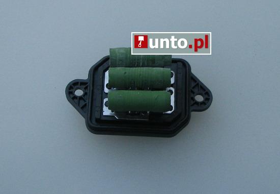

ciechu, jesli masz oryginalna opornice to sie mylisz bo wyglada ona tak
i tak jak pisze unk - kolega bedzie miał spalony tylko jeden opornik, zasada jest taka - im wolniej idzie dmuchawa to tym wiecej oporników. Nowa opornica w ASO kosztuje ok 120zł!!!.Ja dostałem zamiennik za 48zł i chodzi do dzis.
Za 47 zeta kupisz ten co na zdjeciu http://www.unto.pl/oporni...ipo-p-1015.html

tipacz, u mnie są spiralne rezystory z drutu o różnej średnicy.
Prawdopodobieństwo przepalenia takiego opornika jest mała, bo prędzej wywali termiczny niż upali taki kawałek druta.

Zestaw oporników umieszczony jest w kanale dolotowym aby miał chłodzenie, a bezpiecznik termiczny jest zabezpieczeniem np. w razie awarii wentylatora dmuchawy (w takim przypadku opornik zwiększa swoją temperaturę w wyniku braku chłodzenia co mogłoby doprowadzić do pożaru) lub jakiegokolwiek zwarcia.
Ciekawostką jest fakt iż bezpiecznik termiczny najczęściej pada na I biegu dmuchawy w wyniku pracy na największym oporniku (najbardziej się nagrzewa) i dość słabym prądzie powietrza w kanale dolotowym chłodzącym owy zestaw oporników.
