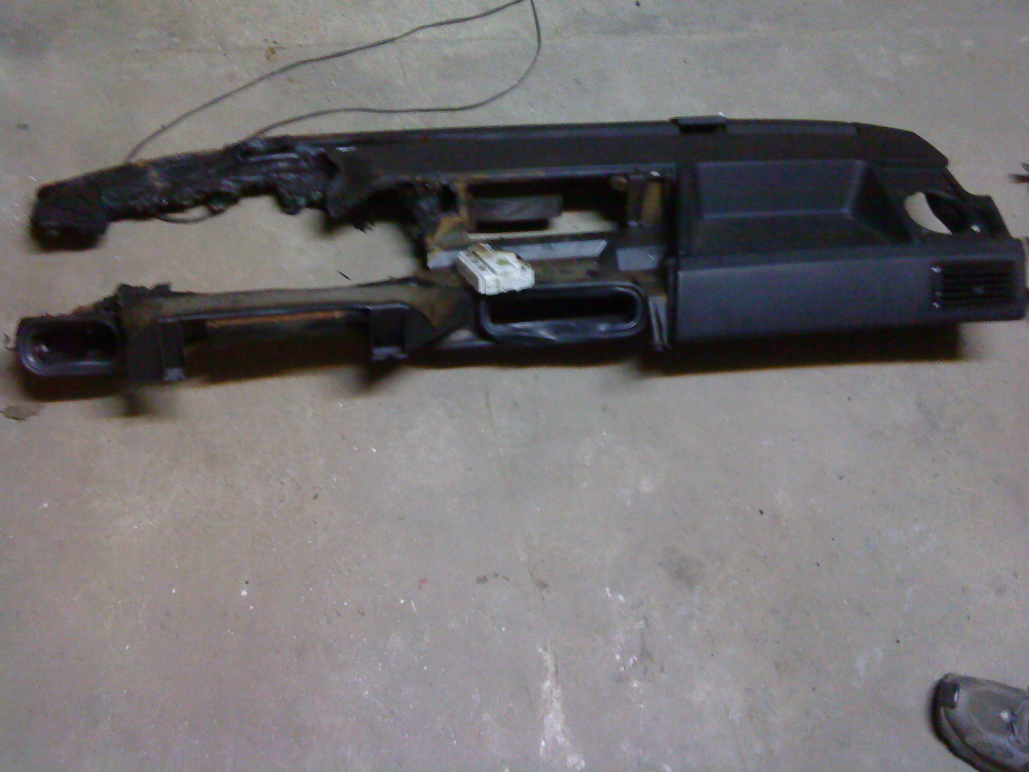

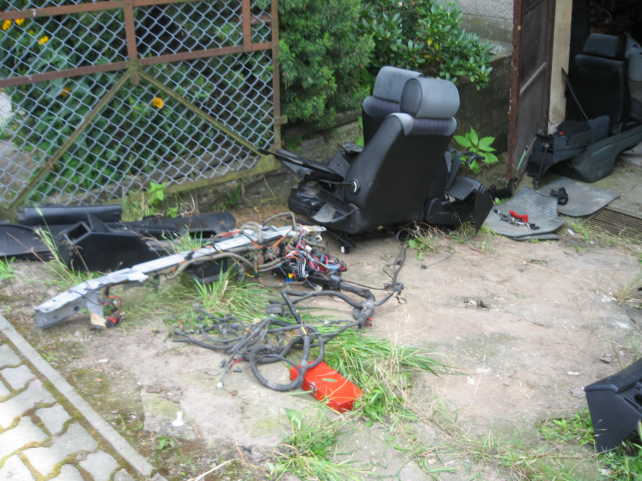

Dawno temu obiecałem, że opiszę mój zacny automobil, przyszedł czas wywiązać się z obietnicy. Pacjentem jest Fiat Tempra 1.6 na dwugardzielowym gaźniku Webera, rocznik 1994(poliftowy). Wyposażenie: elektryczne szyby, centralny zamek z pilota, audio o mocy ponad 1 kW, deska analog, lakier metalik. Reszta, jak w każdej Temprze, czyli podświetlany przełącznik zespolony, podgrzewanie tylnej szyby etc. Na wyposażeniu nie ma rdzy

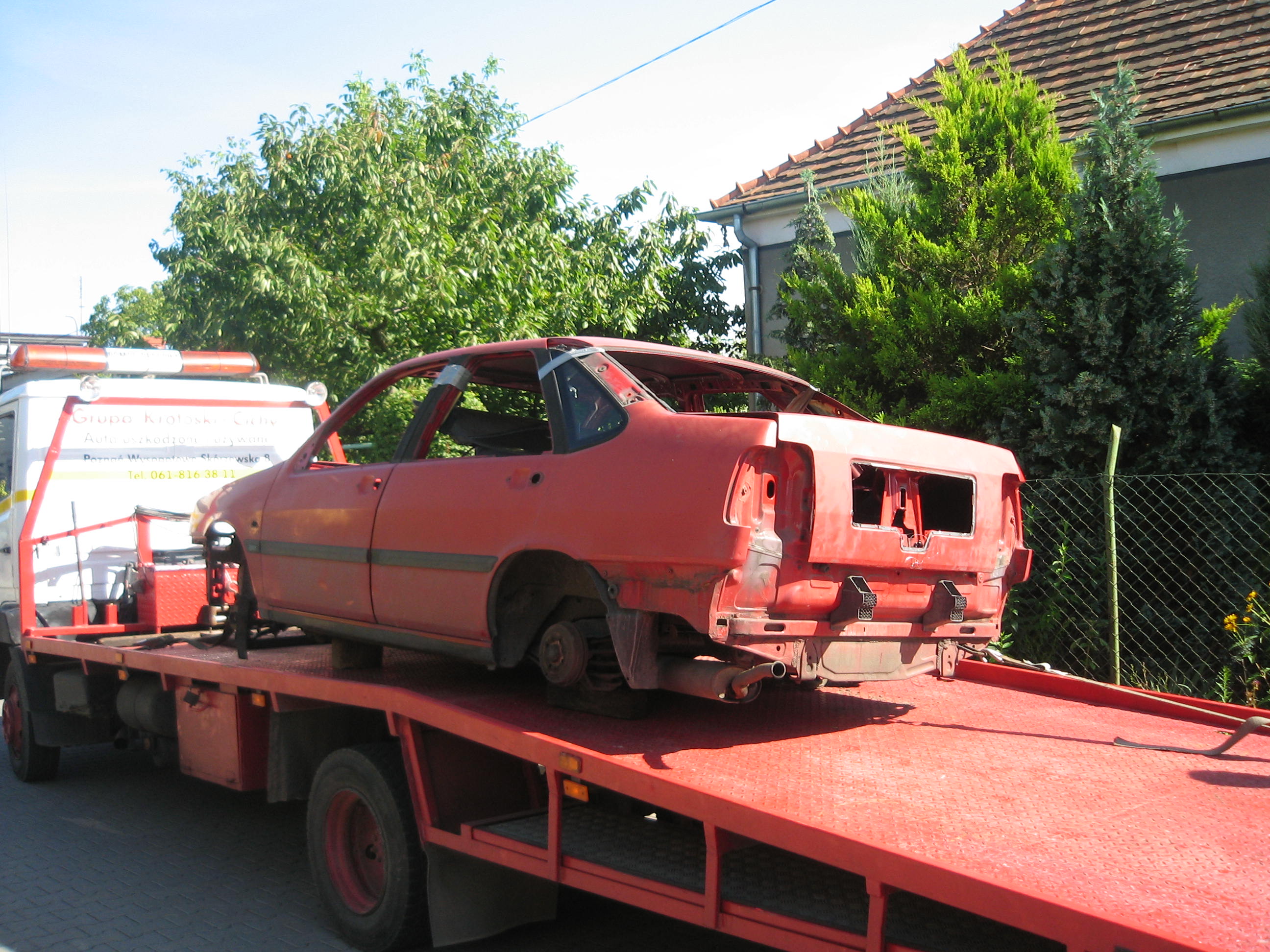

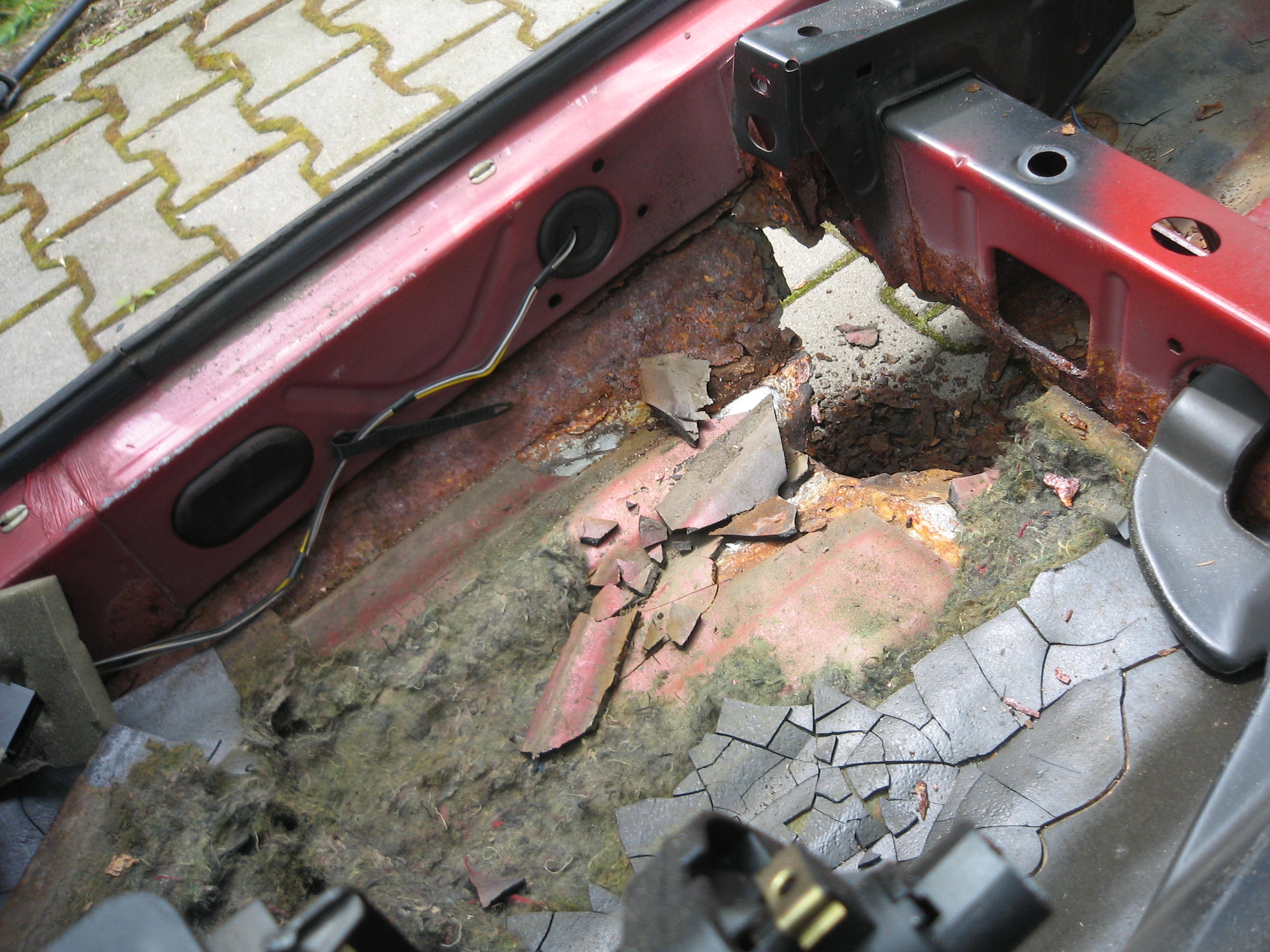

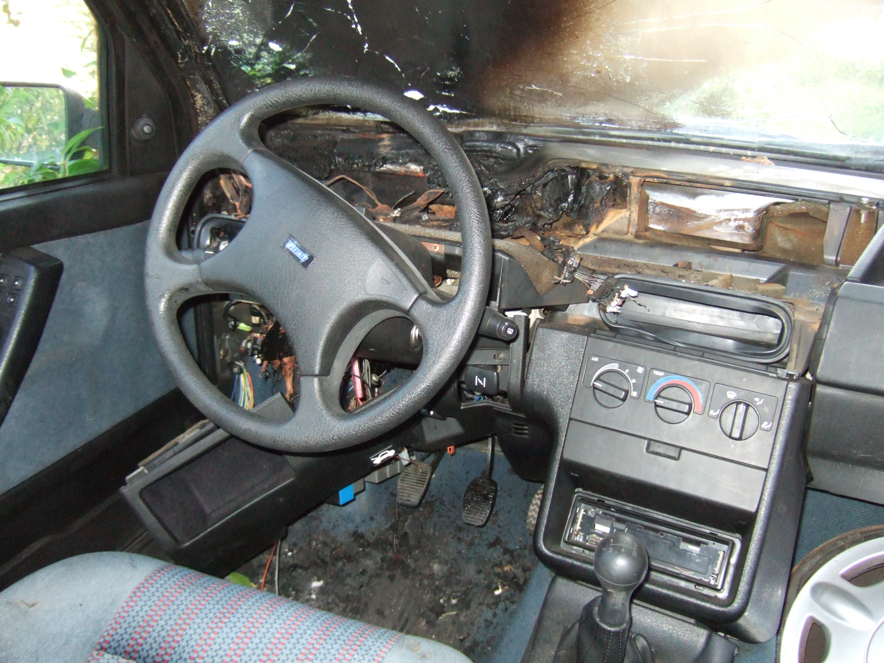

Historia samochodu jest dosyć burzliwa, lecz ciekawa zarazem. Samochód kupiłem od córki pierwszego właściciela, który zmarł kilka miesięcy wcześniej. Do tego momentu bezwypadkowa, tempra zaliczyła pod jej "opieką" trzy drobne stłuczki(ahhh te kobiety...), a karierę zakończyła z dużym rozmachem- zwarciem w instalacji elektrycznej i pożarem całego samochodu. Kupiłem ją przy przebiegu 67k km. Poza zniszczeniami powstałymi na skutek pożaru, miała(i ma po dziś dzień) wgnieciony prawy próg- pewnie pani zaatakowała wysoki krawężnik z dużą prędkością. Tak wyglądała w momencie kupna:

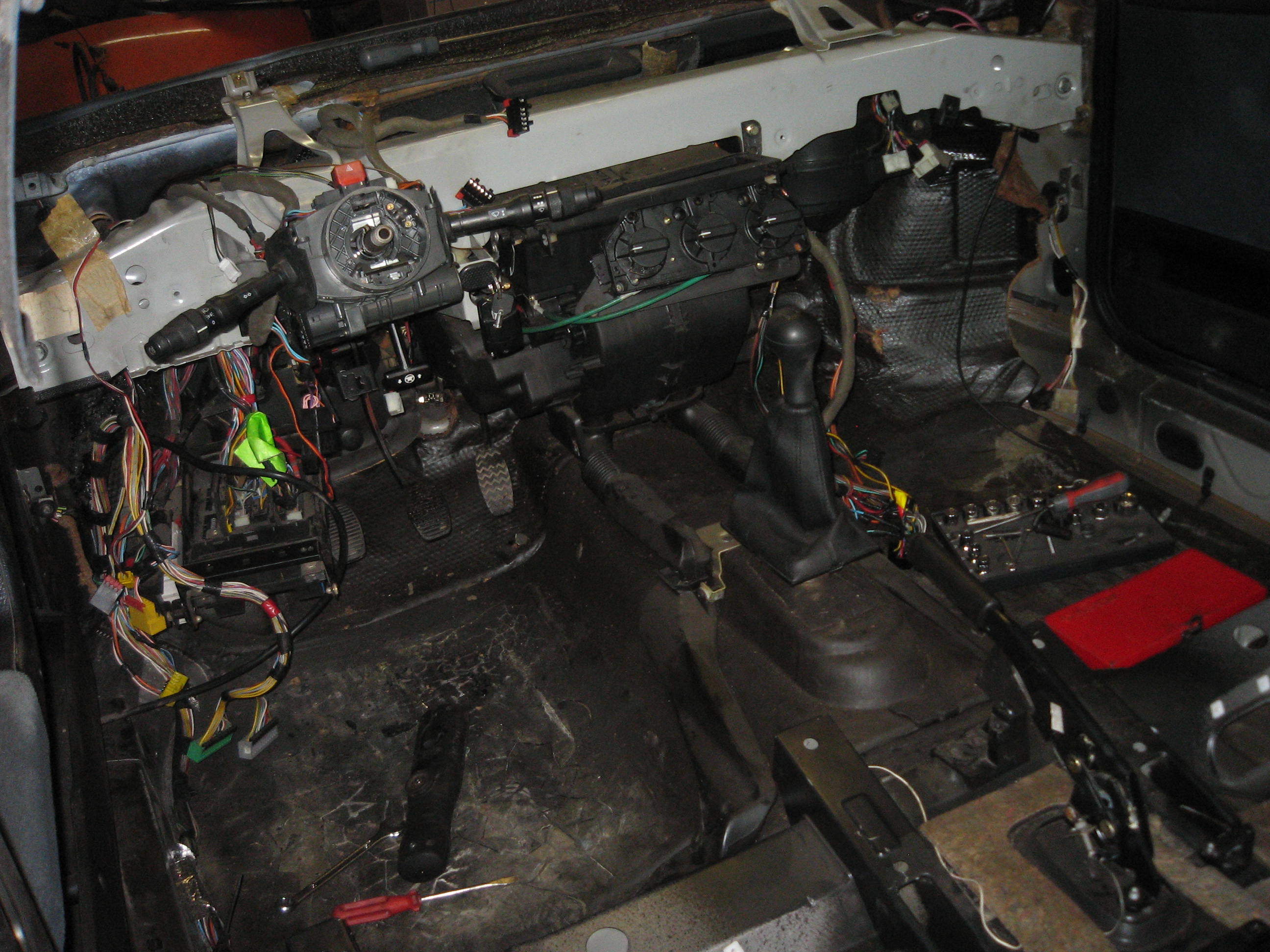

Części do jej remontu pochodziły z tempry mojego ojca, z którą z powodu wygnitych w podłodze i podłużnicach dziur powoli się żegnaliśmy.
Tempra dostała nową deskę rozdzielczą, kierownicę, podsufitkę, plastiki, boczki drzwi wraz z mechanizmami, wykładziny, wygłuszenia, zabezpieczenia, akumulator, przednią szybę, osprzęt silnika, większość elementów wnętrza oraz kompletną wiązkę elektryczną.
A także inne duperele
Przekładka trwała jeden dzień, przy pracy trzech osób.
Tempra od tego momentu świetnie się sprawuje, daje wiele radości z jazdy i traktuję ją właściwie jak członka rodziny. Od tego czasu jedyne "rozrywki", jakie mi zapewniła, to:

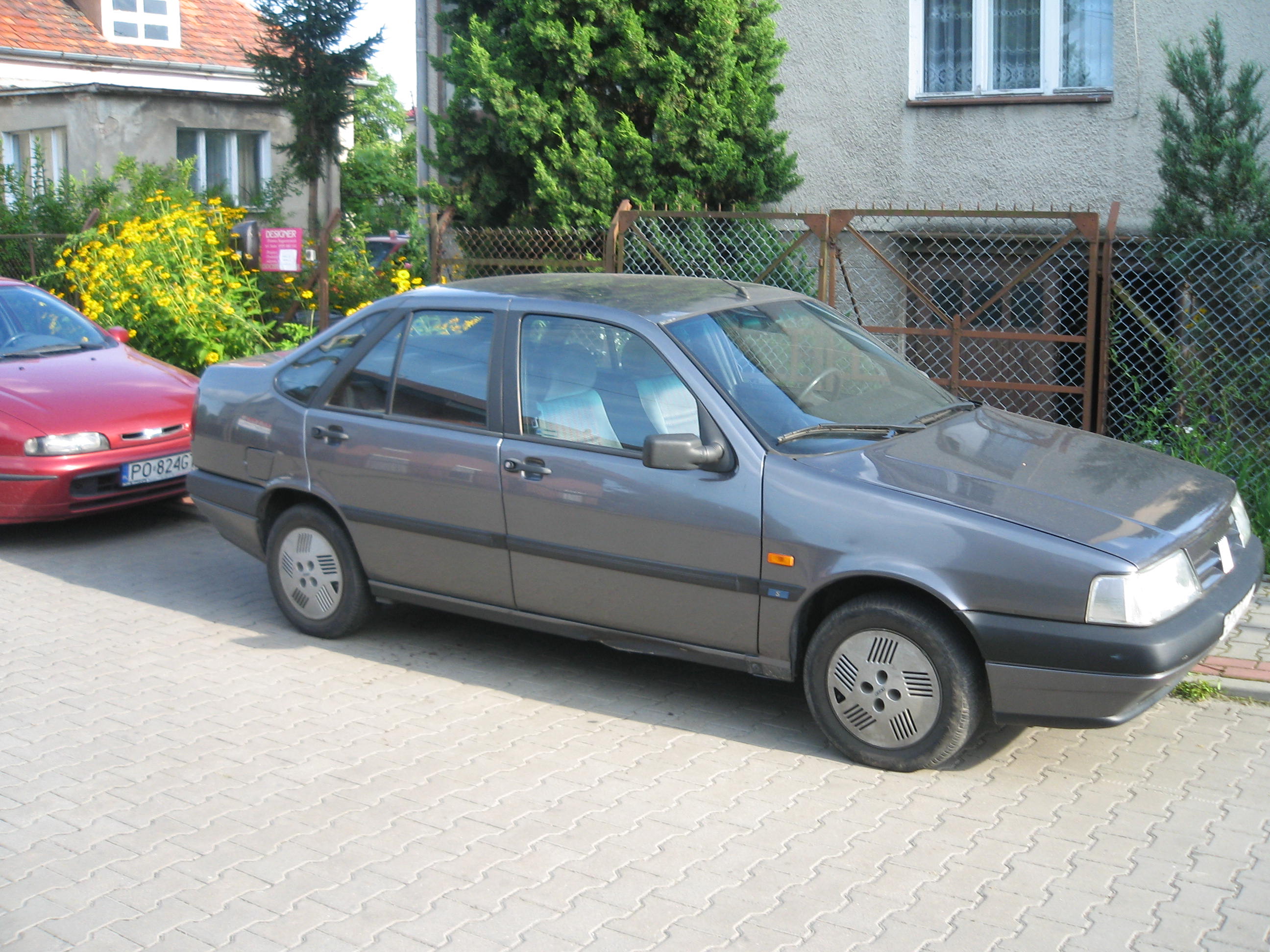

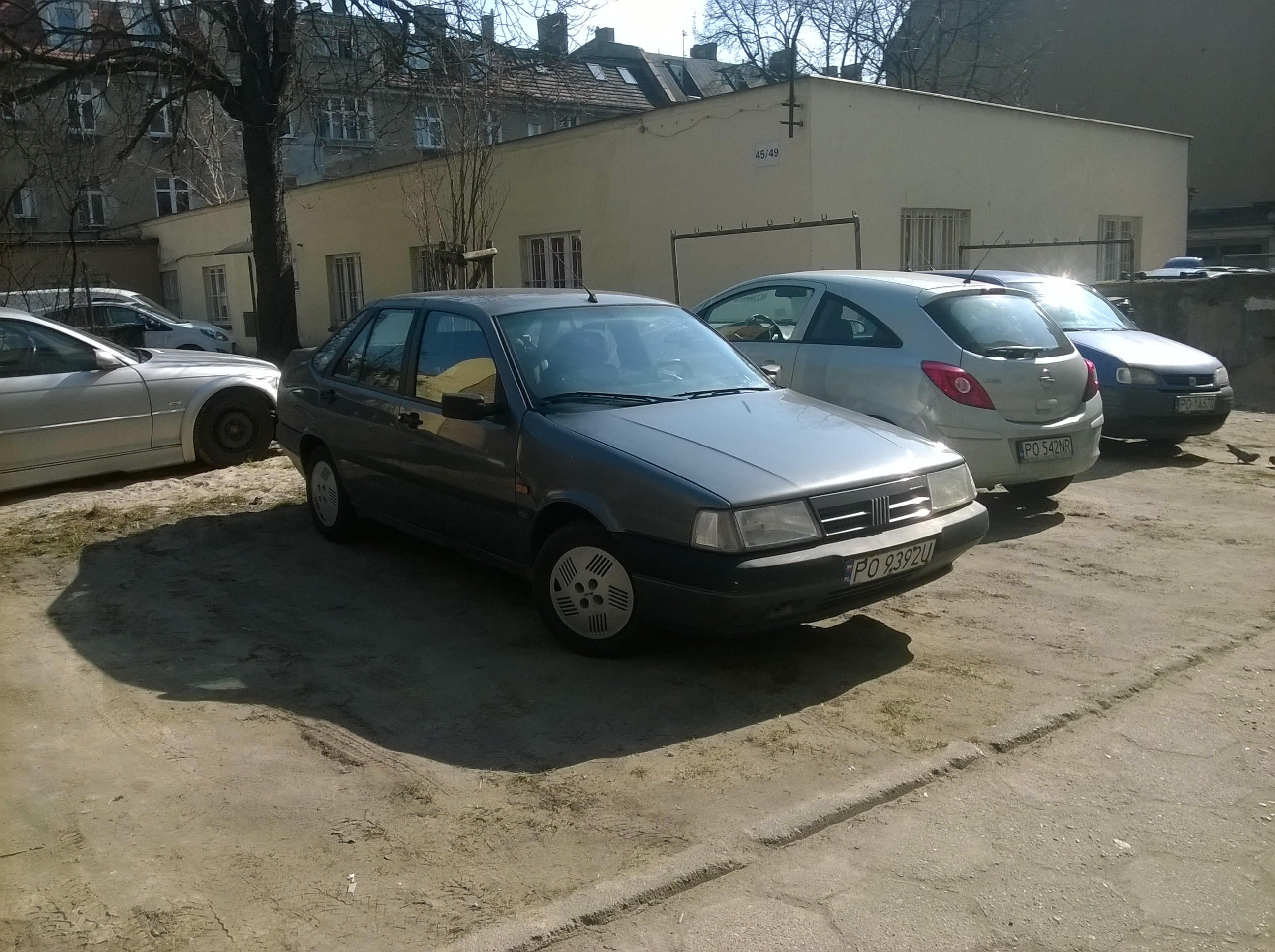

KrzychuB, Racja, trochę zeszło Już się poprawiam i daję aktualne zdjęcia:
Mówiłem, że bardzo możliwa jest sprzedaż Tempry na wiosnę, jednak zostaje ze mną i na złość właduję w nią kolejny worek pieniędzy. W najbliższych dniach wymianiam uszczelkę pod głowicą, wszystkie oringi uszczelki kolektorów itd itp. Jak już "czapka" będzie zdjęta, to pomyślimy nad delikatnym zwiększeniem kompresji- głowica będzie splanowana o 1 mm, zawory dolotowe zostaną lekko "dłubnięte", zobaczymy co jeszcze przyjdzie mi do głowy. Kosztowała mnie już tyle, że swap silnika na coś z ferrari nie byłby wydatkiem godnym odnotowania
yugo jak widzisz odzyskałem rozum i wszystko zostaje po staremu Miałem kupić zwykły, mały dupowóz a pieniądze wydawać na ogarnięcie się, dom, stabilizację etc. ale życie jest za krótkie, żeby być normalnym.

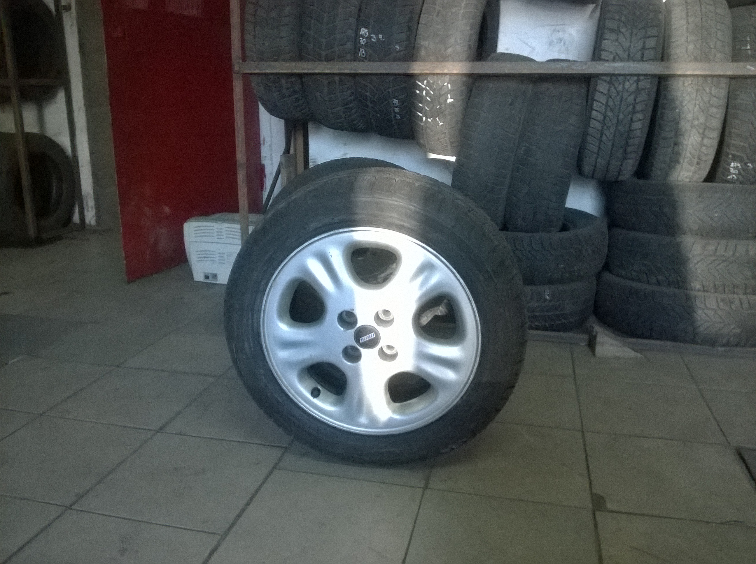

Plany na najbliższą przyszłość- autko dostanie ładną felgę i pomyślimy nad lekkim obniżeniem zawieszenia. Koledzy powiedzcie, czy brać za 450 zł komplet 15' felg z marei? Takie jak ze zdjęcia. Z ładnymi oponkami. Tempra będzie na nich ładnie wyglądać? Kuszą mnie 16', ale nie wiem jak się na tym będzie jeździło i czy w ogóle da się jeździć na codzień.

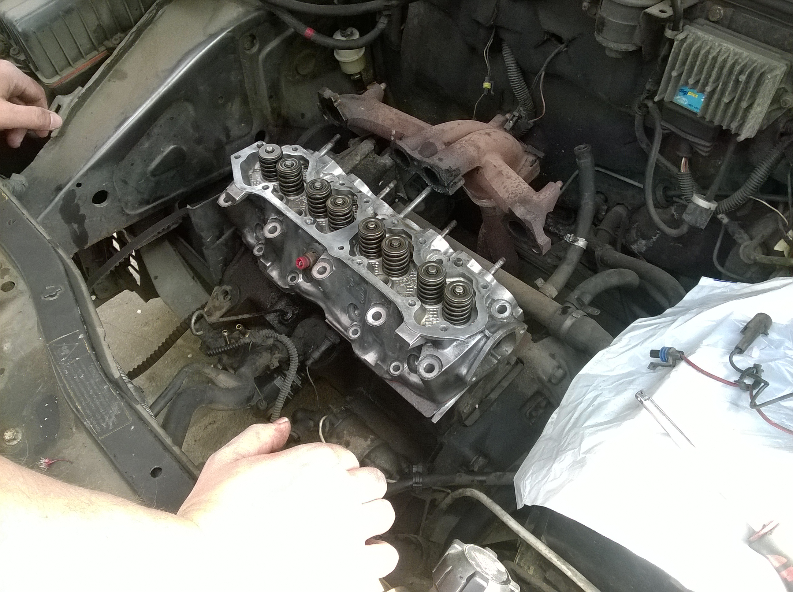

kefir, jak zdejmiesz 1mm z głowicy to nie wystrasz się jak rozrządu nie będzie się dało ustawić na znaki koło na wale ustawisz na znak ale już koło wałka będzie przesunięte o pół ząbka. Będziesz miał zdjęta głowice to wyrównaj kanały dolotowe i wydechowe do kolektorów bo fabrycznie są spore schody. Kanały wydechowe możesz polerować ale już ssących przy gaźnikowcu nie radzę bo będą problemy z wolnymi obrotami, można powiększyć, wyrównać fabryczny odlew i będzie git. Jakbys jeszcze skombinował wałek rozrządu z fiata X1/9 1.5 to było by wesoło ma większy wznios i czasy 272st, fabryczny wałek 222st. Pokombinować z dyszami w gaźniku i będziesz robił 10sek/100.
Tak szła moja tempra po portingu kanałów i planowaniu 1mm ale beż wałka z x1.9 teraz taki wałek posiadam ale czasu do 100 nie mierzyłem

o rozrząd się nie martw, bo ja troszkę wcześniej robiłem mody niż Kajlon, nic się nie spotka, ja jedynie co zepsułem, to za bardzo wypolerowałem kanały ssące i na wolnych obrotach zachowywał się tak, jak by co jakiś czas zapłon wypadł. Ja mam jeszcze do tego koło zamachowe troszkę zebrane , a reszta tak jak Kajlon, jedynie nie miałem wałka z X1/9, tylko wsadziłem z Tempry MPI, bo ma najostrzejszy wałek z seryjnych T/T 1.4-1.6 |

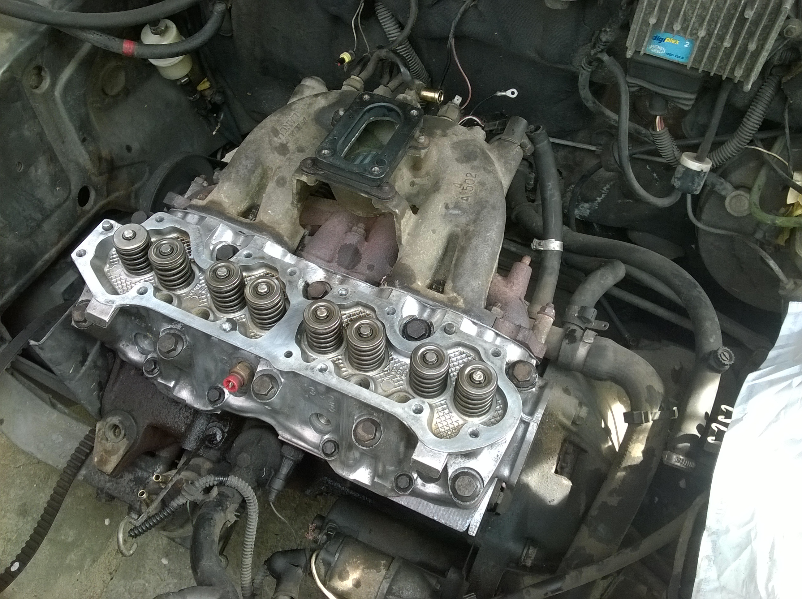

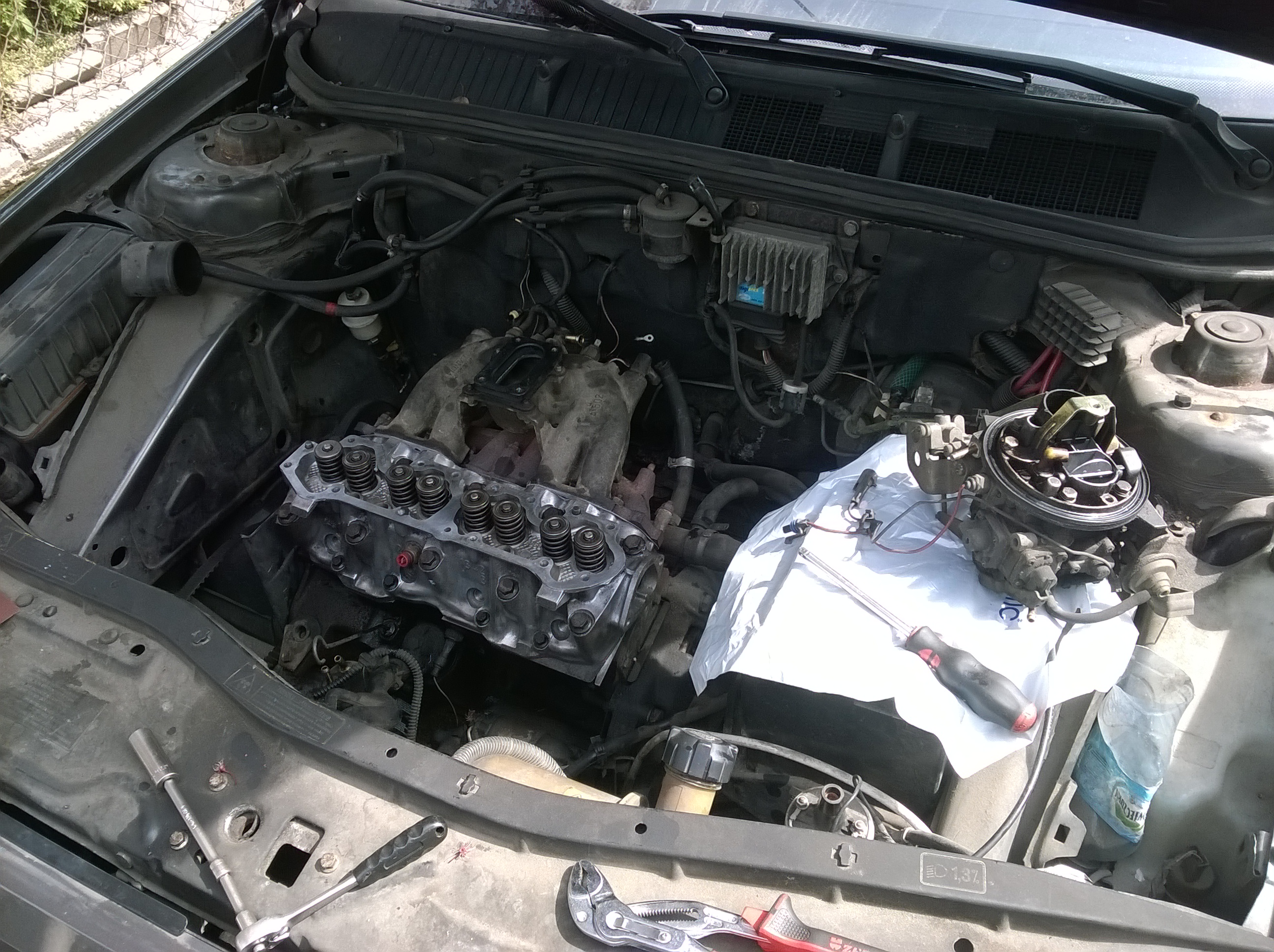

Trochę się dzisiaj działo
Jutro walka z pękniętym palcem rozdzielacza i odpalanie. Zlot coraz bliżej
** Dodano: 29-04-2015, 19:51 **

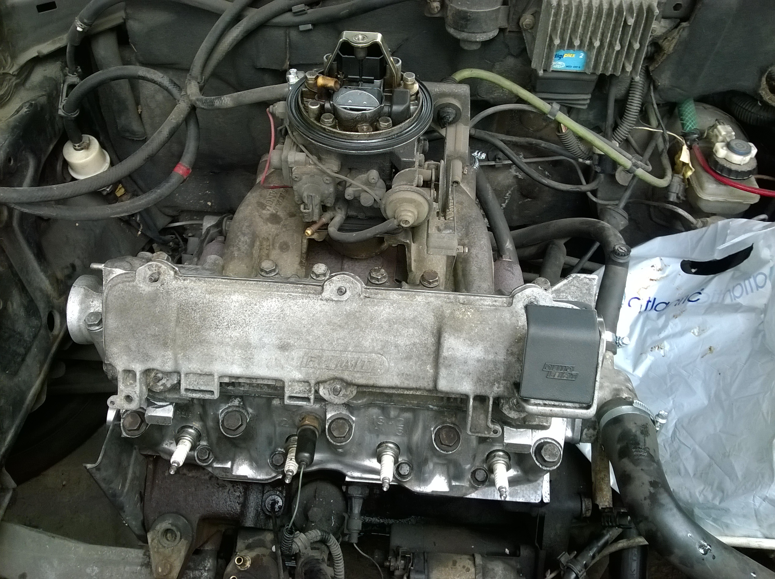

Po czterech dniach walki udało mi się złożyć silnik i nawet działa Już wyjazd na zlot stał pod znakiem zapytania, ale wczorajszego wieczora udało się ustawić prawidłowo fazy rozrządu(pod gołym niebem, w ulewnym deszczu, scena jak z filmu) i silnik zagadał. Autko zbiera się konkretnie, jest znacznie szybsze, niż w momencie opuszczenia fabryki. Wdepnięcie gazu automatycznie wywołuje uśmiech na twarzy Do zrobienia została jeszcze regulacja gaźnika, ale tego przed wyjazdem zrobić nie zdążę, więc nie ruszam. |

mikee72, My już wróciliśmy, pisałem w temacie zlotu Lasgo07 wyregulował gaźnik mistrzowsko, autko ciągnie do przodu na każdym biegu- 80 kmph na "piątce" + wciśnięcie gazu= dynamiczne przyspieszenie, o czym wcześniej mogłem pomarzyć. Samochód utrzymuje teraz za wysokie obroty biegu jałowego(950-1050 rpm), co wcześniej nie występowało. Myślę, że dopiero dobrze wygrzany trasą silnik pokazał jak pracuje. W tygodniu przejadę się do ASO na analizator spalin i ostateczną regulację. Myślę, że po regulacjach dokonanych przez Grzegorza nie będzie konieczności większych zmian. W ASO pracuje dobry kolega mojego ojca, więc mam pewność, że warto się tam udać Warty zauważenia jest fakt trzymania równych obrotów, nie przebiera na jałowym, z czym wcześniej nie mogliśmy sobie poradzić.

kefir, Te wysokie obroty na biegu jałowym masz tylko do osiągnięcia 70 stopni. Po zagrzaniu rozłącza się pół ssanie pneumatyczne. Jeżeli po nagrzaniu obroty są nadal wysokie to musisz się uważnie przypatrzeć czujnikowi wolnych obrotów który je reguluje na podstawie odczytów z Digiplexa. Być może jest zanieczyszczony. Aby wszystko było super należałoby by zregenerować gaźnik i wtedy dokładnie ustawić. Nie ukrywam że nie podobało mi się zachowanie tego czujnika u ciebie bo ciężko miałem ustawić wolne.
Z drugiej strony to co piszesz że utrzymuję obroty rzędu 950-1050 to powiedziałbym że książkowo. Gaźniki lubią nieco wyższe obroty biegu jałowego niż wtryski. U mnie np po nagrzaniu są cały czas 1100. Gdy ustawiłem kiedyś na niższe to silnik trochę się dławił przy dużym obciążeniu (wentylator chłodnicy, nawiew, światła itd).
