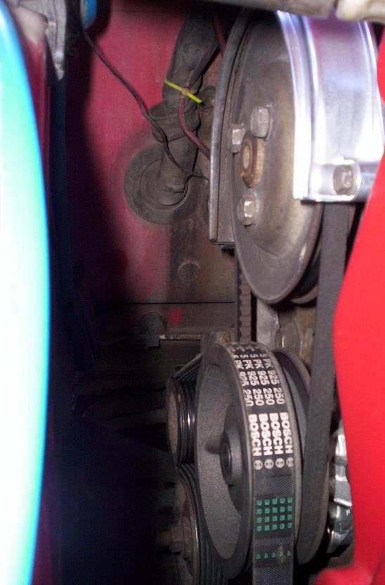

Wymieniłem ostatnio pompę wody i welorowkowca. Klinowy od pompy wody do wspomagania został, ale piszczy strasznie. Wycierałem rowki w kołach, ale chyba muszę zdjąć ten pasek i zarzucić jakiś nowy. O ile ze zdjęciem nie będzie problemu o tyle z założeniem nowego tak. Jak go naciągnąć na te koła? On się praktycznie nie rozciąga. Coś się tam zdejmuje? Napinaczy nie ma. Jakoś go się napina?

JAM_BELFEGOR, Ale pasek który mi piszczy nie ma nic wspólnego z alternatorem...on jest założony na podwójne koło pompy wody i na koło pasowe pompy wspomagania. Na kole alternatora jest przecież wielorowkowy, a to jest zwykły klinowiec

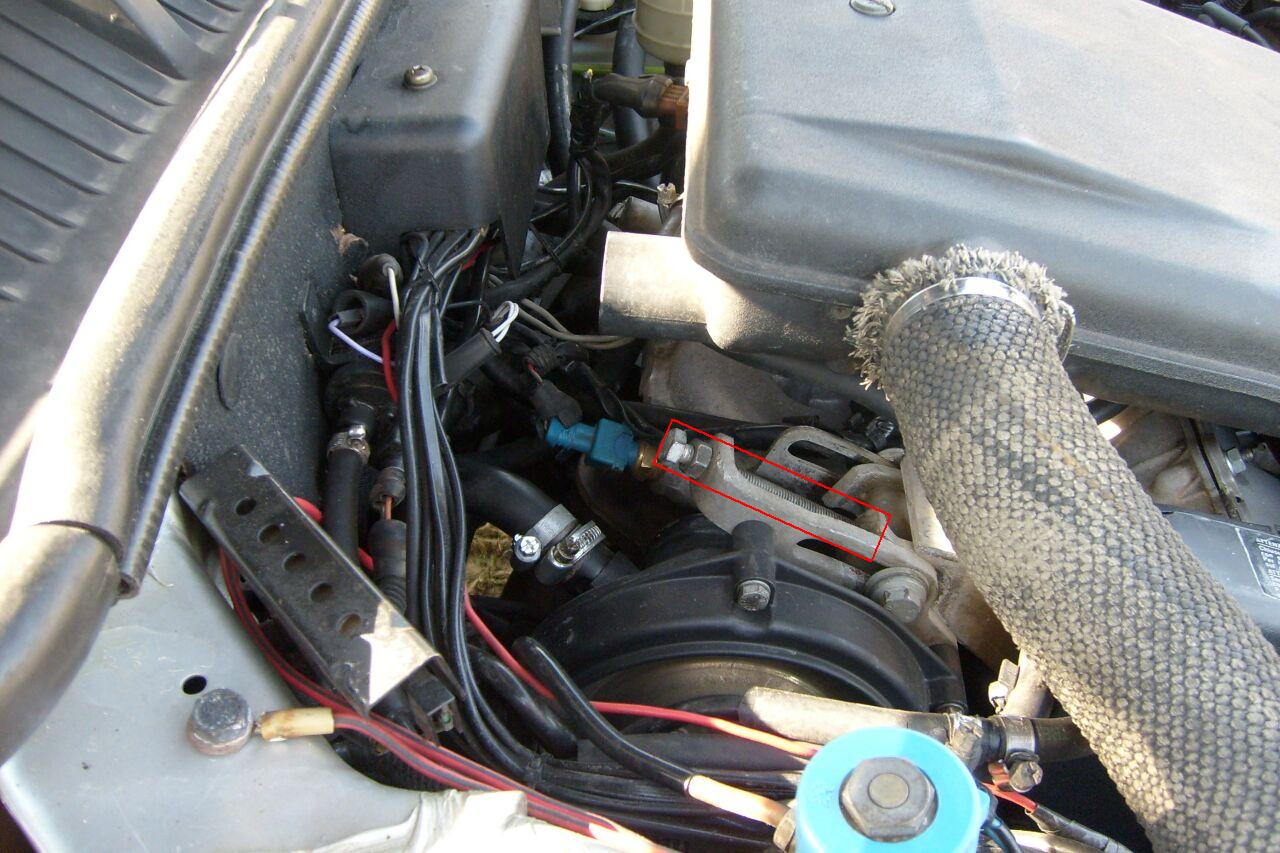

mrk69, przecież wystarczy się popatrzeć na pompę od wspomagania i od razu widać że i ona ma regulację.Na fotce zaznaczyłem śrubę która napina lub luzuje pompę a poniżej (tego już nie widać na fotce) jest śruba na której pompa się przechyla.Luzujesz ją a potem kręcisz tą górną dotąd aż Ci zejdzie pasek.
Wysłany: 04-07-2008, 11:08
ZielonyTBG, nie zauważyłem tej śruby w ogóle ;D ale o to mi właśnie chodziło! Dzięki :)
