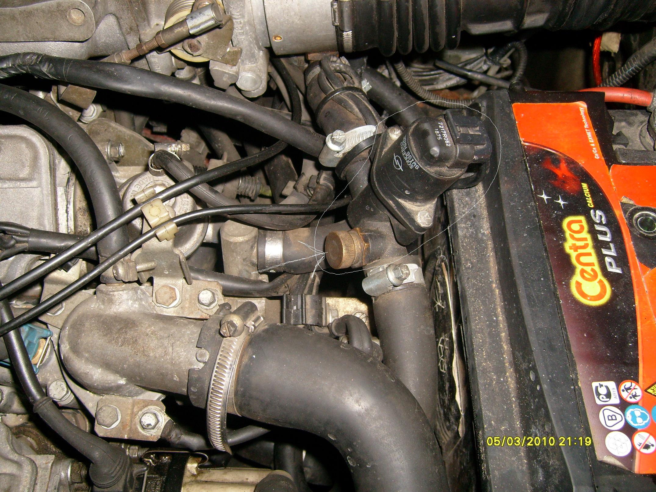

Juves, ja miałem tak samo przez cztery miesiące się wk______em aż znalazłem mechanika co mi super zrobił koszt 30zł wymienił mi częsc elektryczną na regulacje ręczną i jak reką odjoł nie ten samochód musiałbym zejsc do auta i zrobić zdjęcie wtedy byś wiedział ;)
** Dodano: 06-03-2010, 20:40 **
Juves, masz zdjęcie tą czesc zakresloną na biało wymienił mi na drugie bo w środku jest tłoczek i się zawieszał a tam gdzie strzałka to regulacja ręczna niech ci wymieni na takie z regulacją i będzie git

Jeśli na gazie chodzi dobrze to elementy zapłonu można wykluczyć, z tego co piszesz to rozkręcałeś kolektor dolotowy, posprawdzaj przewody podcisnienia a w szczególności od Map Sensora być może ciągnie gdzieś lewe powietrze
