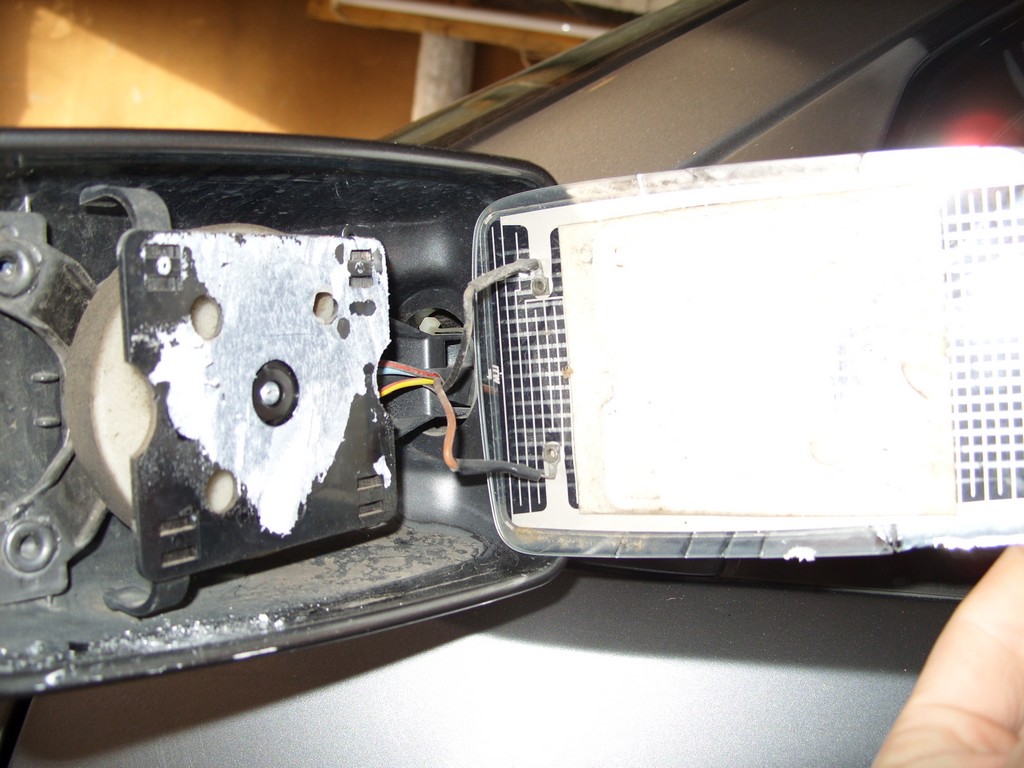

Nad skrzynką bezp. mam brązową luzną wtyczke 2-pinową (2 kabelki czarne i jeden brązowy) - na obydwu pinach jest cały czas "masa" (podejrzewam że jest od podgrzewanego lusterka bocznego :-k )
do lusterka ida takie kabelki :

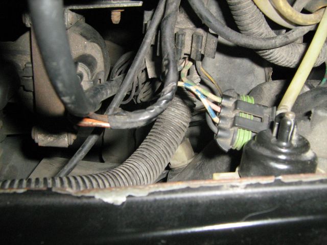

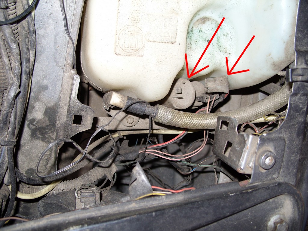

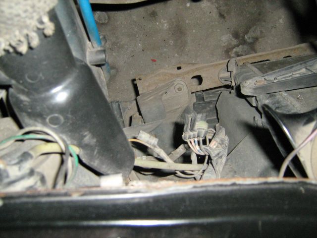

A co do spryskiwaczy to u mnie wygladało to tak:
Chyba wszystko juz jasne ;)
