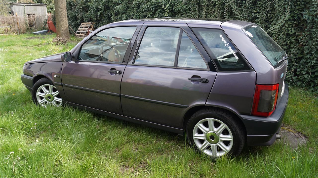

Pewnie co bardziej spostrzegawczy zorientowali się, że pojawił się nowy członek rodziny TTT.
Śliwkowe Tipo jest u mnie od ponad dwóch tygodni, przyjechało z Niemiec. Pierwsza rejestracja 23.12.1994 (prezent na Gwiazdkę?).
Od nowości (przez 17 lat) był jeżdżony przez Panią Margot (rocznik 1928). Potem kolejny właściciel jeździł jeszcze 4 lata. Łącznie Fiacik zrobił nieco ponad 120tys. km.
Do Polski trafił zapuszczony, mocno brudny - ale technicznie zupełnie ok. Silnik 75KM czysty i cichy, pracuje równo.
Sprzedawca myślał, że pójdzie na części - bo takiego starocia nie opłaca się rejestrować..
Jak przyjechałem do Wrocławia, to odpalaliśmy go na kablach.. w ogóle nie był przygotowany do sprzedaży.

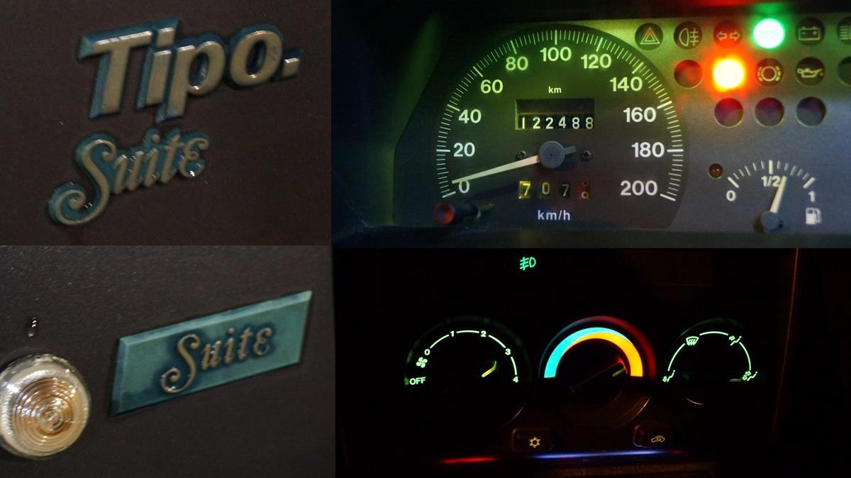

Jest to wersja Suite, ma na wyposażeniu chyba wszystko co Fiat montował w Tipo:
elektryczny szyberdach, elektryczne przednie szyby, el. + podgrzewane lusterka zewn.,
klima, halogeny, 4 tarczowe hamulce, abs, auto-poziomowane reflektory, tapicerka alcantara, skórzana kierownica i gałka dźwigni;
firmowe radio kasetowe blaupunkt (już zmienione na mp3 sony) + 4 głośniki (naprawdę nieźle grają).
Prawie wszystko jest sprawne.. co nie działa? Klima jest do sprawdzenia i nabicia, prawe lusterko ma ułamane mocowania i chodzi tylko góra-dół,
autopoziomowanie lamp nie funkcjonuje.. a reszta? no naprawdę działa :)

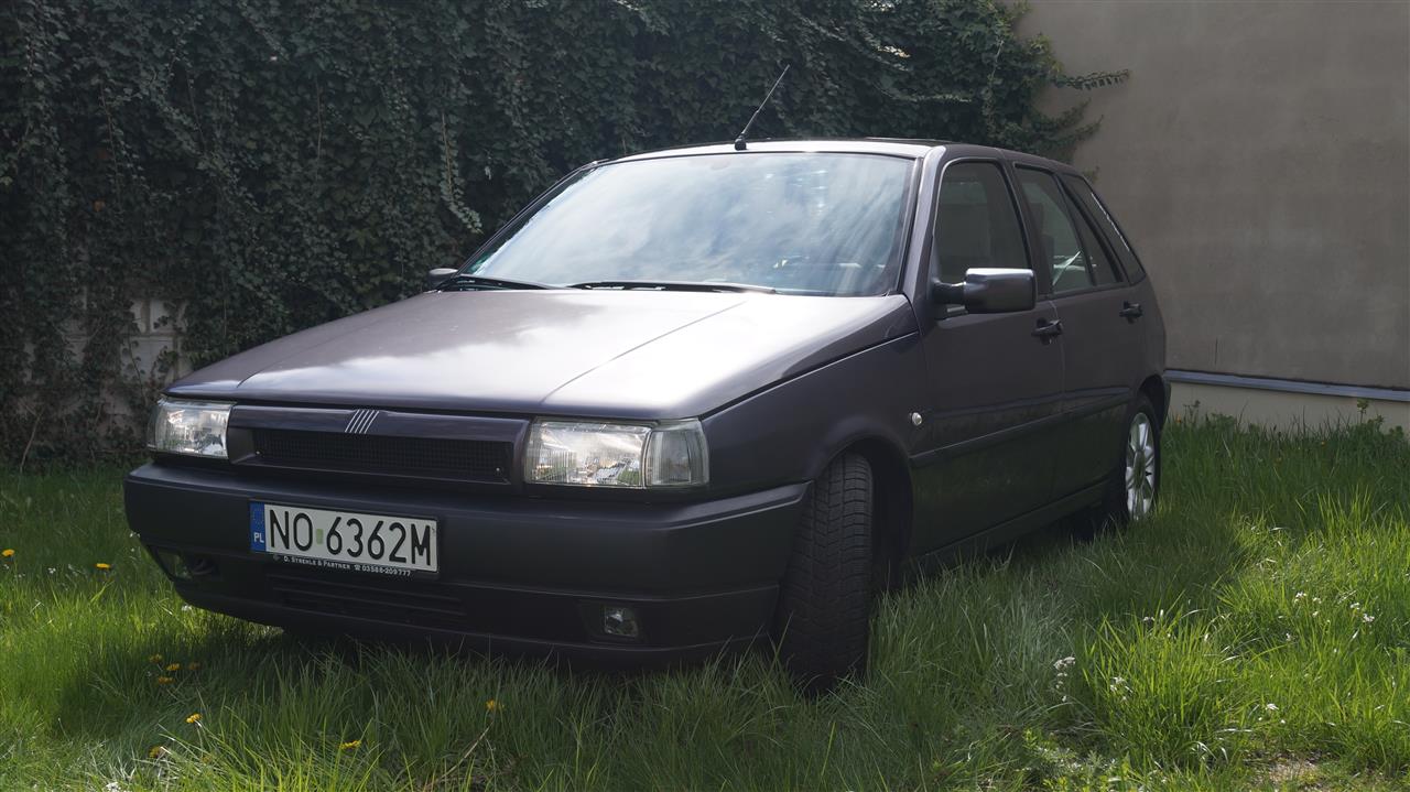

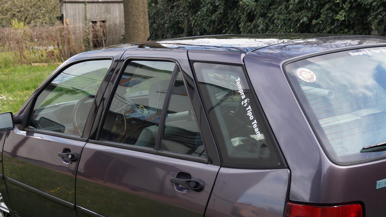

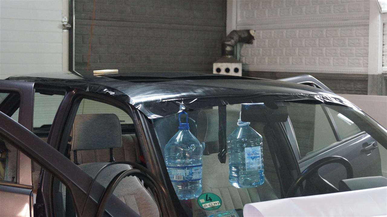

Auto dostało trochę w kość od słońca: na dachu i na masce schodzi klar w kilku miejscach.
Korozji w zasadzie nie ma, są dwa małe ogniska: jedno na masce i jedno na tylnych drzwiach. Na dniach będą zabezpieczone.
Od spodu wszystko ok, wiadomo że nie nowe ale żadnych powodów do niepokoju nie ma.
Dwa tygodnie temu zaliczony został przegląd techniczny - jedyna uwaga dotyczyła zużytego wahacza.
Potem wjechały ze starego Złomka: felgi, radio z joystickiem, wycieraczki pod nogi..
W ubiegłym tygodniu prana była tapicerka i boczki, co znacznie poprawiło wygląd wnętrza.
W zasadzie wewnątrz stan bdb+: kierownica jak nowa, fotele po praniu bardzo ładne, tylko obudowa zegarów ma pęknięcie..
Ostatnie dni to "pakiet startowy" u mechanika, czyli: rozrząd, oleje, wahacze, świece, płyny itd.
Jakieś gumki od tłumika, osłony gumowe.. za dużo nie było - mechanik powiedział, że dawno nie miał u siebie auta w tak dobrym stanie.
Formalności rejestracyjne zakończymy w przyszłym tygodniu, a kosmetyka zewnętrzna to chyba po zimie.

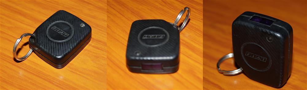

Shagger, tu masz zdjęcie pilota:
Ja ma tego jednego i chociaż go nie używam to nie oddam :) Poszukaj - może uda się znaleźć, ale prościej chyba zamontować radiolinię?
Z programowaniem tego masz rację - w lampie jest przycisk i dioda. Jakby co, skan z niemieckiej instrukcji do Tipo:

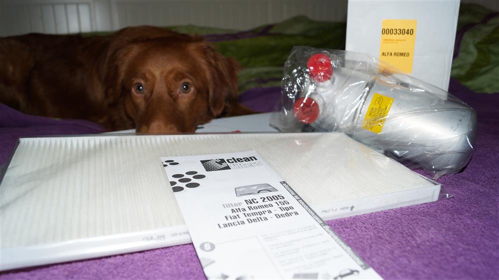

Wczoraj przyszły prezenty świąteczne dla Złomka - jeszcze przed wigilią filtr kabiny i osuszacz klimy wjadą na pokład :)
Klimatyzacja była sprawdzona niedawno na azocie i okazało się, że osuszacz jest nieszczelny.
Poza tym układ prawdopodobnie ok, a sprężarka zaskoczyła i co ważne - pracuje bardzo cicho.
Na zdjęciu Odi - szczęśliwa, bo ona szczególne nie lubi upału w aucie he he..

Dzisiaj byłem w Olsztynie u znajomego speca od chłodzenia i klimatyzacji.
Osuszacz wymieniony. Troszkę przydała się specjalistyczna wiedza i narzędzia.
Gwinty na nowym osuszaczu nie pasowały zbyt dobrze do złączek w Tipo, niby rozmiar ten sam ale skok jakby inny. Ostatecznie poddały się (nagwintowały).
Poza tym na nowym osuszaczu były dodatkowe złączki serwisowe - jedną trzeba było ściąć i zaspawać dziurę po niej bo przeszkadzała w montażu.
Filtr kabiny też wymieniony - stary był z 1994 roku :roll:
Do tego ozonowanie.. Ostatecznie klima jest szczelna i działa \:D/ 5st C na wylocie, no ale w taką pogodę to nie sztuka he he..

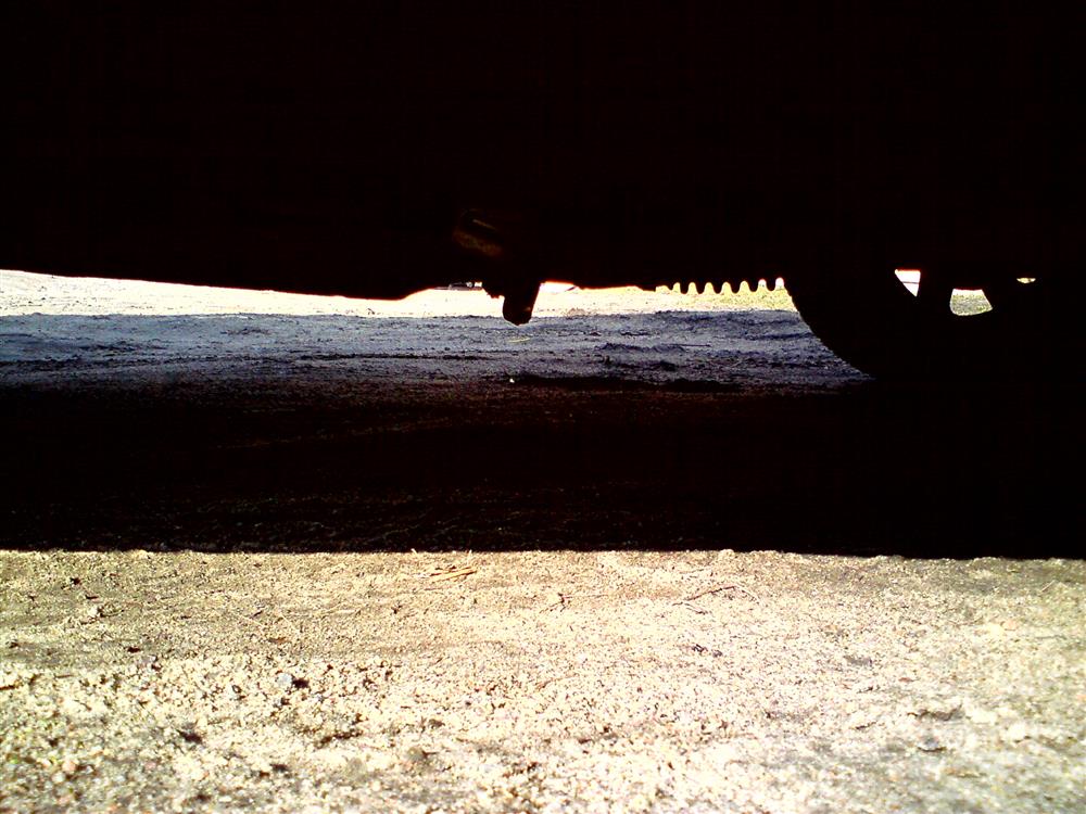

Przód lata jak wściekły zwłaszcza na koleinach, przy większych prędkościach ciężko go utrzymać. Luzów w układzie raczej nie mam.
Podejrzewam amortyzatory, chociaż jeden mechanik powiedział że są ok, a znajomy na stacji diagnostycznej oglądał na tych platformach i też mówił że są ok. Tak czy owak nie zaszkodzi wymienić.. zastanawiam się czy te mocowania w kielichach też od razu kupić.. Poczekam jeszcze z tym, jeździć się da tyle że trzeba pracować kierą.
Tipek ma nowe wycieraczki \:D/
Kupiłem zestaw nowych wycieraczek Champion, ponieważ wycieraczka pasażera miała goownianą gumkę i do tego połamane łapki. Zbierała tragicznie. Mam teraz wszystkie wycieraczki nowe, do tego jeszcze wycieraczkę kierowcy w zapasie.
Tipek ma obwieszony katalizator [-(
Coś jest nie tak, katalizator jest dobrych kilka cm za nisko, przy hopkach obejma trzymająca kata lubi przeszurać. Facet od tłumików mówił że trzeba rozciąć układ przed katem, tam wstawić nowe łączenie elastyczne i może uda się wszystko podnieść do góry.

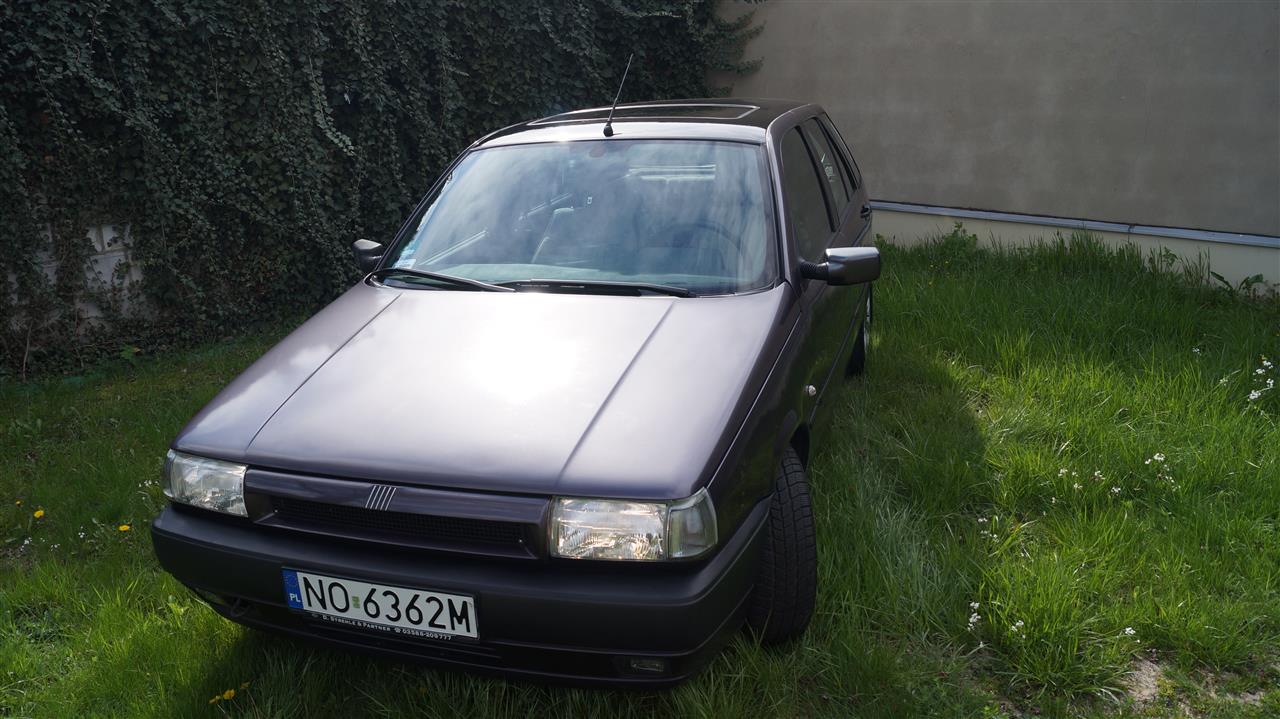

KrzychuB prosiłeś kiedyś o foto Tipka za dnia. Proszę bardzo:
Wysłany: 16-01-2016, 16:26
mikee72, a przypadkiem poduszki amorów nie są już zużyte i nie trzymają jak trzeba amorów ? może przez to Ci gania ?
mikee72 napisał/a:
ale śmieszne :lalala:

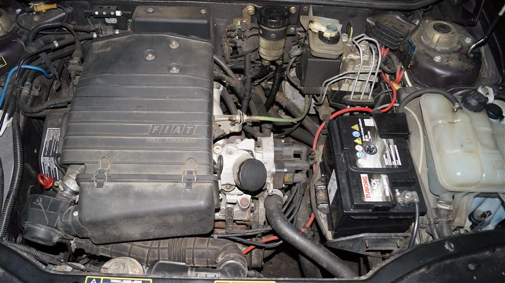

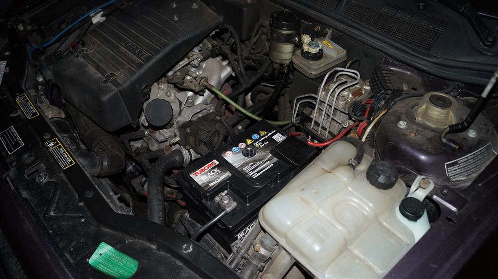

W sobotę wjechała nowa bateria.. takie coś za 260zł:
Marka TUBORG niewiele mi mówi (zdaje się, że to polski produkt AUTOPART) ale nazwa każdemu :piwko: powinna dobrze się kojarzyć..
Aku wg specyfikacji ma 62Ah i prąd rozruchowy 510, ma 3 lata gwarancji. Sprzedawca twierdził, że to dobry zakup.
Od zakupu Tipek z rana baaardzo ciężko kręcił i w końcu odpalał - ale dwa razy ostatnio mi się zdarzyło, że pokręcił ciężko.. bez sukcesu.
Dodam, że w okolicach Nowego Roku odpalał (z problemami) przy -16, a teraz przy -5 nie dał rady.
Po wymianie, dzisiaj po lekkiej nocy bez problemu zakręcił i odpalił - czas pokaże czy to był dobry zakup.
Zmierzone napięcie z altka (przy włączonych światłach) to 13,7-13,8 i jest to akceptowalne minimum.
Wkrótce Tipka czekają kolejne drobne podmianki..

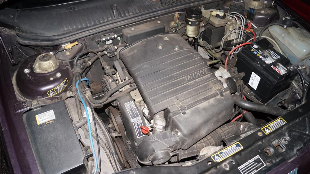

** Dodano: 24-01-2016, 21:25 **

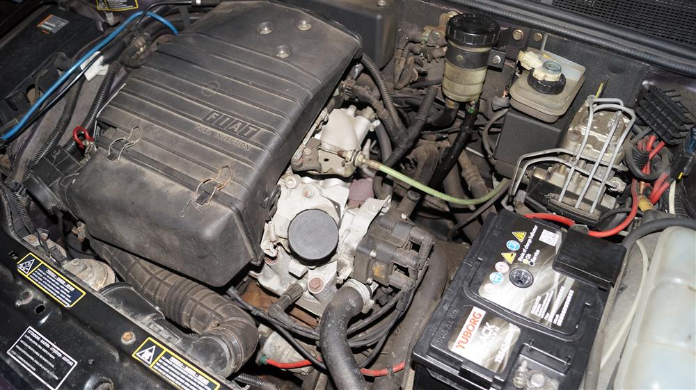

to może jeszcze parę fotek dla tych, co lubią zaglądać pod maskę..

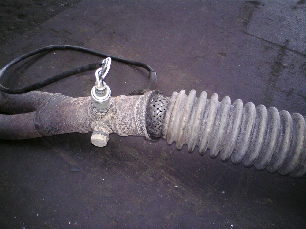

W Niedzielę Wielkanocną w końcu stało się to, co musiało się stać..
Podczas wyjazdu na spacer zahaczyłem obejmą trzymająca katalizator o brukowany garb i rozerwało układ wydechowy.
Tak to mniej więcej wyglądało od spodu - to wystające coś to obejma kata,
po lewej katalizator a z prawej łącznik do rury kolektorowej. Obok na foto rozerwany łącznik po demontażu.

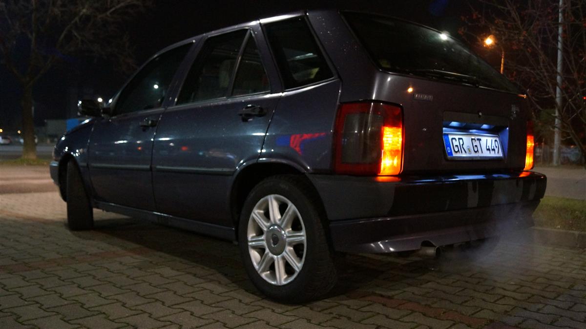

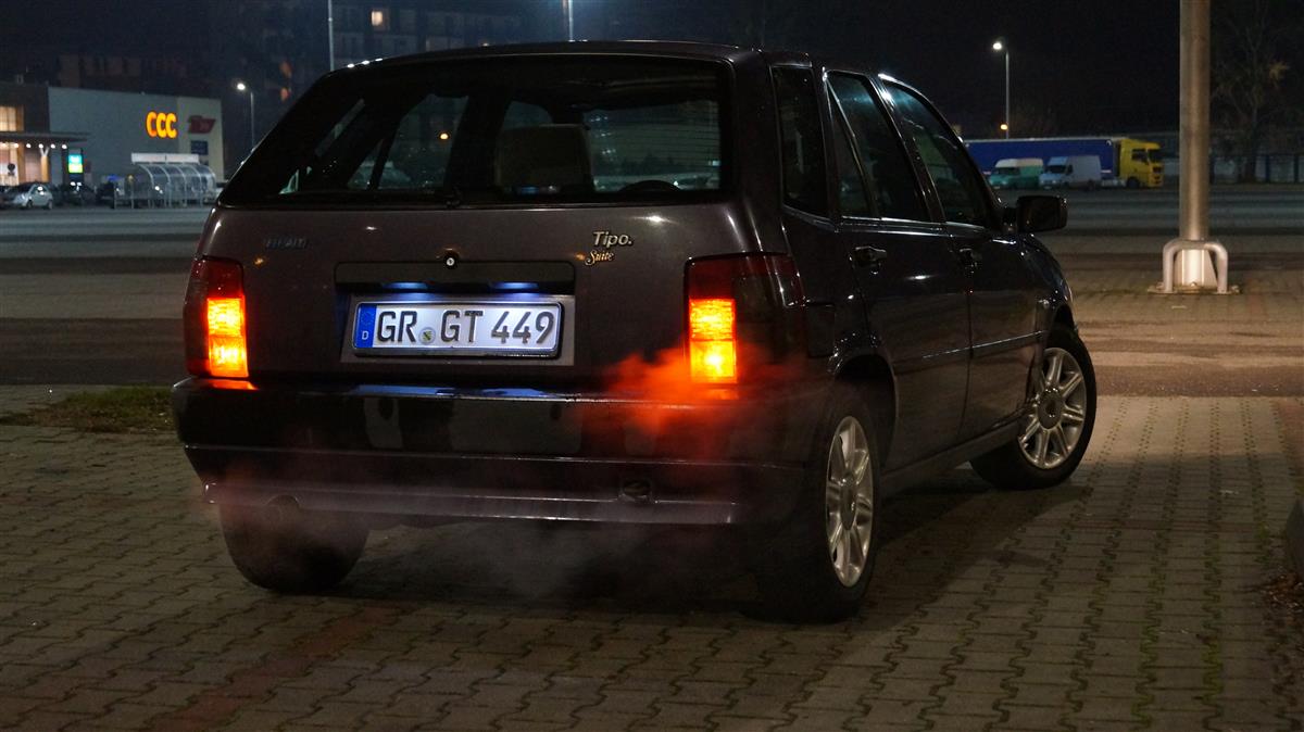

Wydech był robiony wcześniej w Niemczech - niestety źle to było poskładane i wisiało dobre 8cm niżej, niż powinno.
Jazda autem wrc ze spalinami bezpośrednio z rury kolektorowej to jednak nie moja bajka,
dlatego we wtorek byłem u znajomego speca w Olsztynie, trzeba było trochę porzeźbić:
wyciąć stare łącze, kupić i wspawać nowe - w taki sposób, żeby całość już nie wisiała pod autem..
No i niespiesznie w 2 godzinki udało się wszystko elegancko, jest cichutko i nic nie wisi - ale zdjęcia zapomniałem zrobić :doubt:

Znalazło się dzisiaj trochę czasu na przygotowanie autka do Zlotu :happy:
Wleciały nowe lampy i nowe migacze,
poza tym zrobiłem kilka drobnych wyprawek lakierniczych i taka zwykła kosmetyka..
Jeszcze parę godzin uwagi by się Tipkowi przydało, może znajdę przed wyjazdem.

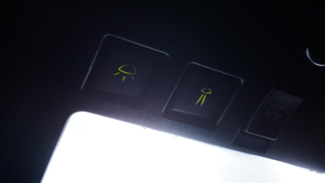

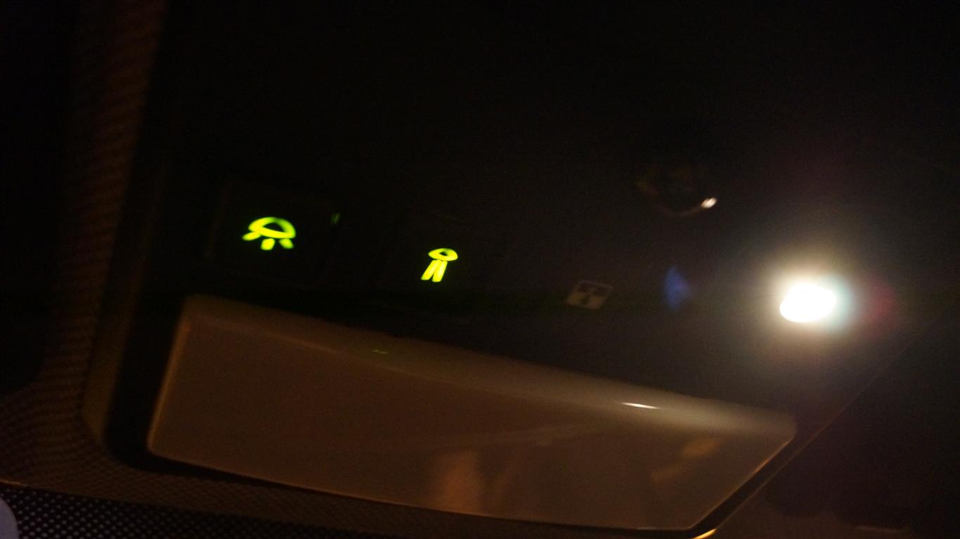

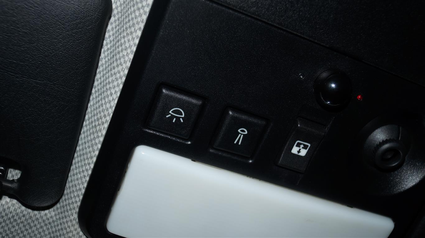

Zdarzyło się kilka razy podczas jazdy nocą, że zamiast zapalić światło omyłkowo otwierany był dach..
Chodziło to za mną od dawna, więc zaopatrzyłem się w dwie zielone diody, rezystor, rurki termokurczliwe
i polutowałem sobie zestaw podświetlający przełączniki lampek sufitowych:
Napięcie wzięte z szyberdachu, więc podświetlenie jest podczas załączonej stacyjki.
Mały mod w cenie puszki piwa.. a cieszy :)
Wysłany: 08-05-2016, 21:28
No i bardzo fajnie to wygląda :D . Oj widzę, że będę musiał się do Ciebie uśmiechnąć o zrobienie kilku podświetleń :P
