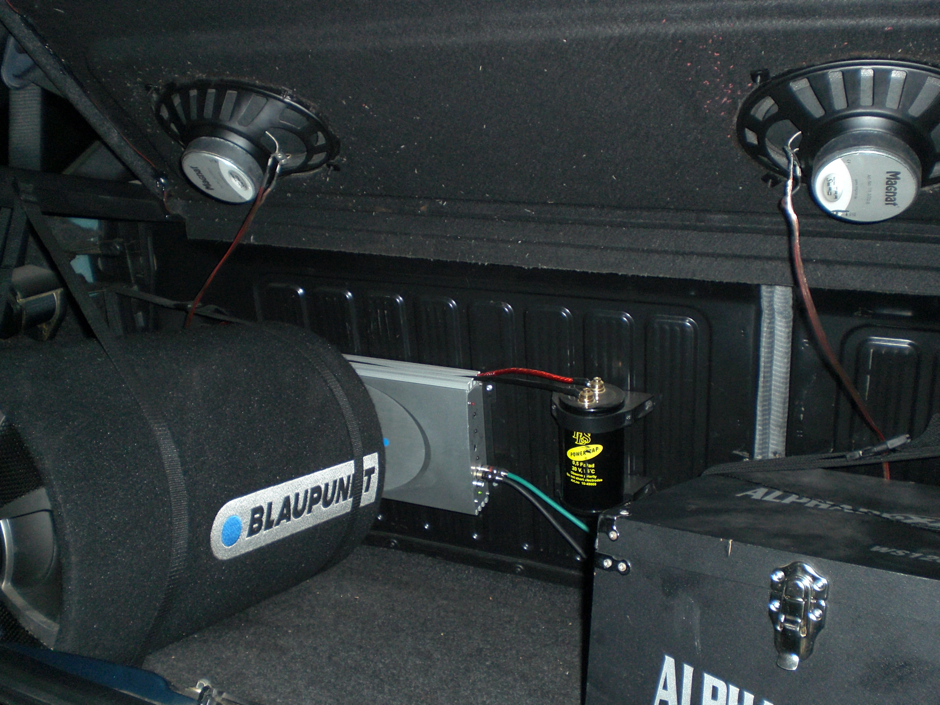

jeśli chodzi o duże elipsy w tylną półkę. powiem ci tak: ja tak mam to zrobione i z tych głośników prawie nie ma basu. spwodowane jest to tym że tylna półka w tipo jest cienka i trzęsie się wraz z głośnikami. jeśli te elipsy w tylnej pólce mają coś grać to półkę trzeba zastąpić innym materiałem np sklejką o grubości min. 8mm ( w każdym zakładzie stolarskim zrobią ci taka za ok 30zł ) cena nie duża efekt wart świeczki. z drugiej strony jeśli źródłem niskich tonów z tyłu będzie sub w bagażniku można sobie darować wymianę półki ale jak juz wspominałem wcześniej 30zł to nie duzo a efekt będzie naprawdę odczuwalny ( przerabiałem to w poprzednim aucie ) 16-tki pyle w półce ze sklejki 8mm grały nie samowicie dobrze. w tipo mam magnaty ultra s w oryginalnej półce i grają znacznie słabiej.
btw te tweetery buszmena z podanej aukcji są głośnikami piezo-eletrycznymi więc unikaj takiego gówna, jedyny co z nich usłyszysz do świstanie psujące całą "scene muzyczną"
dodam jeszcze że w żadnym wypadku nie oszczędzaj na kablach
głośniki powinny byc podłączone kablami z miedzi beztlenowej o przekroju ok 1,5mm ( nie mniejszej )
kable zasilające wzmacniacz nie mniej jak 12mm
kable sygnałowe od radia do wzmaka czyli tzw cichne (RCA) najlepiej podwójnie ekranowane z pozłacanymi końcówkami
kable od wzmaka do suba nie mniej jak 6mm
+ bezpiecznik 40-50A i gniazdo bezpiecznika.
takie kable wyjdą cie ok 100zł ( nie mniej )
tylne nagłośnienie mojego tipo wygląda tak
kable do magnatów - miedź beztlenowa 1,5mm
kable zasilające 8mm
kable sygnałowe robiłem sam z najlepszych dostępnych na rynku podwójnie ekranowanych przewodów mikrofonowych + pozłacane końcówki ( koszt ok 100zł )
