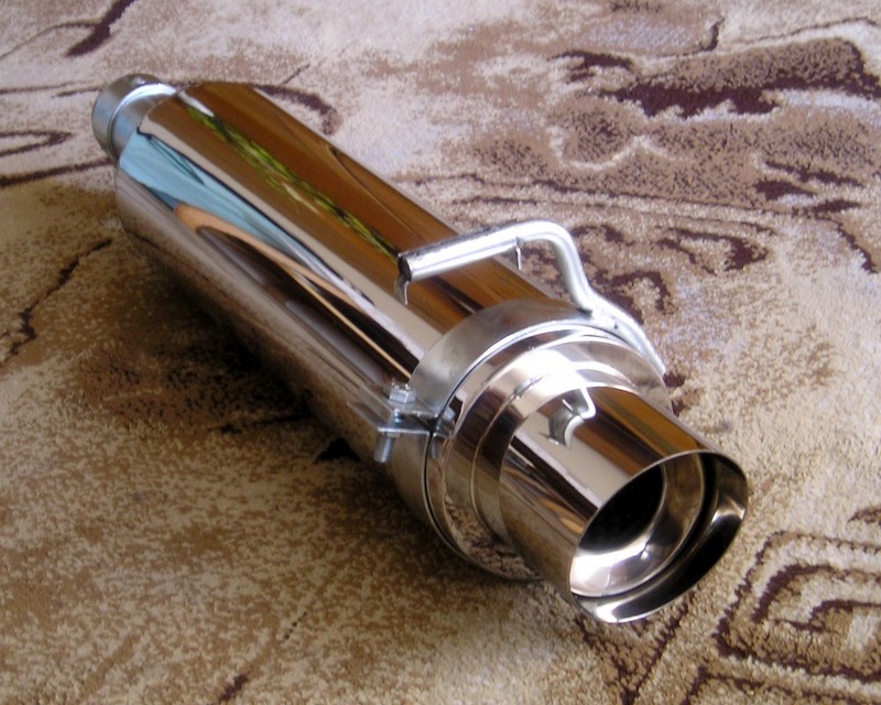

A ja miałem taki:
Długo z nim nie wytrzymałem powyżej 80 robiła się jatka w środku ;D a na autostradzie powyżej 130 zagłuszał mi radio :doubt: więc trafił w inne ręce. Od tego czasu dałem sobie spokój z tłumikami. Dobrze się prezentuje na aucie ładnie mruczy na jałowym ale nic poza tym.
Wysłany: 23-04-2009, 10:28
ale z tego co widzę w filmiku, to chyba działa(basowy pomruk).
Ps.:wyjaśnij o co chodzi z tym ,,tłumikiem przelotowym'', czym się różni od normalnego, seryjnie montowanego?
Wysłany: 23-04-2009, 10:31
Tu jest więcej łącznie z dźwiękiem (w rzeczywistości był bardziej basowy ale mp3 to nie profesjonalny sprzęt do nagrywania ;D ) http://forum.tempra.org/t...ghlight=#124048
Tłumik przelotowy jak nazwa wskazuje jest przelotowy :lalala: czyli w puszcze nic spalinom na drodze nie staje, zwykły tłumik fabryczny nie jest przelotowy, jest zbudowany z układu równoległych rurek, nie połączonych z sobą, zamkniętych w owalnej puszeczce. Rurki mają nawiercone dziurki na całej długości (jak osłona lufy ciężkiego karabiny) tamtędy wydostają się spaliny do następnej rurki która prowadzi już do ujścia, czasem pomiędzy rurki ładuje się watę mineralna dla lepszego tłumienia, zależny od auta konstrukcji itp. Inny układ to układ labiryntowy (to jest moja nazwa broń boże jakaś fachowa ;D ) http://www.need-4-speed.com/flowmaster2.jpg
W skrócie tłumik przelotowy "uniwersalny" z reguły pogarsza osiągi auta dokładnie powoduje spadek momentu obrotowego w średnim zakresie obrotów, co realnie przekłada się na spadek przyspieszenia.
