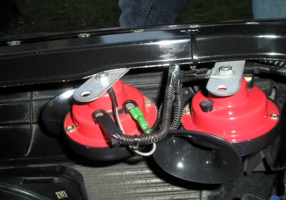

Wysłany: 28-04-2008, 09:38
Witam, odświeżę temat fabryczne fanfary się rozleciały, więc wymieniłem sobie na nowe. Gdyby ktoś robił fotka poniżej. Nic prostszego wystarczyło troszkę przerobić doprowadzenie masy (większość klaksonów jest tzw. na dwie nóżki) dorobiłem kabelek od mocowania do drugiej nóżki. Działają furczą ładnie, podobnie jak w mercu okularniku :lalala: problem jest natury innej raz działają a raz nie. Miałem tak samo mając stare fanfary więc to nie wina podłączeni nowych. Po za tym spinając je na krótko trąbią, problem zaczyna się gdzieś we wnętrzu auta. Pytanie czy klakson ma jakiś przekaźnik który może się wieszać??? Poprawiałem już kilka razy styki przy kierownicy nawet zapaćkałem wszystkie stryki preparatem do ich konserwacji i dalej ten sam problem raz trąbi raz nie ;(
Wysłany: 28-04-2008, 10:05
Tak klakson ma przekaźnik...
Wysłany: 28-04-2008, 16:25
ego, byłbym wdzięczny jeszcze jak byś powiedział który to ;)
Wysłany: 28-04-2008, 16:38
Masz opis tutaj:
http://forum.tempra.org/d...etail&df_id=187
Pod pozycją R3 (lewy rząd po środku).
