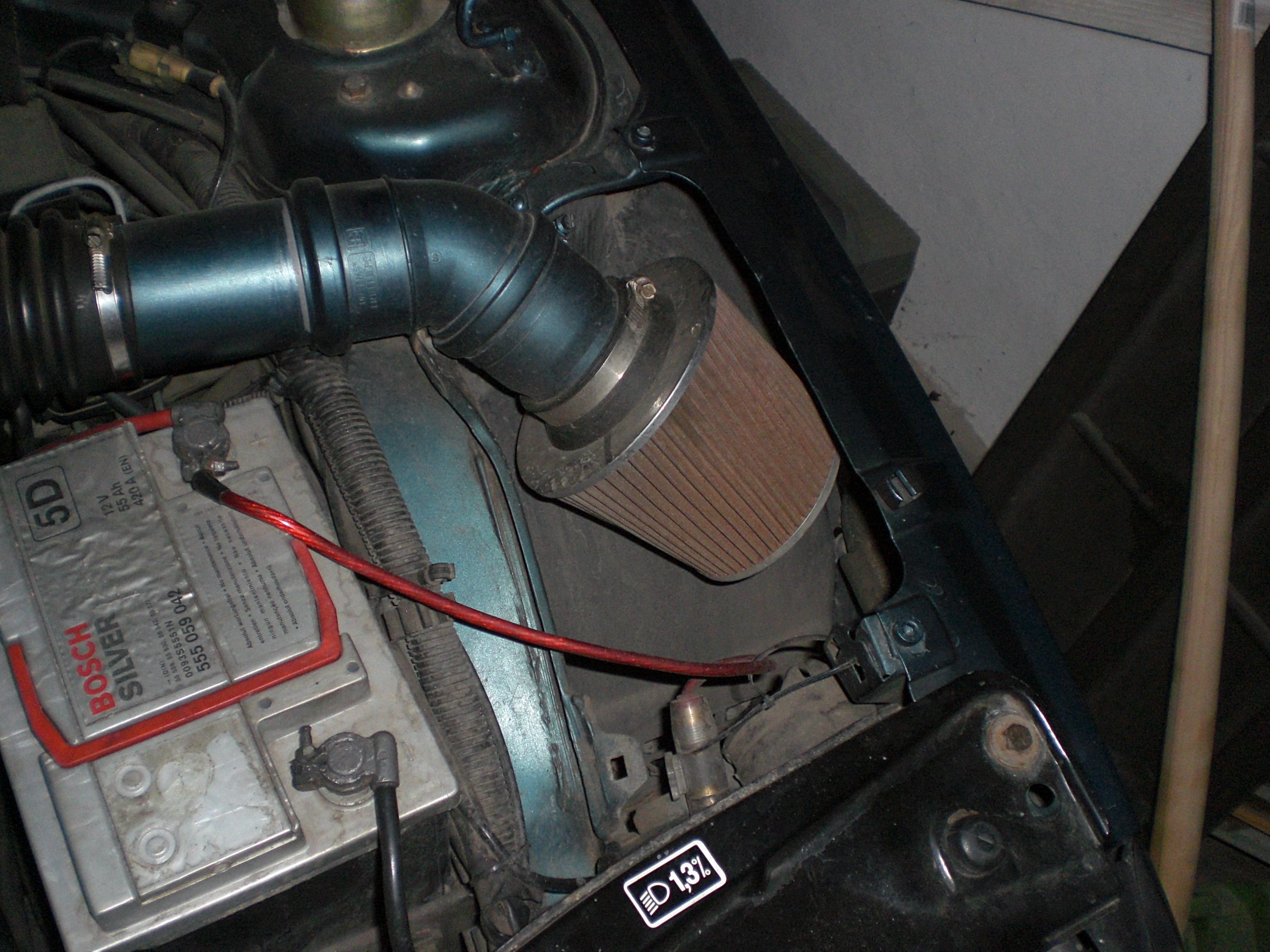

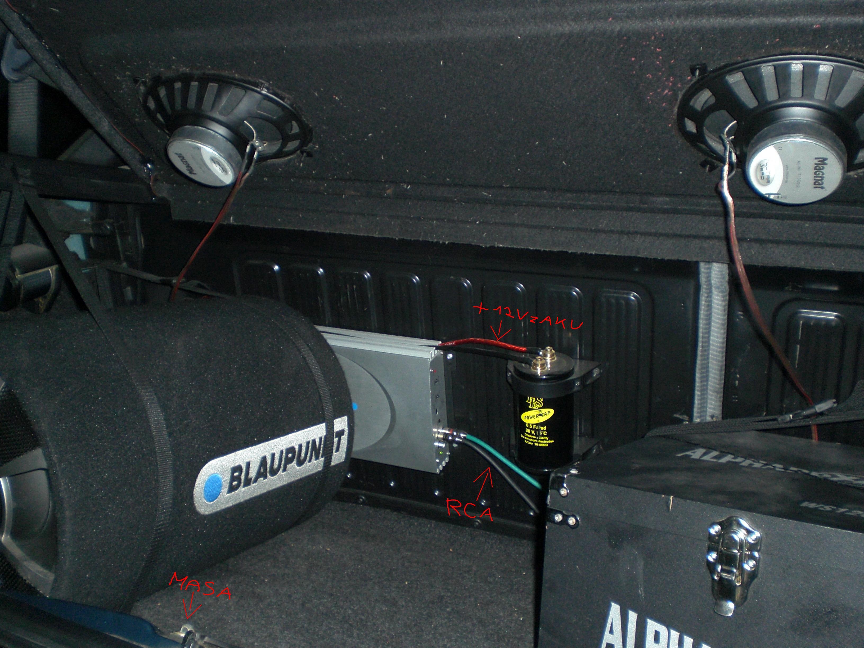

będzie dobrze :)
i bez obrazy ale matrix0606 wprowadza cię w delikatny błąd tłumacząc jak podłączyć wzmaka
poprawny sposób podłączenia przedstawia kolega tipacz ... z małą uwagą wzmaka jednak spokojnie możesz umieścić na metalowej ścianie siedzeń.
i tak jak pisał kabel zasilający + puszczasz jedna stroną auta zaś sygnałowe RCA drugą
popatrz na tą fotkę ... tak wygląda prawidłowo zrobiona instalacja
** Dodano: 26-11-2008, 16:50 **
kabel sygnałowe RCA idą prawą stroną auta , zasilający plus z lewej strony , minus złapany ze szkieletu auta ze śrubki zamka bagażnika , 30 cm od aku założony bezpiecznik ( który musi być większy amperowo od bezpiecznika we wzmacniaczu )
