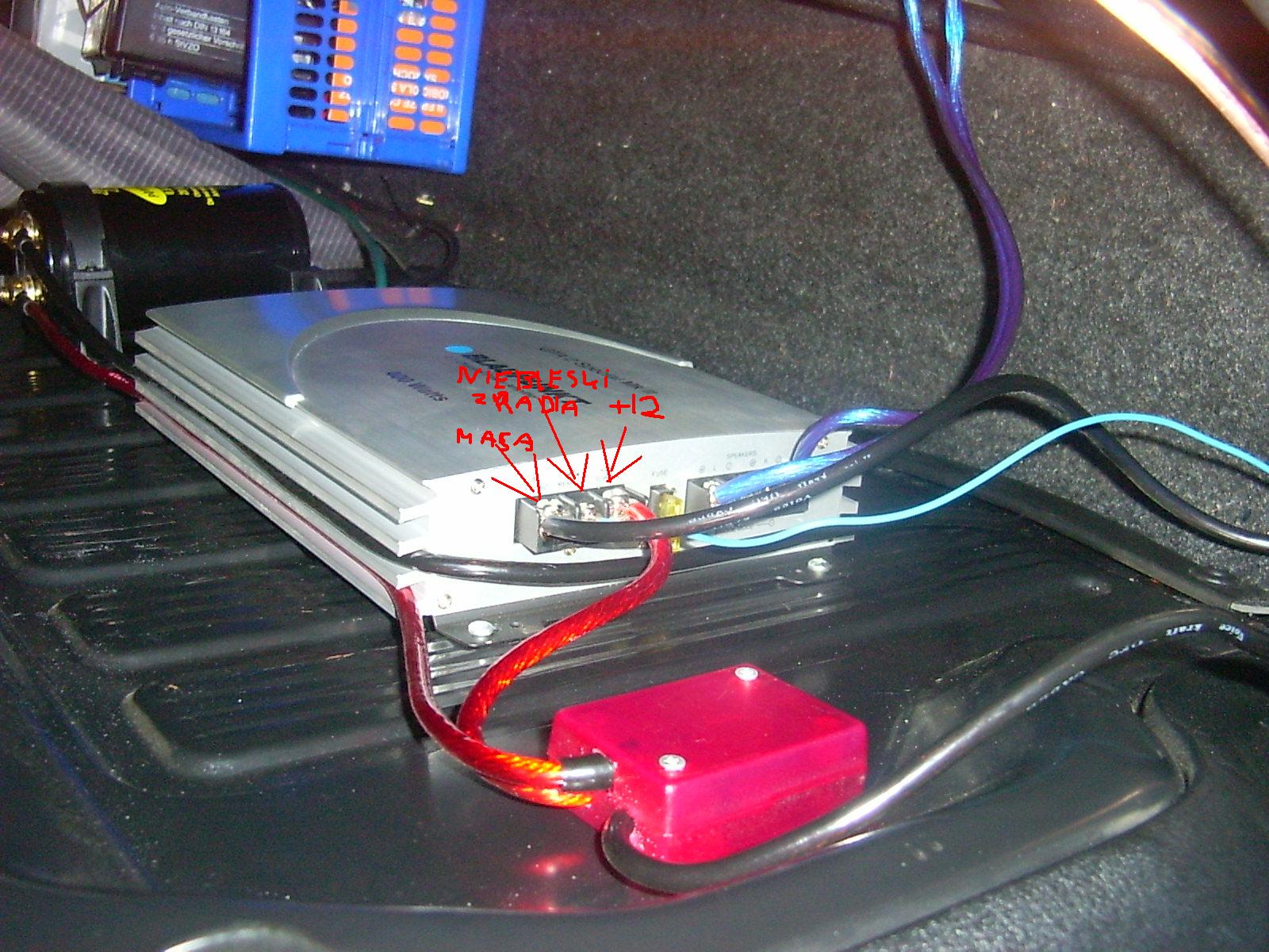

Mam pewien problem z prądem :( Nie moge go 'złapać'. Podłączyłem do + aku i do wzmaka. Potem kablem od masy szukałem jakiegoś punktu zaczepienia, ale niestety ciągle nic.
Czy ten bezpiecznik przy aku musi być?
Czy jego brak może być przyczyną niedziałania wzmacniacza?
Jak taki bezpiecznik zdobyć/zrobić? Teoretycznie dostałem w zestawie takie coś:
okrągły kabel dokładnie takie jak od prądu, zrobiony jest obwód zamknięty, a po środku jest wejście na bezpiecznik i bezpiecznik 60A. W wzmaku mam 20A.

n-e-o, a podpiąłeś żyłę sterującą? jak nie to na wzmaku koło plusa i minusa masz jeszcze REM tam podpinasz żyłę która z drugiej strony jest podpieta do któregos kabelka w radiu na którym pojawia sie napiecie po włączeniu radia. Czesto jest to kabelek własnie REM lub kabel do sterowania antenką elektryczną.
n-e-o napisał/a:
avenger85, co to za baniuszka, co podłączony jest do niej + i masa?
To jest kondensator, który ma za zadanie utrzymywanie napiecia na CA na stałym poziomie i nie dopuszcza do spadku napiecia. Dodatkowo eliminuje on wszelkiego rodzaju zakłócenia pochodzące od układu zapłonowego, rozrusznika, wycieraczek i innych urządzeń które powodują zakłócenia.

Pomiędzy Power i Ground mam Remote. W radiu nie mam już żadnego wejścia do takiego podłączenia :( Czy mam to podłączyć do kostki? Czy to pomoże w uruchomieniu wzmaka? Bo już się zaczynam obawiać, czy ten wzmacniacz jest dobry :sciana:
Prąd i masa są sprawne. Tzn, od czerwonego idzie prąd, a od czarnego jest przejście na uziemienie. Sprawdzałem miernikiem.

Neo bezpiecznik byc musi, ze wzg. na zabezpieczenie przed ewentualnym zwarciem.
Jesli chcesz spac spokojnie, wstaw jakis 40 amperowy(lub 60),
Brak bezpiecznika bynajmniej nie powoduje braku pradu we wzmaku; potrzebny sygnal z kostki ISO - prawdopodownie niebieski kabelek(electric antena).

słuchaj dokładnie powinno to wyglądać tak
+ REM GND

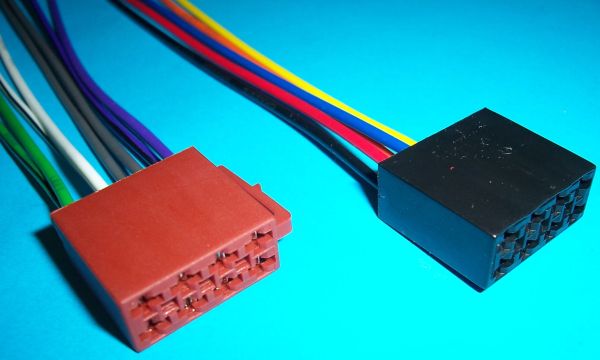

do + oczywiście 12volt z aku , do GND czyli masy dajemy masę ze szkieletu auta zaś do zacisku REM ( REMOTE )dajesz cienki niebieski przewód który powinien ci wychodzić z kostki wpiętej do radia jeżeli takowego przewodu tam nie masz to do zacisku REM dajesz po prostu +12volt np z zacisku plusowego obok ... tylko rzecz w tym że jeśli dasz na stałe 12 na REM to wzmacniacz będzie ciągle włączony warto wtedy założyć jakikolwiek przełącznik tam .... ale z tego co mi wiadomo a raczej czego jestem na 100% pewien to jeśli masz radio blaupunkta to podłączone ono jest kostką ISO która wygląda tak interesuje cię niebieski przewód w czarnej kostce ( ta brązowa to głośniki ) przedłużasz go i dajesz po zacisk we wzmacniaczu REM i od tej pory włączasz radio i wzmacniacz sam startuję , gasisz radio wzmacniacz też gaśnie ....
resztą kabelków na tej fotce się nie przejmuj :)

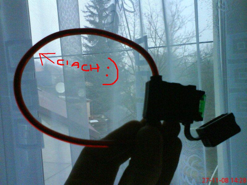

Jak już wspominałem. Oto kabel z bezpiecznikiem który dostałem:
Jest okrągły i nie wiem co z tym zrobić.

przecinasz go w połowie i zakładasz na kablu z aku
tak ogólnie to ten bezpiecznik możesz sobie darować ale tylko pod warunkiem że jesteś pewny że w przyszłości nic nie przytnie, przetrze tego kabla który puściłeś z aku przez całe auto bo ten bezpiecznik będzie miał za zadanie ochronić akumulator i instalacje elektryczną auta w razie uszkodzenia kabla zasilającego wzmacniacz
a że kładłeś tą instalacje sam proponuję ci go jednak założyć :)

Dzięki. Właśnie myślałem, żeby go przeciąć w pół, ale znowu z drugiej strony pomyślałem, że po co robili takie koło, skoro mogli dać już gotowe 2 odcinki kabla z bezpiecznikiem pomiędzy :)
Jutro będzie cięcie-gięcie, a jak narazie uruchomiłem wzmacniacz i suba :) Jak trafnie zauważyliście nie podpiąłem niebieskiego kabla sterującego. Podpięcie go uruchomiło całą instalacje. Mase złapałem ze śruby od zamka klapy. Wzmak przymocowałem na tylnej, pochyłej ściance suba. Wszystko gra wyśmienicie.
Jeszcze raz dzięki wszystkim za pomoc.
