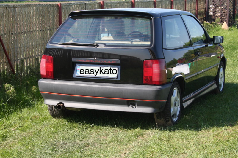

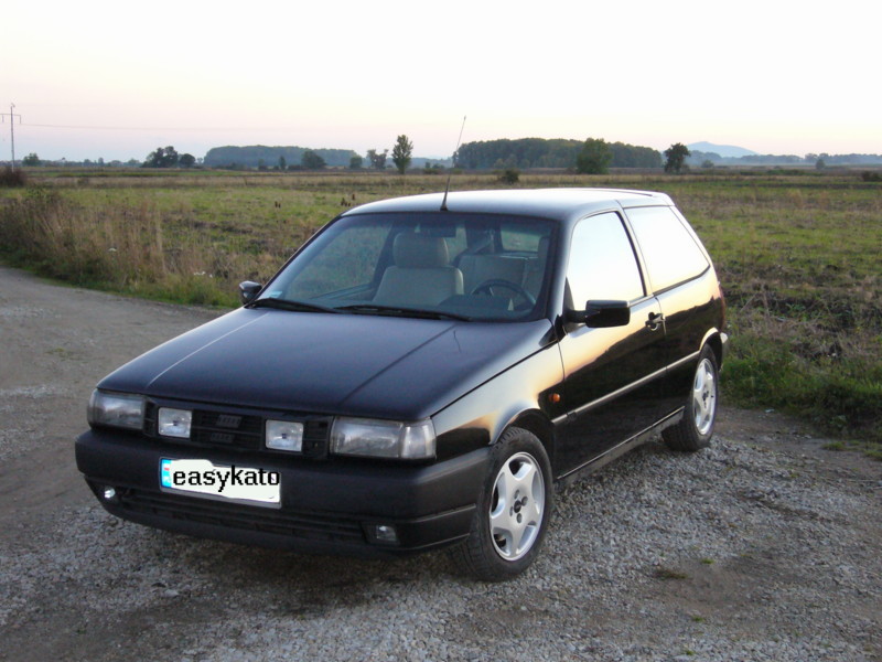

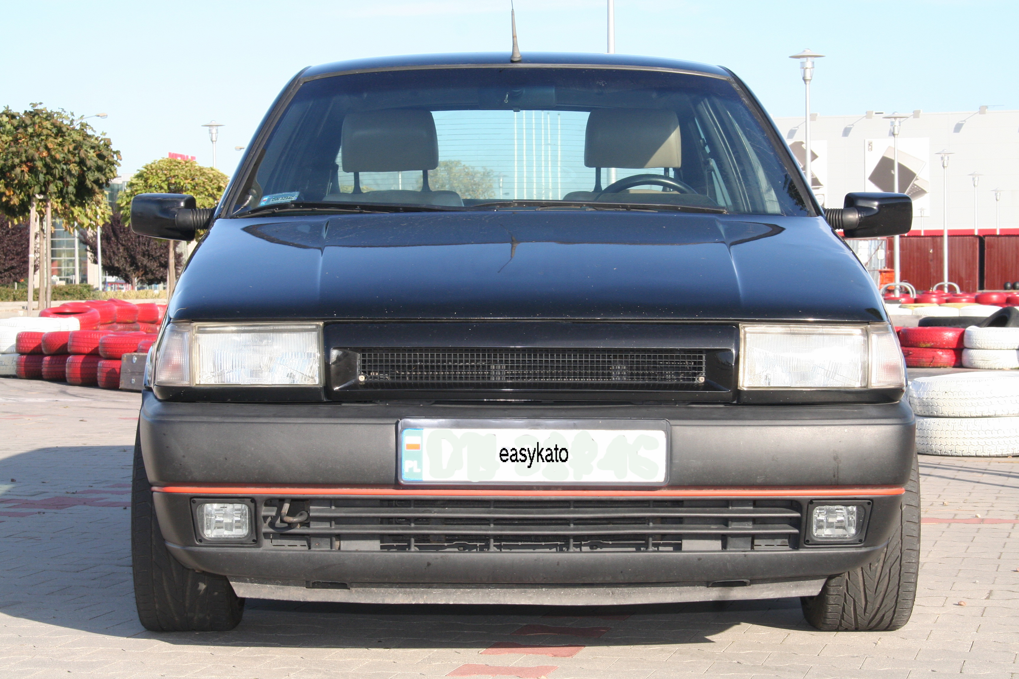

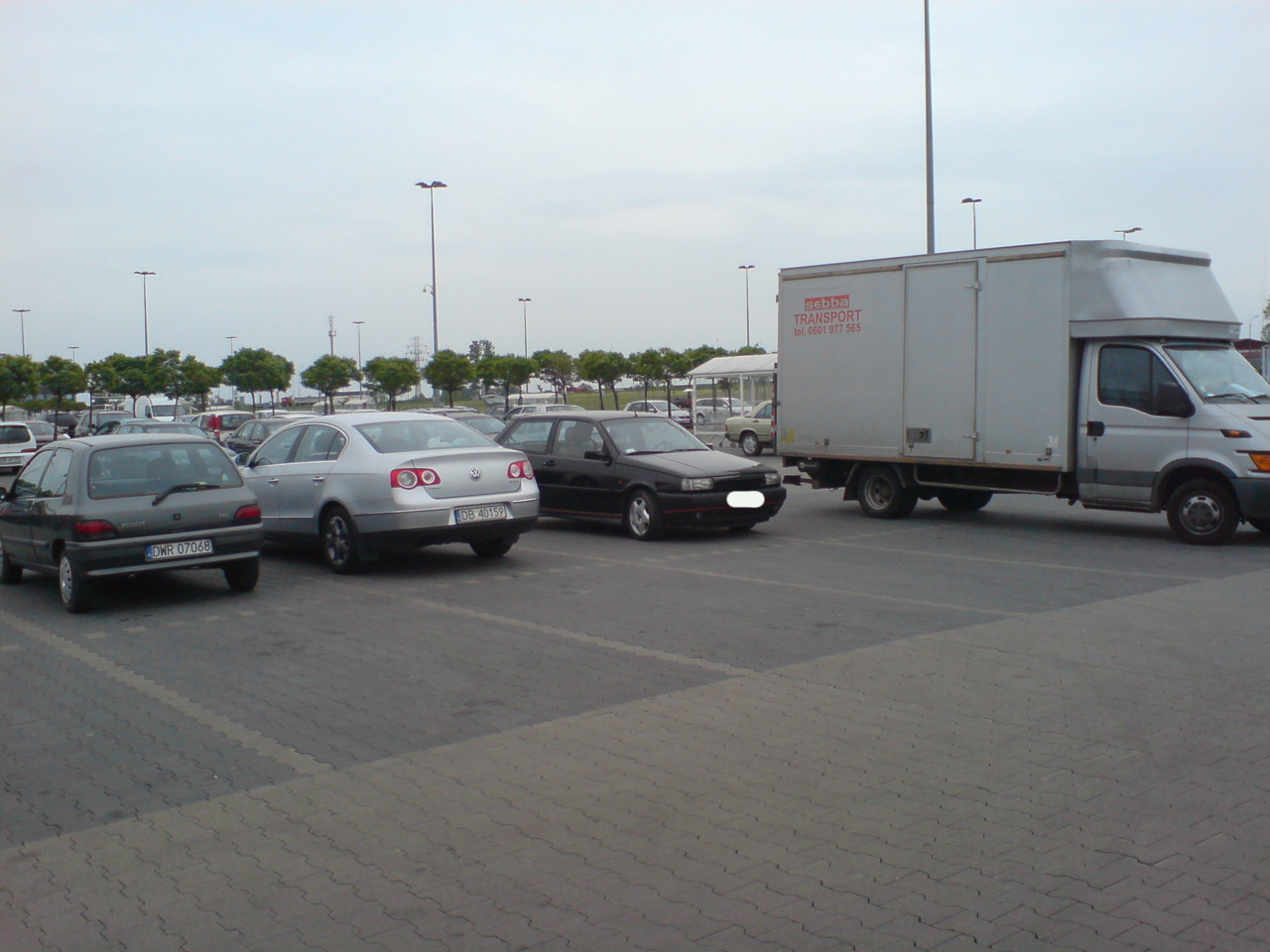

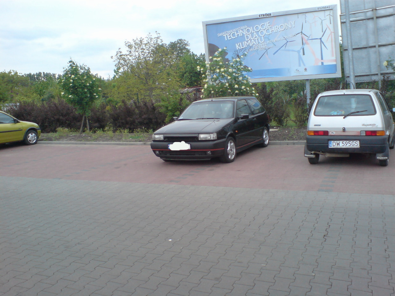

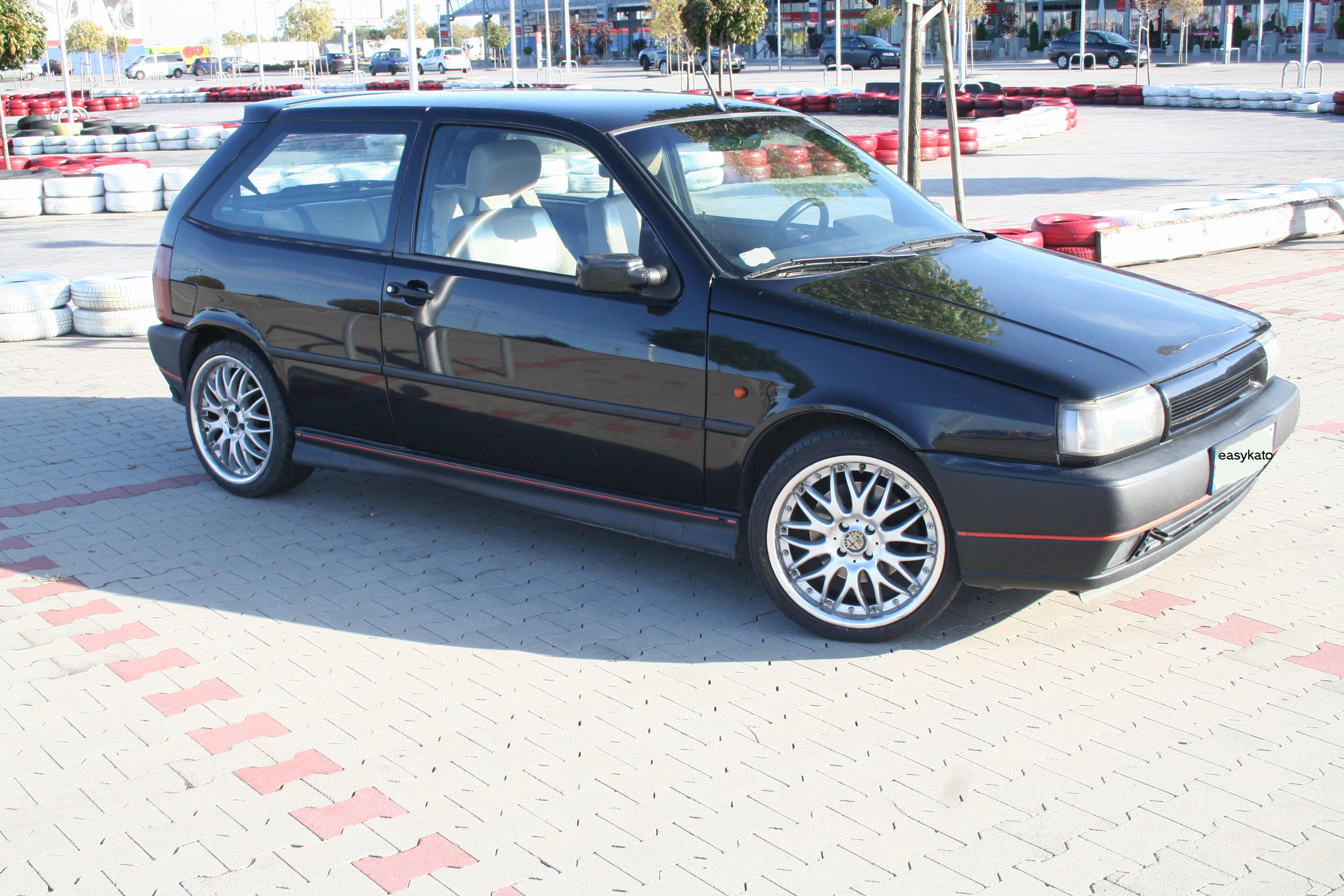

Witam,

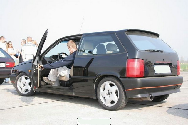

oto moje Sedicivalvole (tak wygląda dziś*):

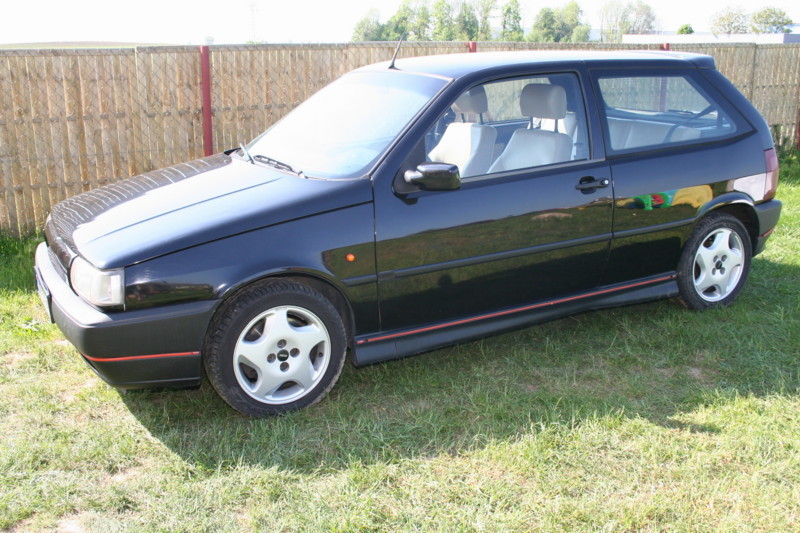

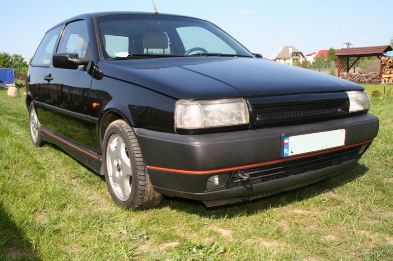

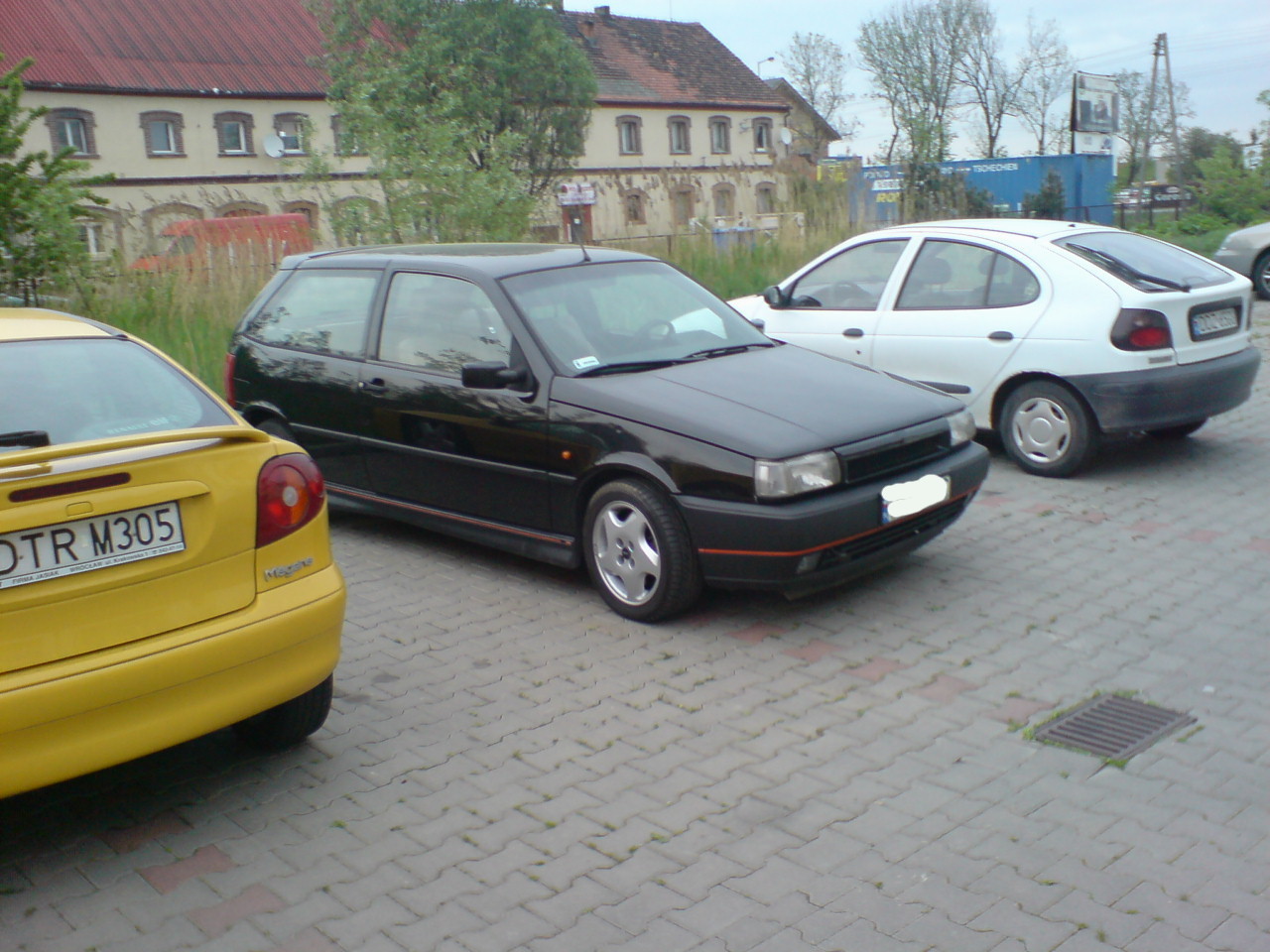

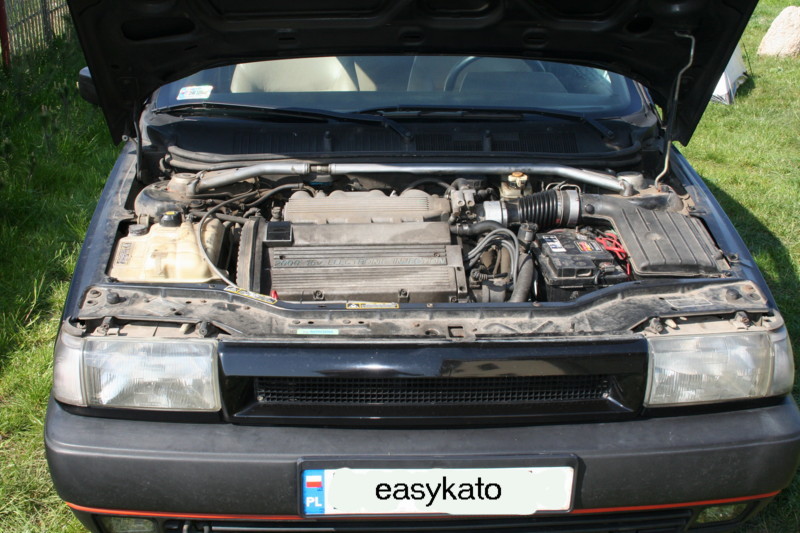

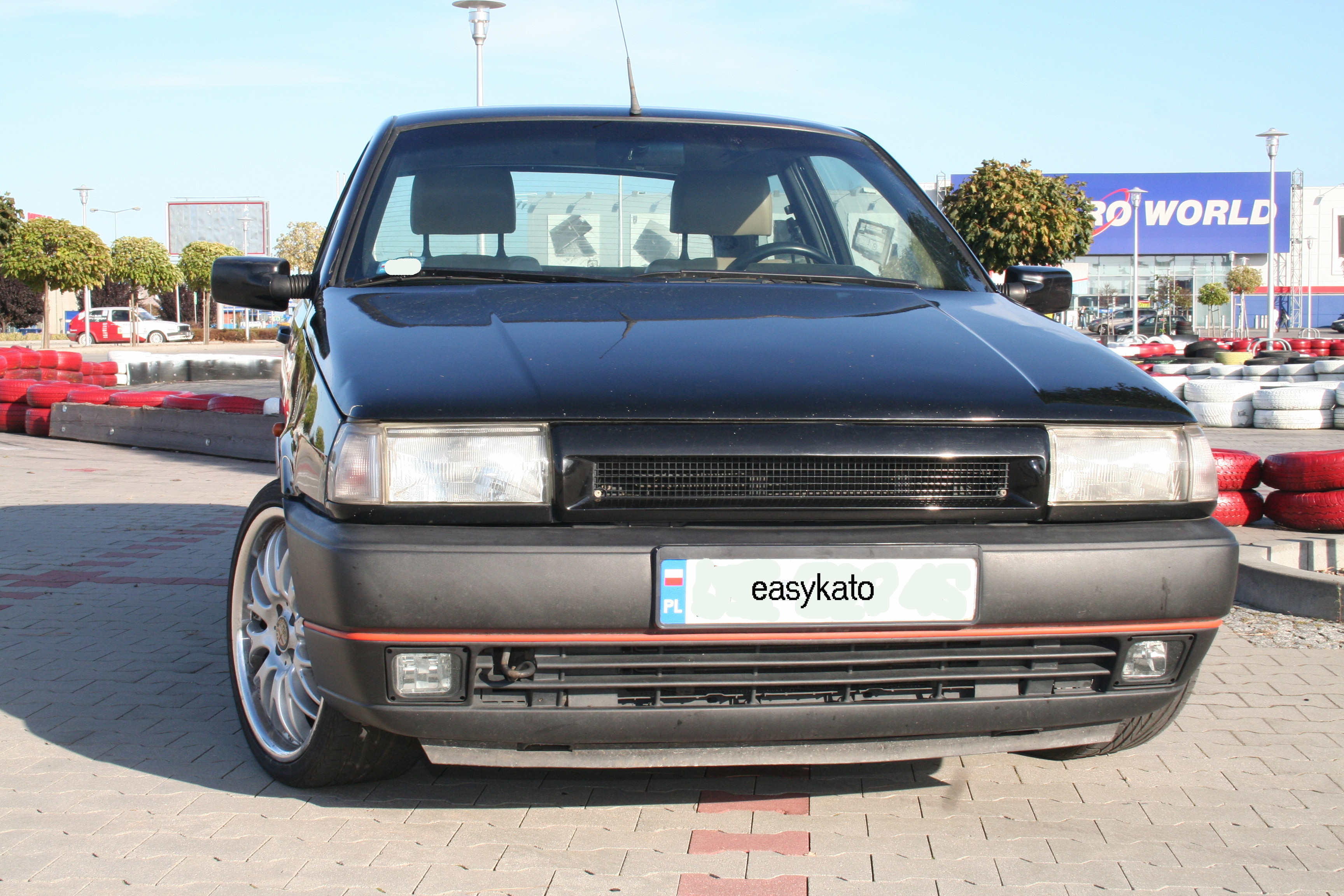

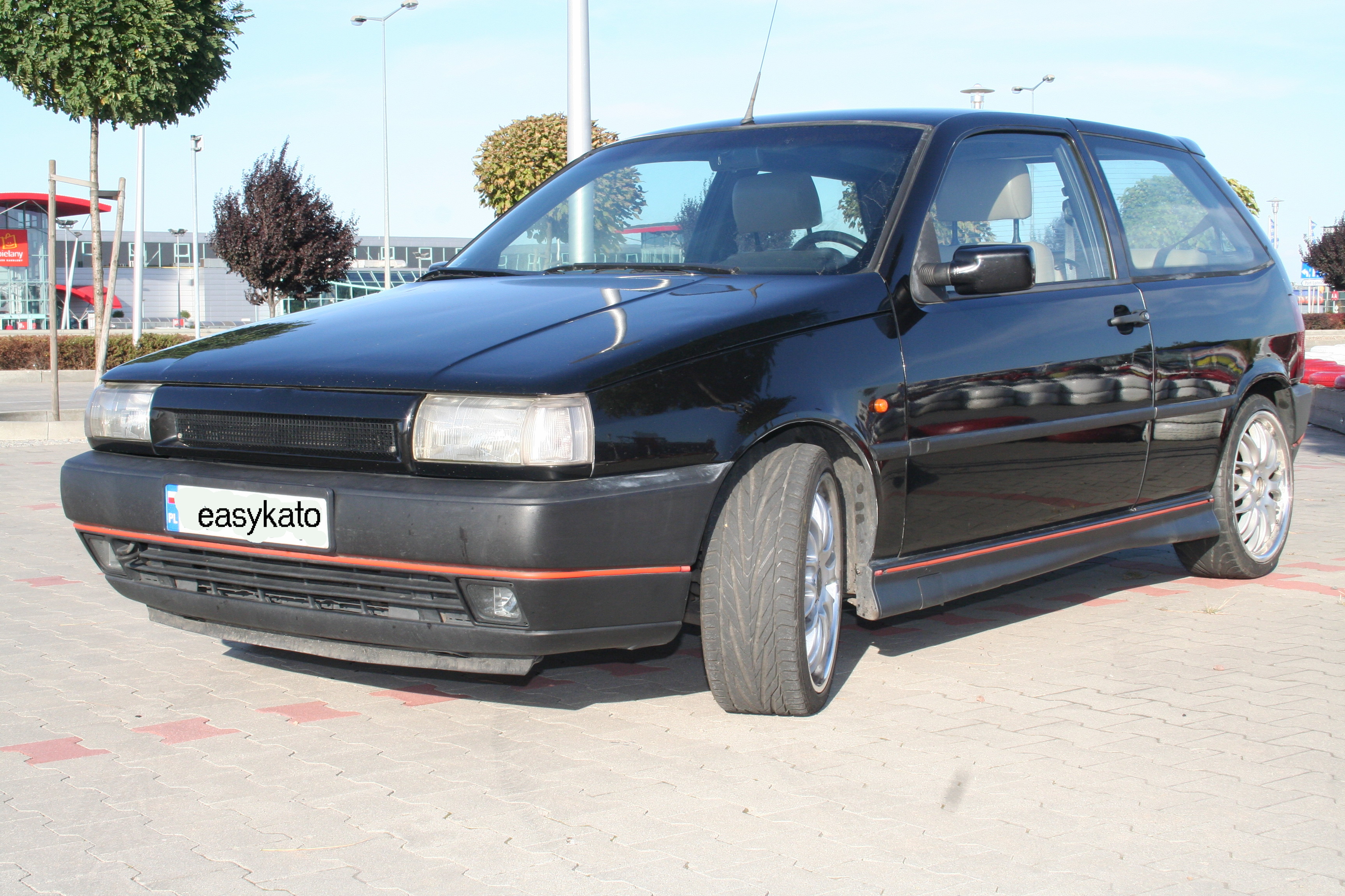

kilka fotek z maja 2009:

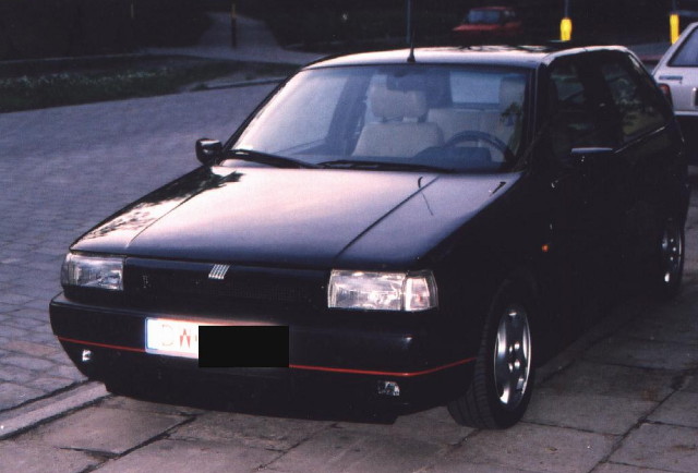

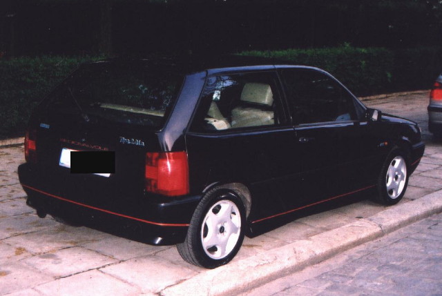

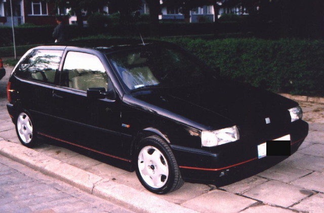

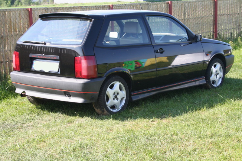

kilka fotek z 2002 roku (nie cyfrowe):

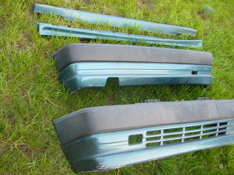

zimą bez progów i z grillem zimowym i zderzak też zimowy:

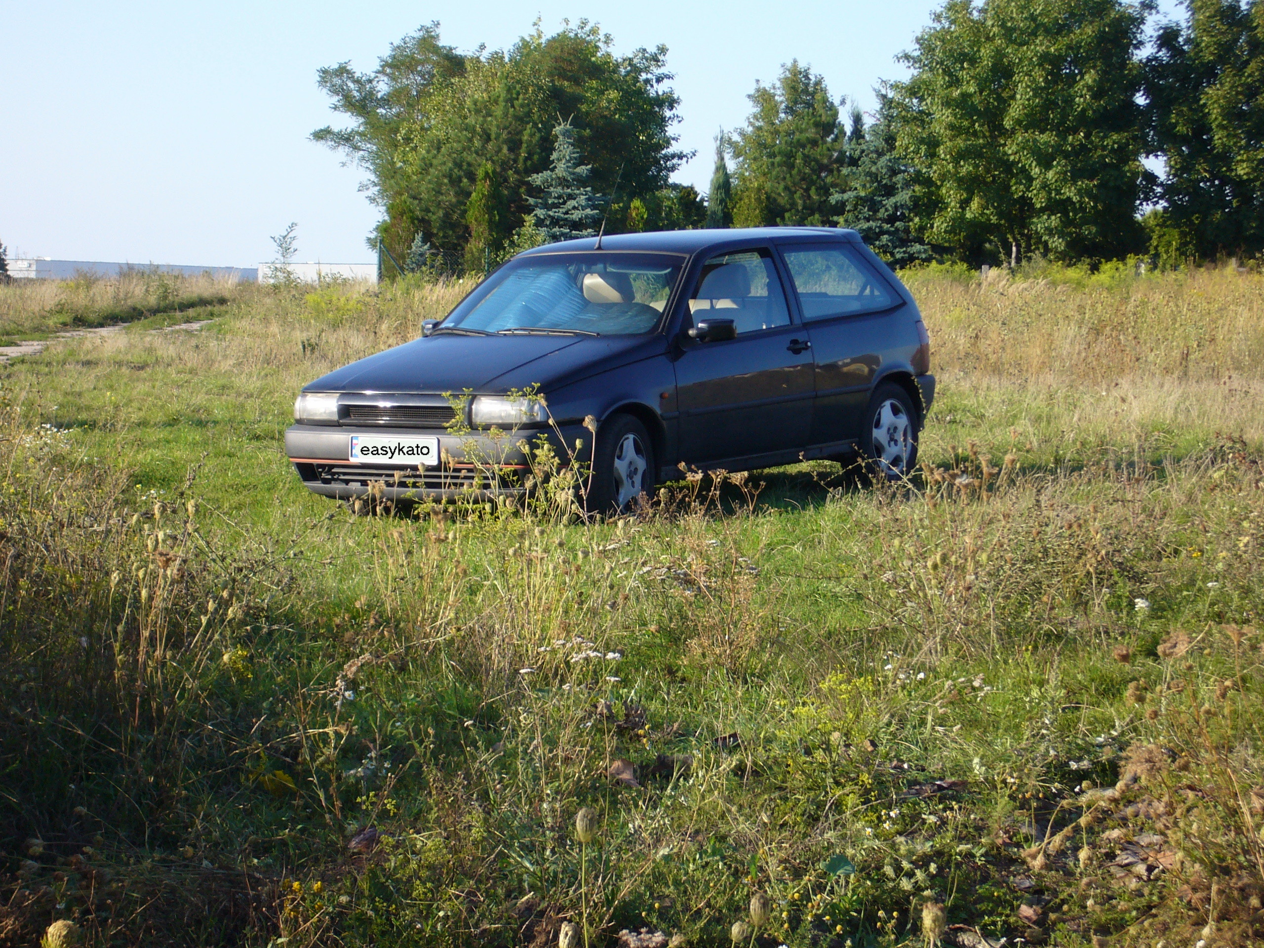

na łące:

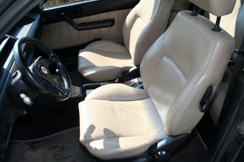

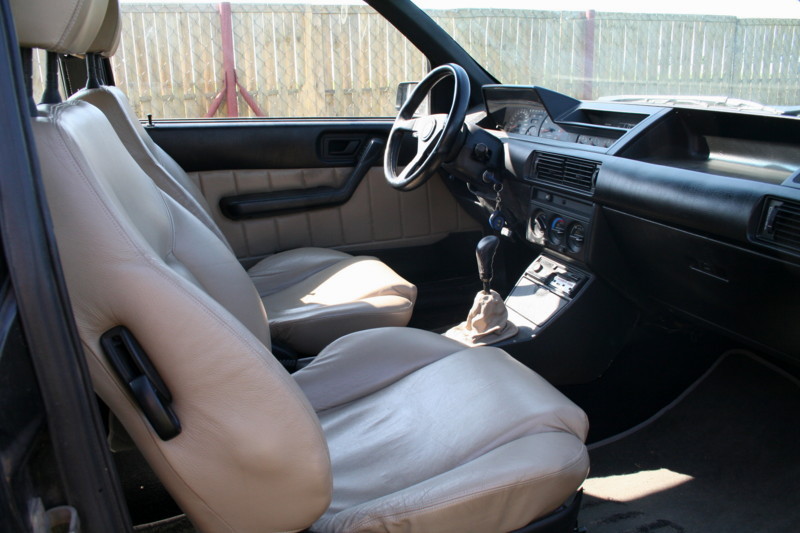

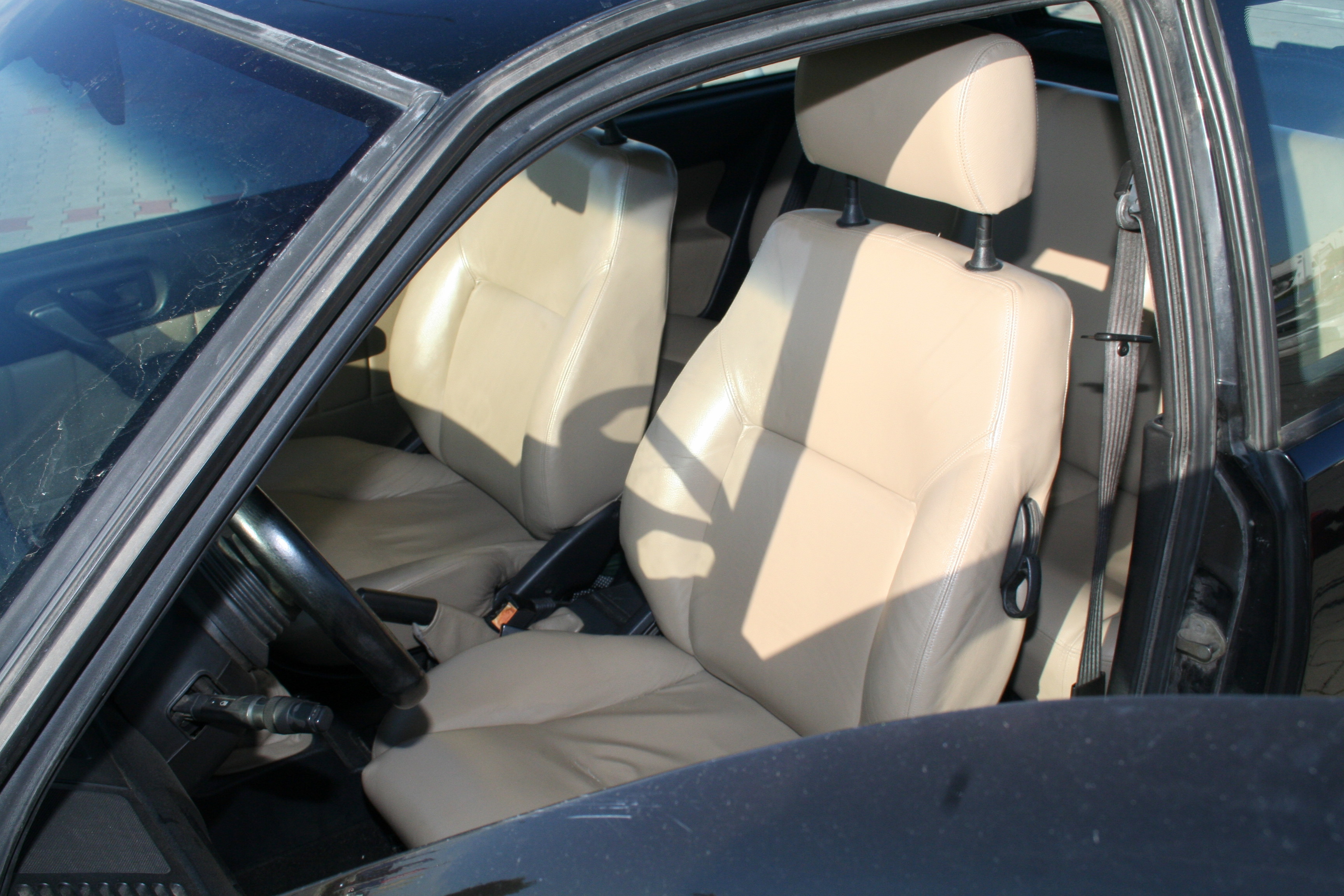

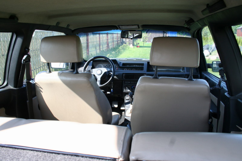

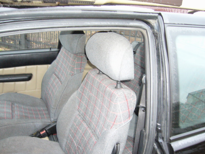

fotele "zimowe" (skórzane obicie zimą mrozi tyłek)

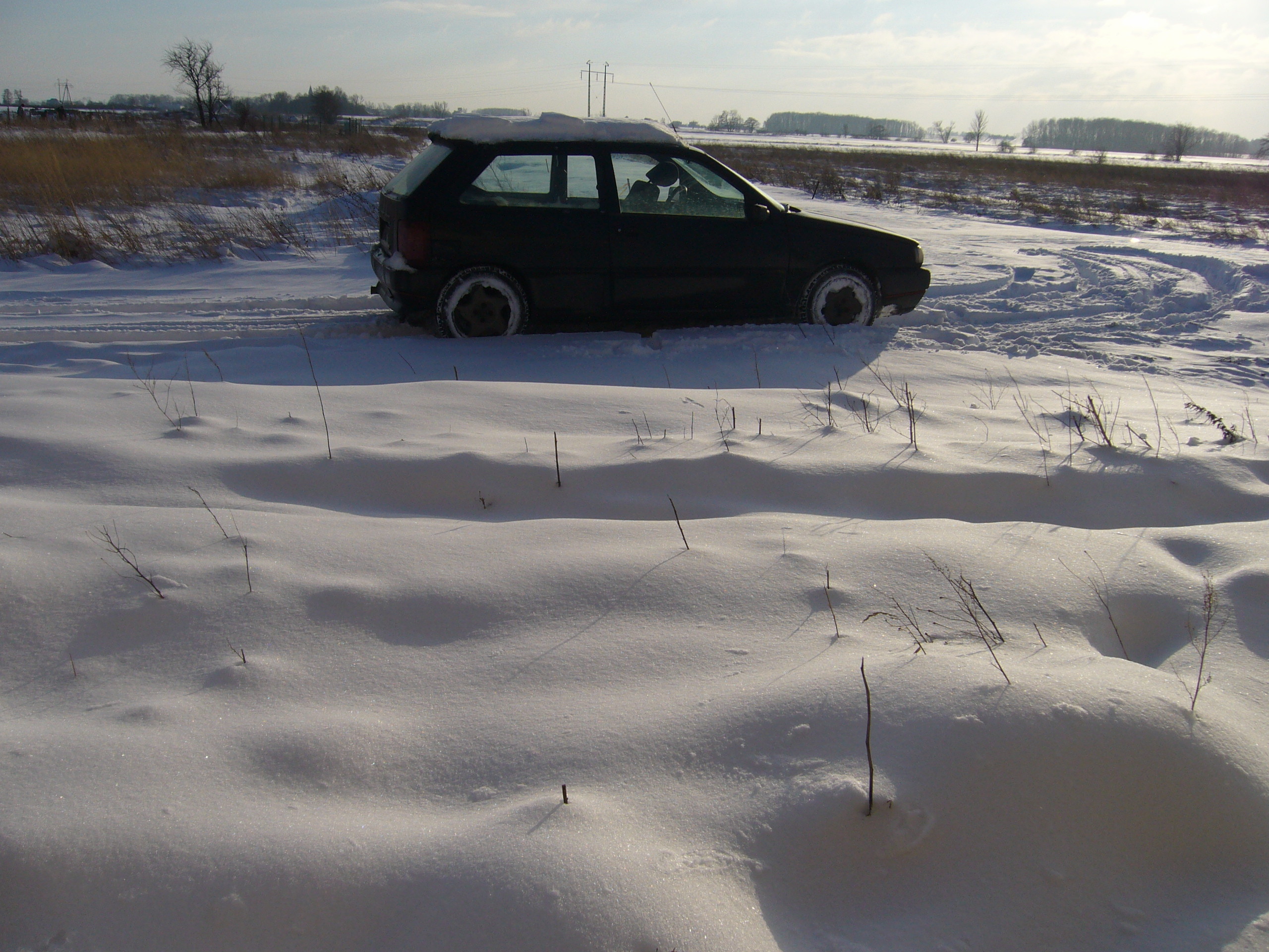

w śniegu:

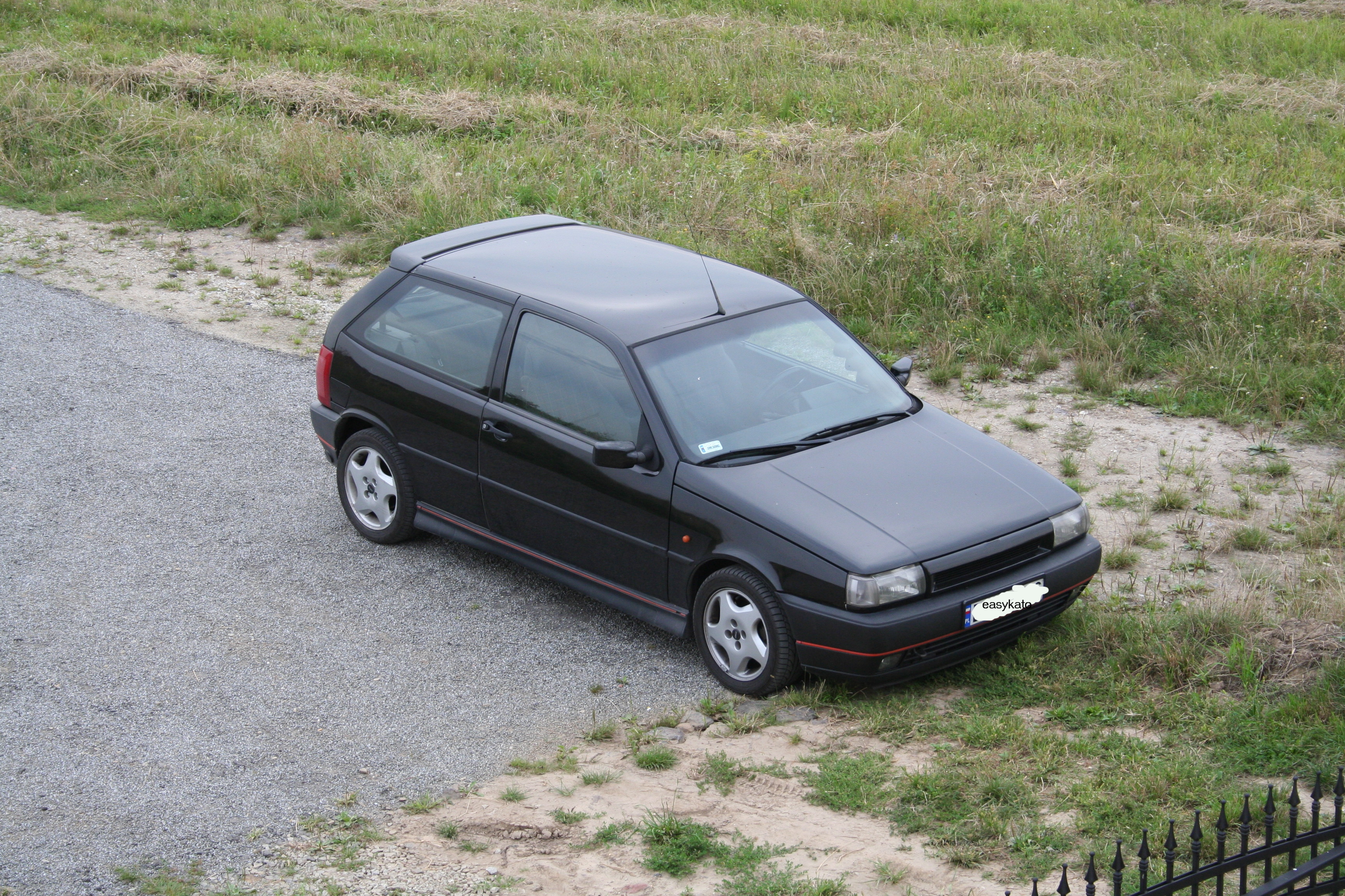

z góry:

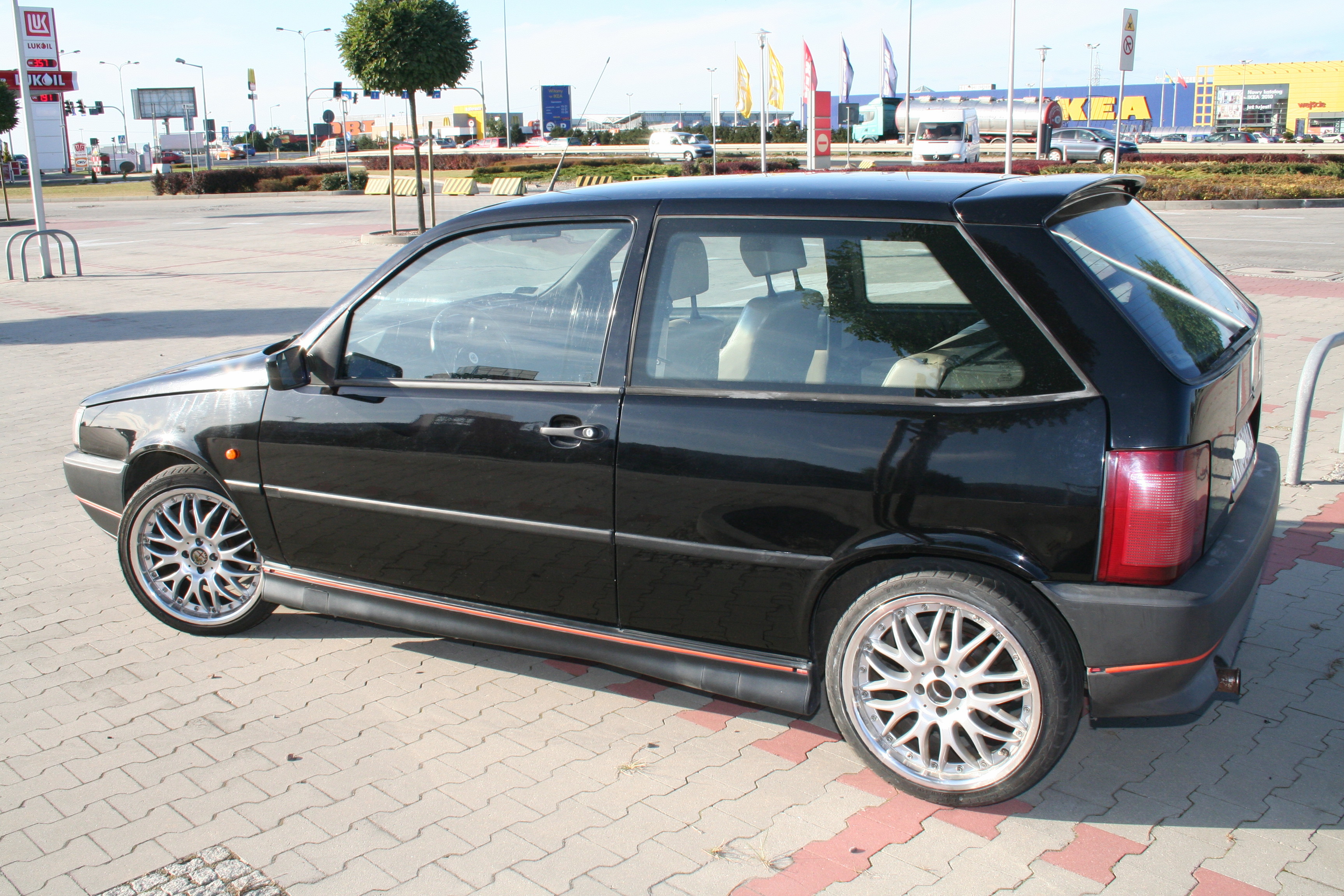

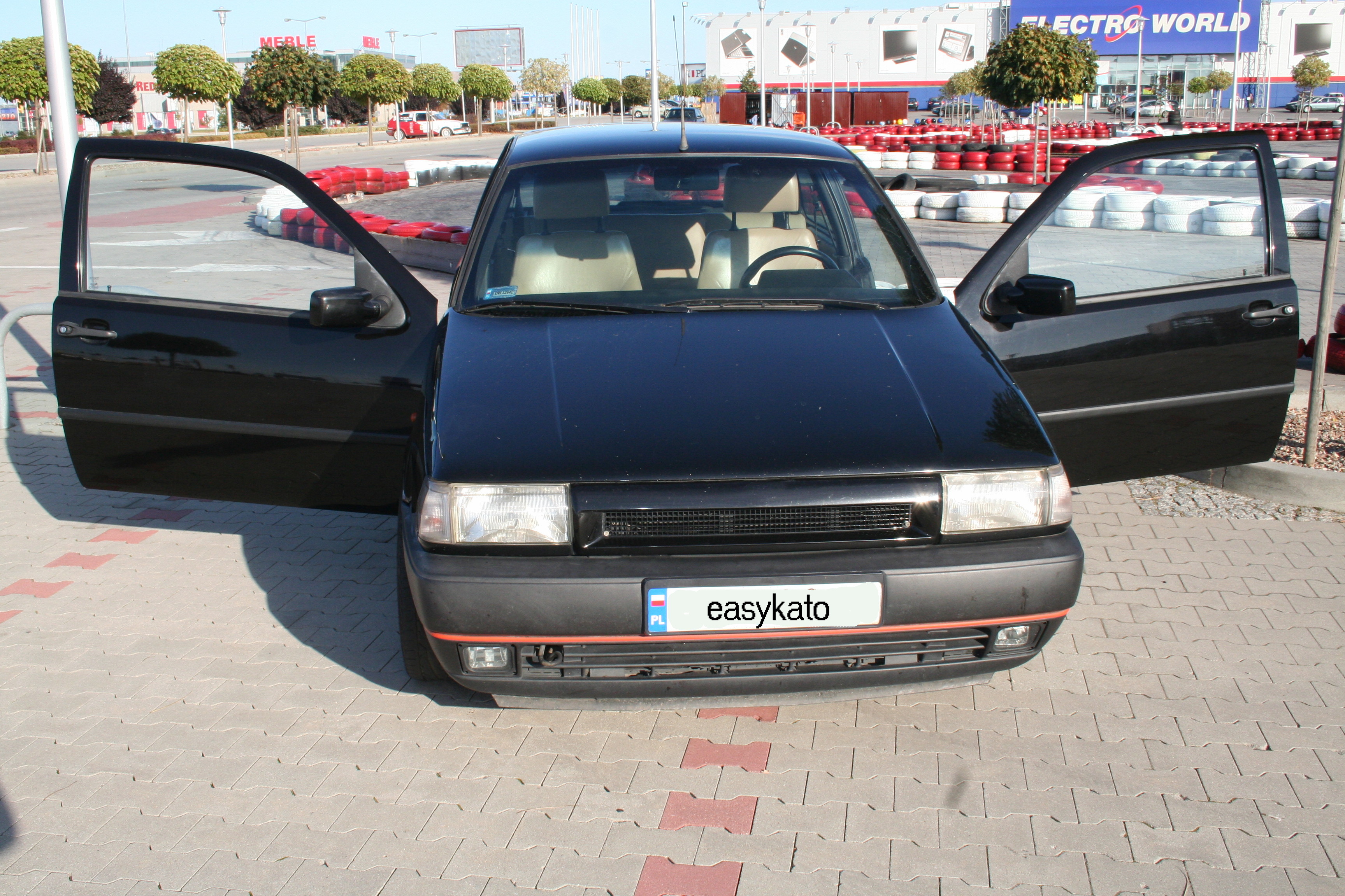

na zakupach:
Fiat Tipo 2.0 ie SPORT (16V)
moc seryjna 139 KM
max moment obr. 180 Nm
zawieszenie na zdjęciach seryjne

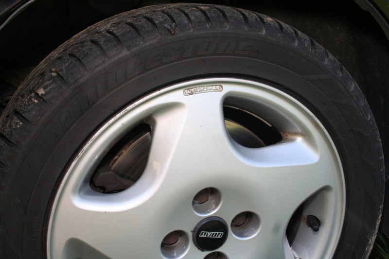

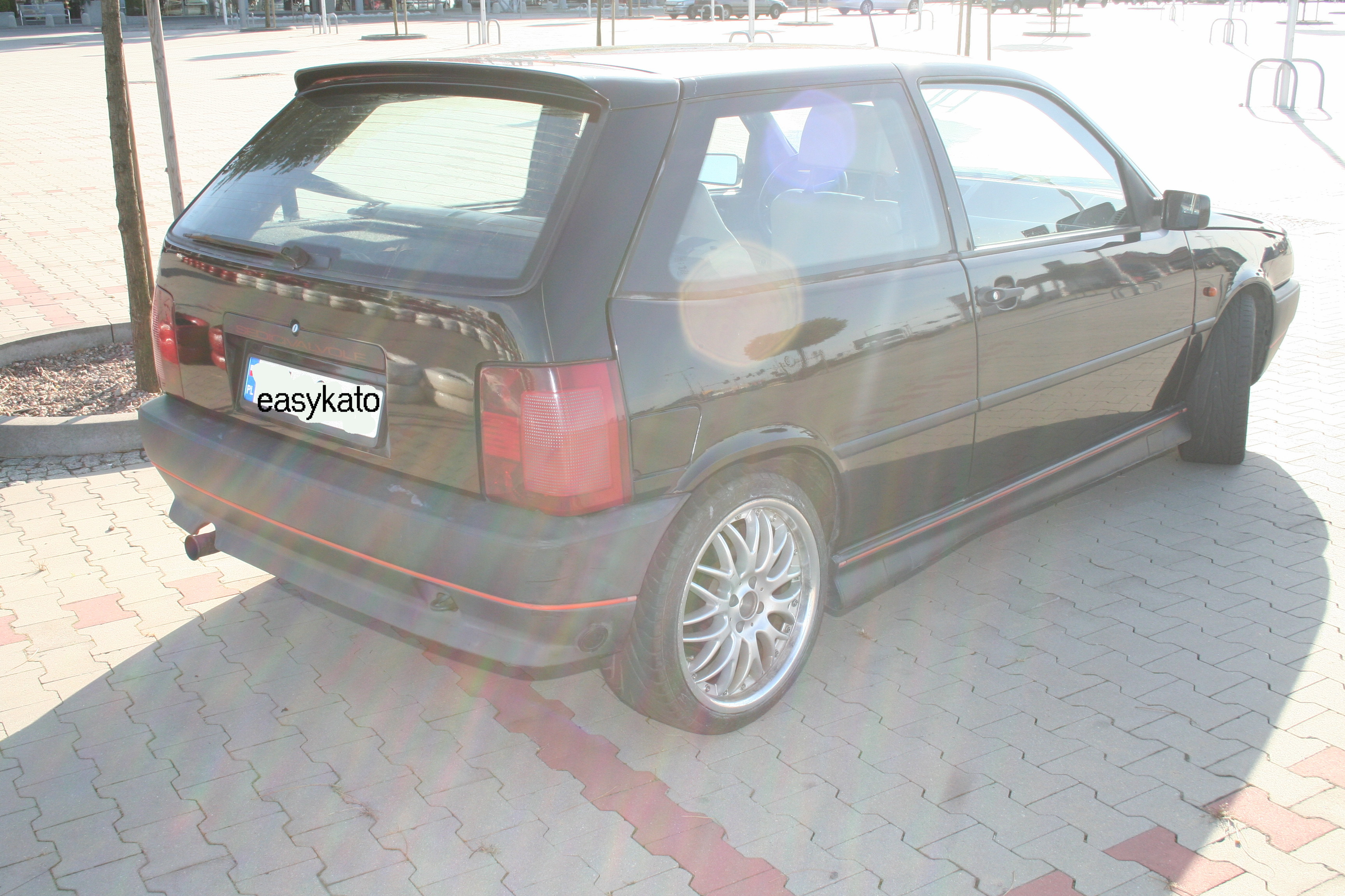

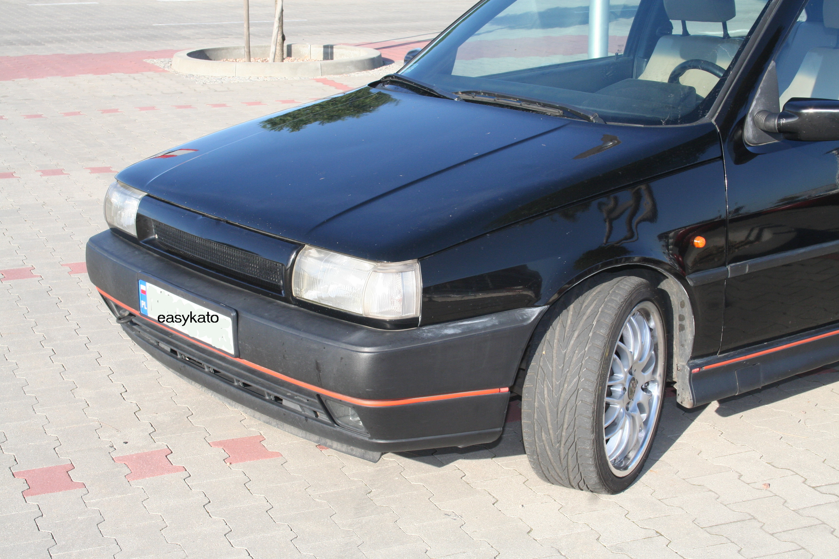

felgi (od góry) 7,5 J 17`` opony 205/40/17 przód Uniroyal Rainsport, tył Toyo Proxes
6 J 15`` 195/50/15 Bridgestone Potenza
w zimie 185/55/15 Continental Winter Contact TS790
Moje modyfikacje:
tylna klapa z oryg. spojlerem Abarth
znaczki zdjęte
grill wygładzony
LPG
jasna skórzana tapicerka
kierownica MOMO i gałka drążka zmiany biegów (oryg. do lancii)
rozpórka kielichów OMP
dodatkowa chłodnica oleju (zestaw dedykowany firmy SANDTLER)
zestaw podtlenku azotu (progresywny strzał 50-100 PS; z kocykiem grzewczym, zegarami itp. wodotryskami)
przewody hamulcowe w stalowym oplocie OMP

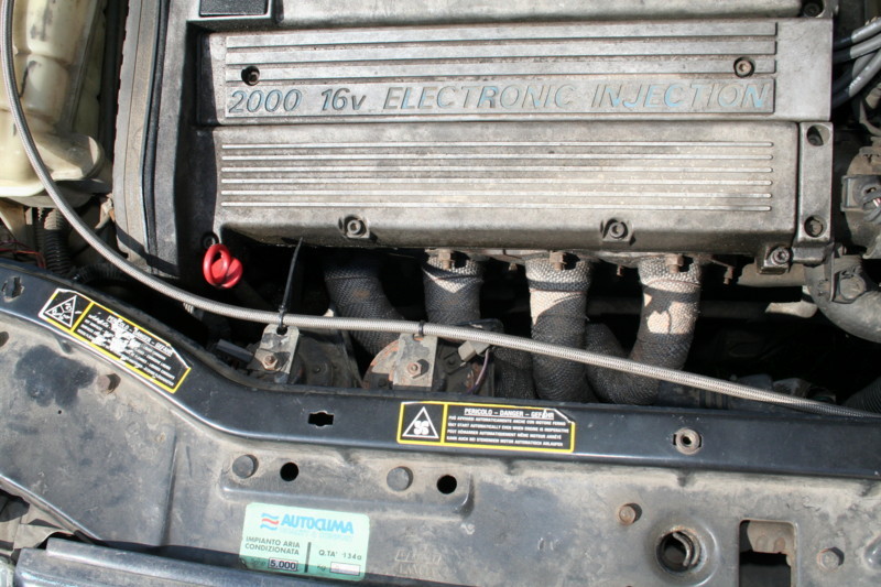

kolektor wydechowy 4-2-1 owinięty taśmą grafitową

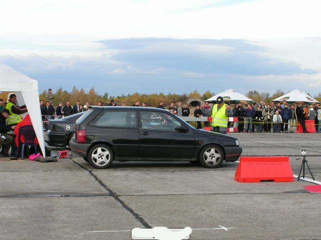

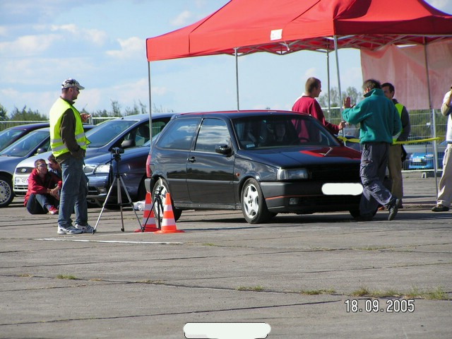

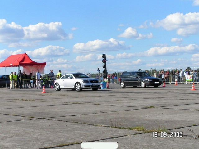

Auto brało udział w zawodach regionalnych na 1/4 mili, raz w King of Europe (2007)
w klasie TurboFWD i streetFWD
wstydu nie było :D
Przygotowanie auta do zawodów - trwa około 8 godzin:
zawieszenie Eibach+Koni
skórzana tapicerka > Out
lekki fotel < IN
Wydech OMP (strasznie głośny)
podpięcie dużej butli N2O
podpięcie dodatkowych wskaźników
zmiana kół (opony TOYO R888)
geometria

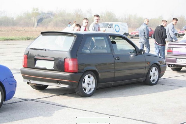

kilka fotek z zawodów:

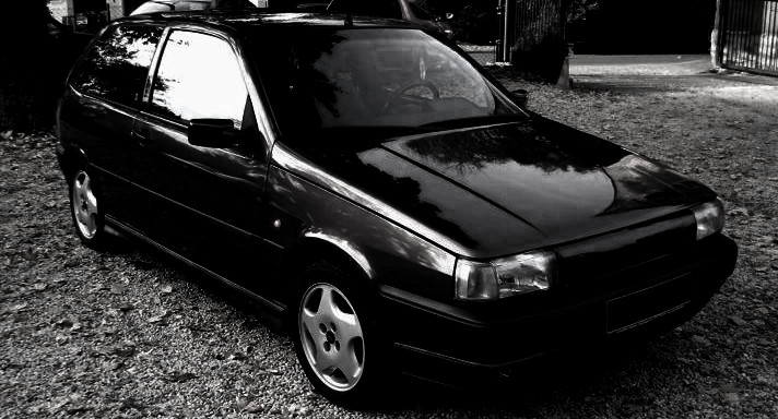

i jeszcze jedno zdjęcie (artystyczne):

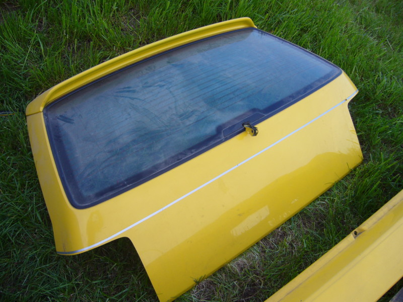

to
zamontuję mu to:
i to:
(tylko spoiler zmienię na MS-Design)

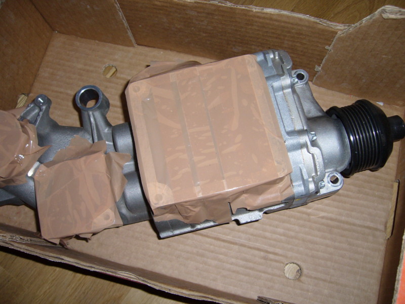

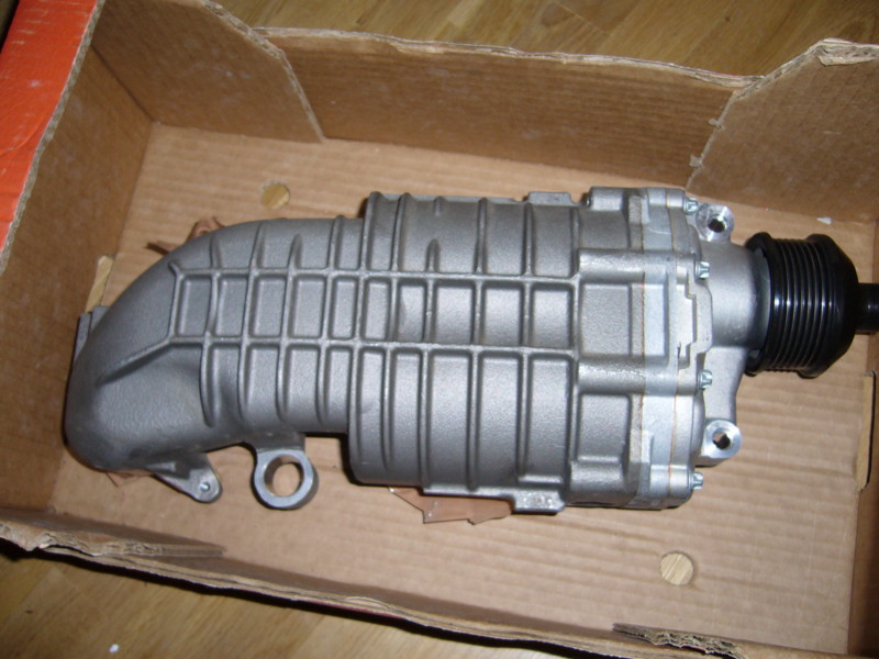

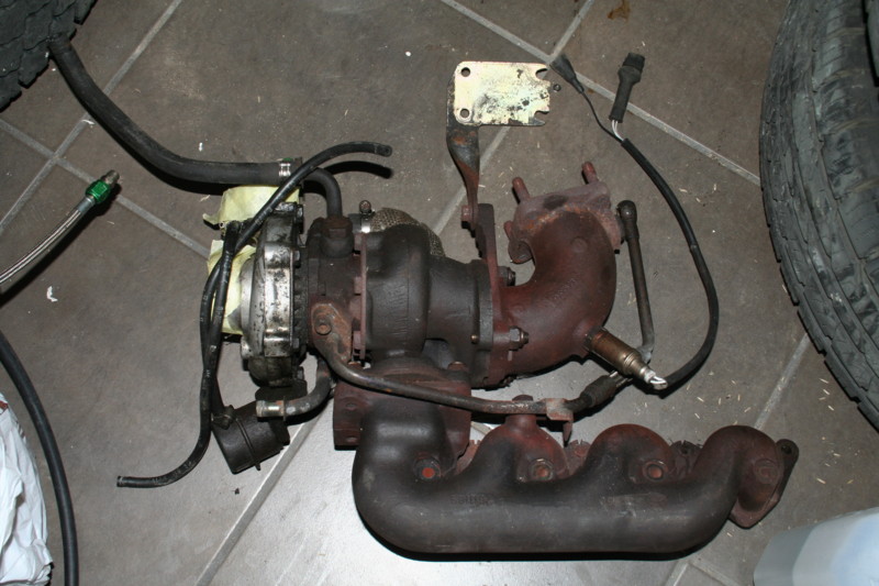

a potem jeszcze to:
i jak się zmieści pod maską to jeszcze to:
i będzie tylko zabawką na bardzo słoneczne letnie dni.

Sedici fajniutkie,felga pierwsza klasa,ale dlaczego te zdjecia sa takie ogromne?? Nie da sie ich przeglądać bo mam koło na cały monitor...

Ciekaw jestem, co tam jest w:
EASYKATO napisał/a:
a potem jeszcze to:
EASYKATO napisał/a:
** Dodano: 08-10-2009, 22:54 **
Już widzę :)
To jest m62?
lepiej widać jak są duże

Raku napisał/a:
........To jest m62?...
Eaton M45 z Mercedesa z autonomicznym smarowaniem i bez sprzęgła elektrom.

Rozumię, że przed kupnem miałeś plan jak to tam "zaadaptować" (chodzi o kompresor)?
EASYKATO
Dołączył: 13 Kwi 2006
Posty: 355
Skąd: Bielany Wrocławskie
Wysłany: 08-10-2009, 22:49
w zółtym tipo miałem kompresor
ale w tym jest klima
więc mała zagwozdka będzie gdzie go wcisnąć
albo od spodu - i nie będzie dużego obniżenia auta
albo u góry - i maska będzie z "garbem"

skoro jeżeli będziesz zakładał kompresor, i tak jak napisałeś ma być na wieczory to po co klima? :roll: :lol:
Możesz pokazać całą komorę silnika?
hmm nigdzie nie napisałem, że na wieczory
tylko na słoneczne letnie dni............
jak parują szyby klima załatwia to w kilkanaście sekund - dobra rzecz nawet w zimie

Prawda, mea culpa, późno już było ;D
Ja bym w takim razie atakował w garb na masce.

no kurde ... tipek I klasa .....jaki czas ?
tipo ze zdjęć najlepsze zmierzone na zawodach ET 13,7
(silnik seria + 50 PS strzał z podtlenku)
