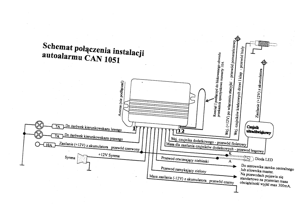

Panowie... miałem zamiar kupić kiedyś alarm bo niestety w Lublinie mieszkam w ciut niepewnej okolicy i autko jest pod chmurką, ale nie kupiłem... dostałem od brata. on zmienił samochód więc mu nie był już potrzebny bo w tamtym jest już alarm...
no i problem polega na tym że ni za cholery nie wiem jak się zabrać do podłączenia tego alarmu...
patrzę na schemat, patrzę na opis montażu i jestem w kropce... nie wiem w jaki sposób łączyć te kable które są we wtyczce do centralki alarmu...
pomoże ktoś?
schemat:

podłączenie tego alarmu będzie bardzo proste... w czym dokładnie masz problem?

no i dobra... zamontowane po paru godzinach męki z kabelkami... teraz mam problem z domykaniem szyb... czy u nas takie coś u nas jest? tzn szyby mam fabrycznie elektryczne... w alarmie jest taka opcja ale nie wiem jak to zrobić... ma ktoś pomysł?
