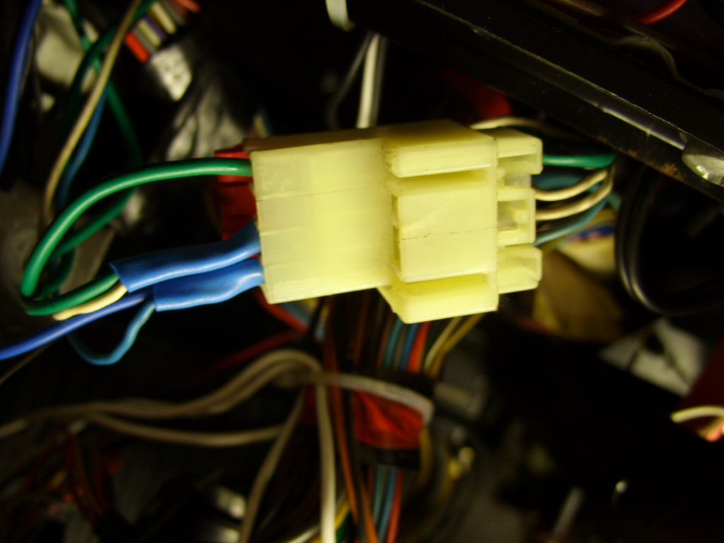

Przedstawiam wam kolory kabli i ew. miejsce umieszczenia centrali alarmowej lub syreny w danym modelu auta.

FIAT TIPO.
Zalecane miejsce zamontowania syrenki: okolice akumulatora.
Główne zasialnie alarmu: przewód idący bezpośrednio od akumulatora; przewód znajdujący się przy włączniku zapłonu; przewód w skrzynce bezpiecznikowej.
ACC (tzw plus po stacyjce): przewód pomarańczowy znajdujący się w białym 3-y polowym złączu konektorowym włącznika zapłonu.
Blokada silnika (10A):
modele z silnikiem benzynowym: przewód pomarańczowy znajdujący się w białym 3-y polowym złączu konektorowym włącznika zapłonu.
modele z silnikiem 16V: przewód popielato/zielony zasilający przekaźnik pompy paliwa znajdujący się w plastikowym kontenerze w komorze silnika poniżej silnika wycieraczek.
modele wyposażone w katalizator: przewód zielono/czarny pompy paliwa znajdujący się powyżej skrzynki bezpiecznikowej lub przewód pomarańczowy znajdujący się w białym 3-y polowym złączu konektorowym włącznika zapłonu.
Blokada rozrusznika (30A): przewód czerwony (2,5mm2) znajdujący się w białym 3-y polowym złączu konektorowym włącznika zapłonu.
Kierunkowskazy: przewody znajdują się w skrzynce bezpiecznikowej. Kolory to: niebiesko-czarny i niebieski.
Zamek centralny sterowany 'minusem': otwieranie - biały, zamykanie - niebieski. Przewody znajdują się w białym 4-ro polowym złączu konektorowym w skrzynce bezpiecznikowej.
Wyłączniki drzwiowe: (LP-lewy przód, PP-prawy przód, LT-lewy tył, PT-prawy tył)
LP - popielato/żółty.
PP - popielato/zielony.
LT - popielato/czarny.
PT - popielato/czerwony.
KLAPA - popielato/biały.
Wszystkie przewody znajdują się w złączu w skrzynce bezpiecznikowej.
UWAGA!!! Odseparować od siebie przewody diodami prostowniczymi (np. 1N4004).

Wysłany: 28-12-2007, 09:46
mariusz-wawer,
Plus po stacyjce
Zamykanie/Otwieranie drzwi
Kierunkowskazy (białe kable)
A na centralke alarmową jest dużo miejsca nad skrzynką bezpieczników.
