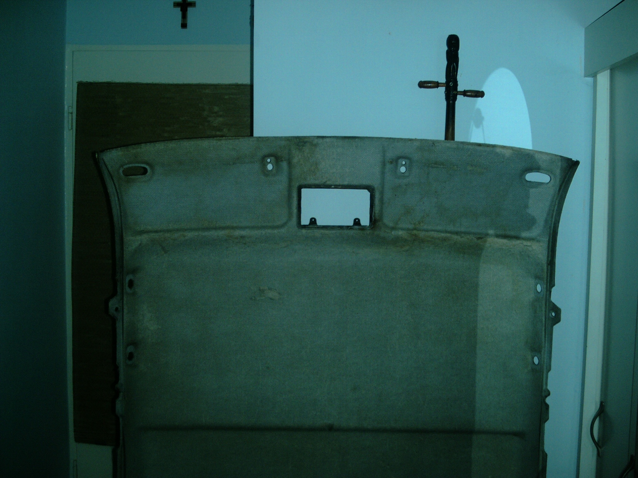

Witam wszystkich serdecznie w tym wątku;) nie będę zakładał nowego skoro jest fajny ten;) otóż również mam ten problem, podsufitka w moim Tipo-pierdo-grzmocie wyglądała jak by ktoś sobie o nią buty wycierał i zjeżdzał z górki zamiast sanek. Postanowiłem się za to zabrać, a więc zdemontowałem ją, ale niestety, rozsypała się żywcem mi na pysk, poprostu proszek, niebyło z niej co zbierać. W dodatku mam nieoryginalny szyber, i poprzedni własciciel jak go montował to nie dopasował wycięcia do ramki szybra, tylko zerżnął nożem żywcem dookoła aby tylko było i takie zadziory pozostawiał. Tak więc pojawił sie problem kupna innej;) wyobraźcie sobie że objeździłem około 6szrotów i w żadnym tipolocie nie było podsufitki!!! :idea: :idea: :idea: widocznie wieeelu z nas ma ten problem;) ale wkońcu udało mi się dorwać całą podsufitke. a więc Wjeżdzam, wychodze z auta, pytam gościa czy jest, za ile i czemu tak drooogo. Rozmawiał wtedy z klientami z czarnego merca i chyba szykował sie grubszy interes, bo był bardzo podekscytowany i mruknął mi tylko że koło koparki jest jeden tipacz i żebym sobie wyjął i wziął 8) 8) 8) tak więc podziękowałem nazbyt serdecznie i poleciałem wyjmować póki sie nierozmyślił ;D ;D ;D przywiozłem do domku, odkurzyłem z grubsza, fakt, nie jest extra ale przynajmniej cała, a darowanemu koniowi sie w jape nie patrzy;-) ehh, musiałem sie kurde wygadać bo w domu same baby i mnie tylko ganiają że jakieś "plandeki" zwoże :lol: :lol: :lol: zamieszczam fotke podsufitki po przywiezieniu, i materiał jakim bede "tapicerował";) jest to niebieski zamsz, za rulon 200x160 zapłaciłem 25zeta. Kleju będę używał polimerowego , ale zobacze, bo jeśli przebije to kupie inny. po kolei będe zamieszczał fotencje, mam nadzieje że komuś to pomoże ;D pamiętajcie tylko że o gustach sie nie dyskutuje :roll: 8) zdrosy;)
http://www.tempra.org/uploads/sufit.JPG

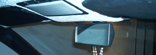

5. A to już wyniki:
z nową lampeczką:
górna część:
6. Na koniec pobiegłem do pasmanterii i kupiłem taśmę nie wiem jak ona się nazywa, ma już w sobie klej, ze tylko ją żelazkiem przykleiłem i zrobiłem obrzeże tam, gdzie podsufitka styka sie z przednią szybą:
