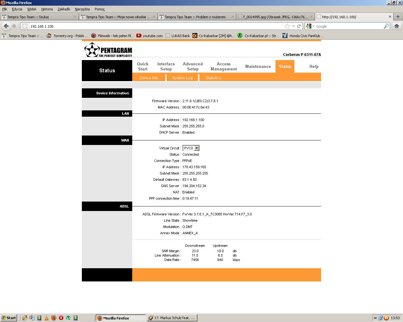

a czy możesz wejść sobie na ustawienia routera i w zakładce status na dole masz podane takie parametry jak
SNR Margin:
Line Attenuation:
Data Rate:
napisz jak to u ciebie wygląda
p.s wartość data rate pokazuje jakiej prędkości masz połączenie z centralą i tak dla 6mb powinno wynosić mniej więcej
downstream: 7400 kbps i upstream 640kbps

Więc panowie tak:byli technicy,stwierdzili że na lini były jakieś 2 problemy.Naprawili,sprawdzali u mnie i na tych ich sprzętach wychodziło że jest lux malina.Ale na routerze 4 mega,i powiedzieli żebym sobie router wymienił.Teraz nie mam czasu,ale wieczorem sprawdzę jeszcze raz ustawienia.oraz zrobię reseta i dam znać :?
** Dodano: 01-06-2012, 19:22 **
Pany reset zrobiony,ustawione jak ma być i dalej 4 mega
Tutaj zrobiłem screena z danymi(po tym jak zobaczyli właśnie te dane,powiedzieli że router do wymiany):
Leśniczy napisał/a:
tą wiedzę tajemną już zgłębiłem ;D
i co wy na to?czy goście z tepsy mają rację?

Chyba goście dobrze mówią,tutaj screen ze zwykłego modemu:
Wysłany: 02-06-2012, 13:08
yhym wygląda na to, że faktycznie cos nie halo z routerem .... dziwne tylko że jak oni coś porobili na linii to z 2 mega skoczyło na 4 ...
spróbuj zmienić modulacje z ADSL2+ na G.DMT tak jak u mnie ....
próbuj adsl1, adsl2+ lub g.dmt ( nie próbuj adsl2 bo ta modulacja pozwala tylko na trasfer 3mb )
.w każdym razie popróbuj z modulacją i enkapsulacje z PPPoE LLC na PPPoE VC-MUX. na koniec resetowanie routera do ustawień fabrycznych, wgranie innego softu ( np. starszego ) jesli nic nie pomoże wymiana routa ....
