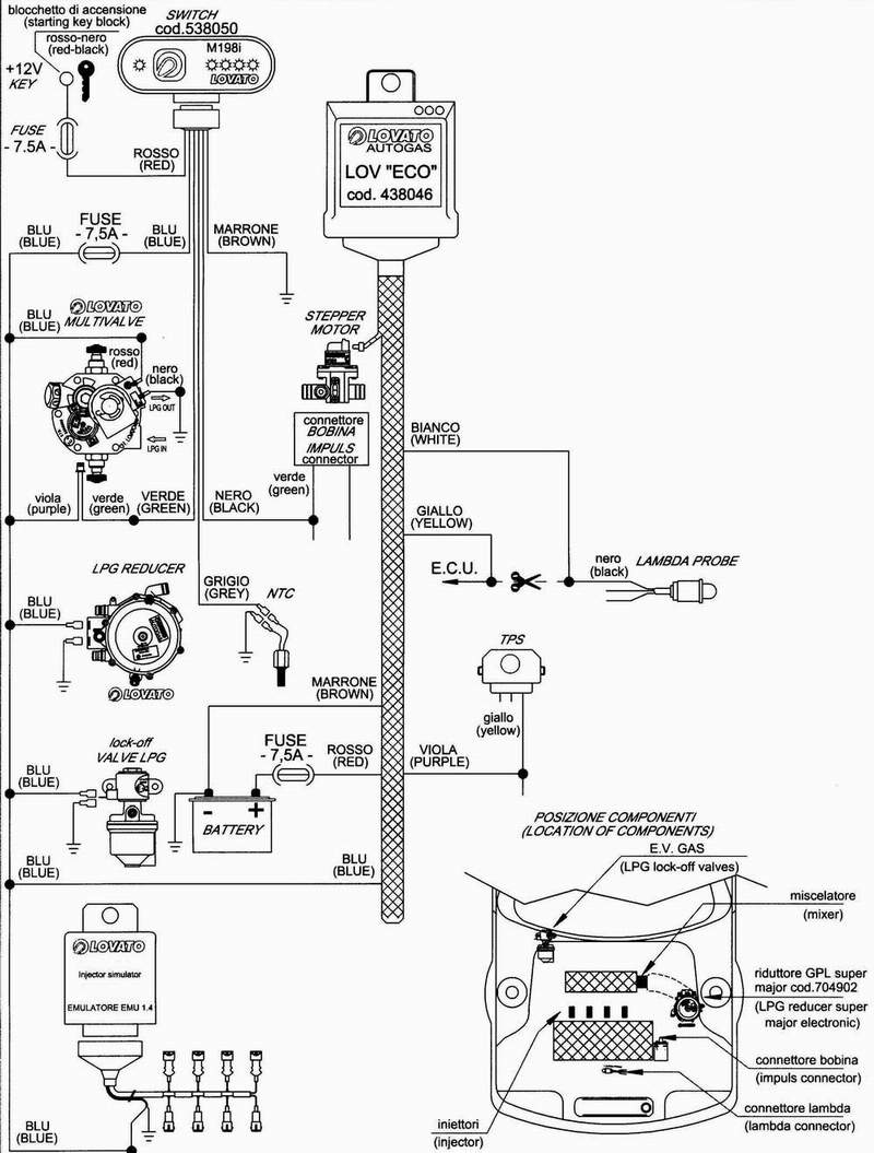

Wysłany: 02-03-2010, 22:41
kamyk0077, chodzi Ci mniej wiecej o cos takiego czy chcesz konkret schemat
