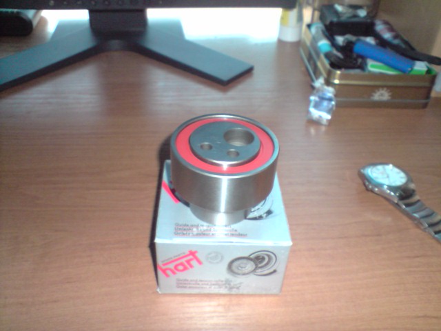

Guzik, ja 3 lata temu za całą rolkę napinającą SKF płaciłem 135 zł
a teraz nie dawno kupiłem rolkę HART za 70zł :)

Leśniczy, ta rolka(o ile mnie pamięć nie myli, to taka sama) kosztowała mnie 82 zł, ale chodzi o łożysko 63008 ;D
