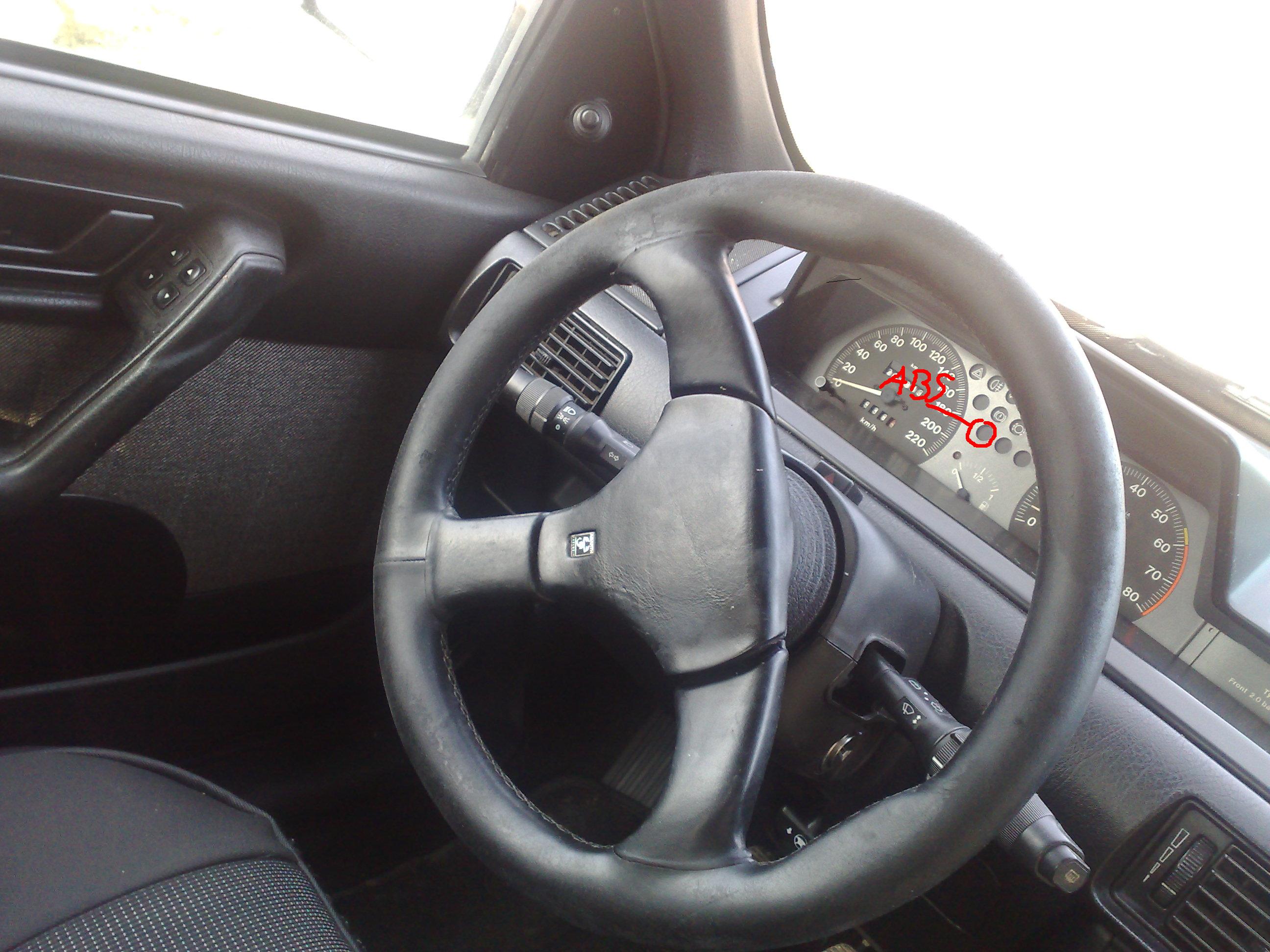

CZy ma ktos zdjecie takowej deski rozdzielczej? Chodzi mi o to czy jest na niej ikonka ABS'u, u mnie ABS jest zamontowany ale ikonki nie mam i nie wiem czy deska przypadkiem nie byla zmieniana. Oto zdjecie mojej deski:

Miko-Why, ikonka ABS-u jest na samym dole po lewej stronie.

Ekhm, ale na zdjeciu ktore ja wstawielm czy gdzie?
Wysłany: 31-01-2009, 23:22
tak, ja masz 3 poziomy kontrolek, to na ostatnim poziomie czyli, pierwszym od dołu powinno się świecić ja przekręcisz kluczyk na zapłon a jak zapalisz auto to ci zgaśnie.

Masz na zdjęciu http://www.tempra.org/uploads/abs_1.jpg

Dzieki serdecznie, kontrolka sie nie zaswieca i nie ma na niej tego rysunku oznaczajacego ABS, rozumiem jednak ze jego tam w ogole nie powinno byc, a zaswiec powinna sie na czerwono tak?

Miko-Why, na zółto

rysunek jest widoczny dopiero kiedy się zaświeci i świeci się ona na czerwone, możliwe że spaliła się żaróweczka wykręć licznik i sprawdź.

No to juz wszytsko wiem :) Dzwilo mnie ze piktogram nie jest widoczny od razu tak jak inne kontrolki. Z jednej stron sie ciesze ze jest w ogole ABS bo wlasciciel poprzedni nawet o tym nie wiedzial, takze bede walczyl zeby go teraz uaktywnic :)

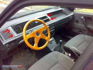

Miko-Why, odkręcasz maskownicę lewego głośnika tam masz śrubki a z prawej tam jak się kończą zegary masz taki plastik pionowy ściagasz go i masz kolejne 2 śrubki :)
masz tu jakieś foto z zaznaczonymi śrubkami

Dzieki serdeczne! Bede jutro z tym walczyl! :D
