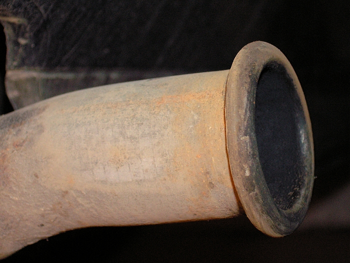

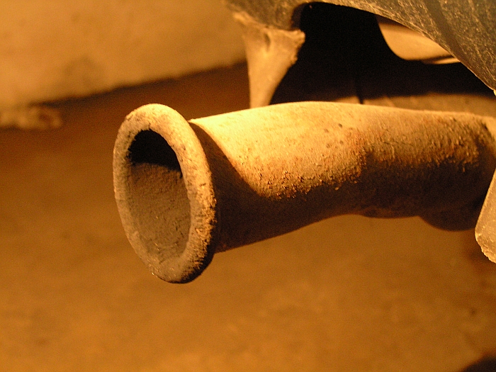

no więc tak... od kiedy mam Niuńkę to zawsze przeszkadzał mi przyrdzewiała końcówka wydechu... wyglądała tak:
wg mnie i mojej narzeczonej to wyglądało to paskudnie i obleśnie...

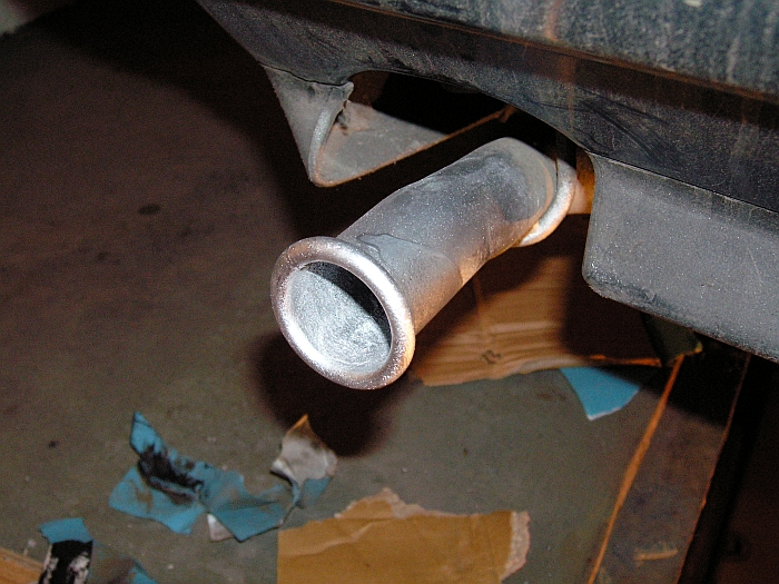

no więc pojechałem na kanał, w łapę papier 240 i trę, trę i trę...
po parunastu minutach szlifowania wyglądało tak:

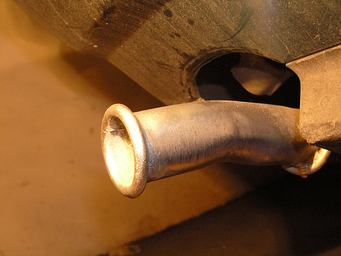

no i zaczęło sie malowanie...
po pierwszej warstwie wyglądał tak:
potem czekanie na wyschnięcie i w łapę papier 500
po kolejnym szlifie czas na drugą warstwę:
i znów papier 500 w łapę i jedziemy...

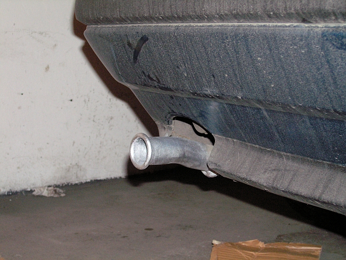

po ostatnim szlifie czas na ostatnia, trzecią warstwę:
no i co sądzicie?
Wysłany: 24-11-2007, 13:01
Sapphiron,
Ogólnie to nie wiem czy szybciei i taniej nie było by jakas skromna końcówke z nierdzewki wmontować.
Wysłany: 24-11-2007, 15:11
Renowacja całkiem fajnie Ci poszła, ale szkoda że włożyłeś tyle pracy na marne. Po zimie znów będzie ruda panować. Najlepszym rozwiązaniem jest albo założenie porządnego tłumika albo końcówki. Ja mam tłumiki Sebringa - owalna końcówka wygląda najlepiej ( wg. mnie ) i prezentuje się tak:
Wysłany: 24-11-2007, 15:54
czemu na marne? przecież przy takiej obróbce i zabezpieczeniu powinno spokojnie śmigać jeszcze długo... no chyba że czegoś nie wziąłem pod uwagę :doubt: :doubt: :doubt:
Wysłany: 24-11-2007, 15:58
Nie wziałes pod uwage tego że wydech pracuje w ekstremalnych warunkach, ciepło - zimno, mokro - sucho, do tego jeszcze sól z naszych dróg.
Ponadto rura już jest zarażona korozją i farba jej nie pomoze napewno, ot takie odświeżenie na chwile.
Wysłany: 24-11-2007, 16:05
akurat zmiany temperatury wziąłem pod uwagę... bo pomalowałem specjalnym sprejem do części nagrzewających się. podobno wytrzymuje temperaturo do 600*... po drugie zarażona może i była ale po przetarciu do żywego metalu gdzie nie było już widać żadnego nawet rudego pyłu to powinno być chyba dobrze co?
Wysłany: 24-11-2007, 16:09
Sapphiron, farba może i wytrzymuje takie temperatury ale chodzi mi po prostu o samą rozpiętość parametrów w jakich będzie to pracować :) zresztą zobaczysz z czasem jaki bedzie efekt.
Wysłany: 24-11-2007, 16:11
no zobaczymy... narazie wg mnie miło to wygląda... a tak pozatym to powiedzcie mi... lepiej stosować chrom czy "srebrzankę" taką jak ja zrobiłem?
