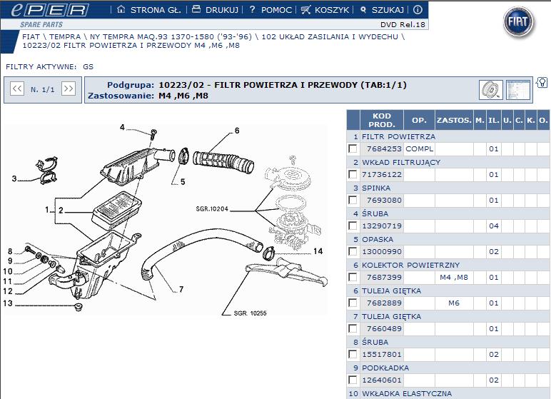

Też mam w mojej temprze 1.6 gaźnik taką zwężkę w dolocie i wydaje mi się że to fabryczna ale sprawdzę.
np. w 1.4 gaźnikowcu jest inna, cała gumowa.
W eperze wygląda to tak.

W 1,6 gaźnik fabrycznie montowana jest zwężka w dolocie, przy lpg po jej usunięciu trzeba regulować instalkę, bo są problemy z wolnymi obrotami i trudno to ogarnąć. Za to góra się poprawia, coś kosztem czegoś.
