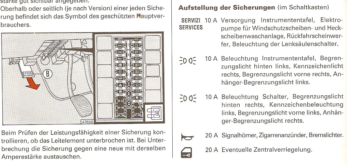

Niedawno w moim Tipo przestaly dzialac wycieraczki, elektryk stwierdzil ze przekaźnik nie dziala, kupilam nowy ale to nic nie dalo wiec pojechalam do tego elektryka i okazalo sie ze tylko trzasnął mi bezpiecznik. Facet wymienil bezpiecznik, odjechalam od niego (z wreszcie dzialającymi wycieraczkami) ale nie dzialal mi obrotomierz i wskaźnik paliwa.... czy to ma jakis zwiazek ze skrzynka z bezpiecznikami i przekaznikami???
POTRZEBUJE POMOCY.....
Wysłany: 02-12-2007, 18:46
Tak, poszukaj w skrzynce bezpiecznika nad którym pisze coś takiego jak "SERVICE". Piszę z głowy. On odpowiada za wskaźniki. Wyjmij i sprawdź go.
Bezpiecznik ten jest jak opuscisz skrzynkę, na samej górze.
Wysłany: 02-12-2007, 20:37
To ten pierwszy bezpiecznik od góry w lewym rzędzie

Okazuje sie ze nie dziala mi rowniez wskaźnik temperatury....Dziekuje Wam bardzo za rade :roll: , jutro z samego rana to sprawdze, ale chyba pozostaje mi tylko jechac do elektryka :(
