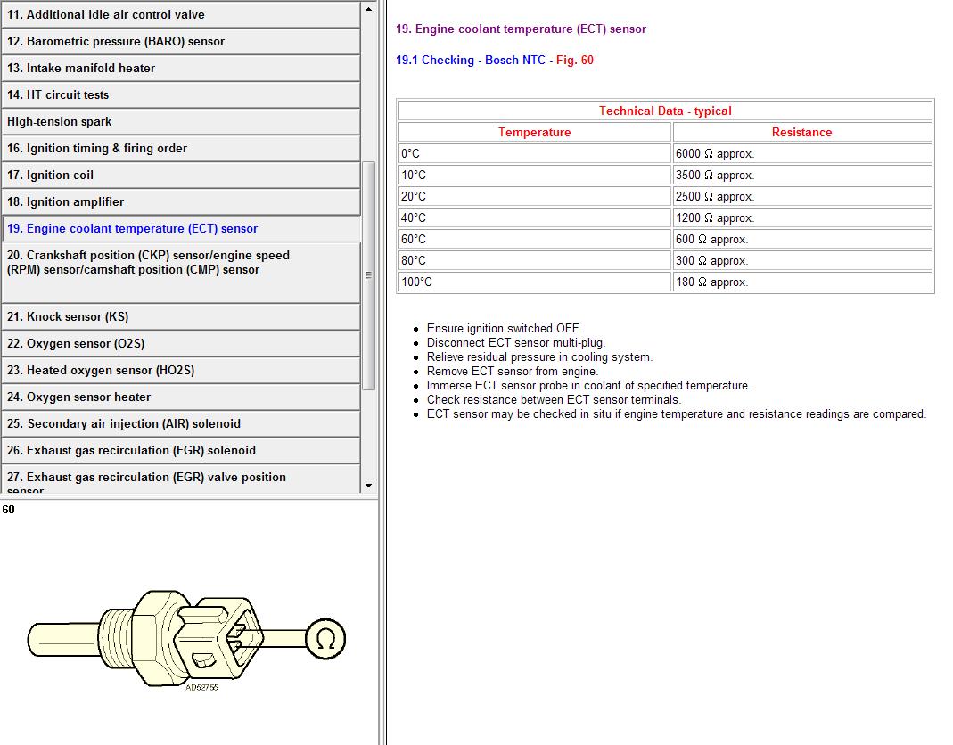

120 zeta :?: :?: Ja bym cztery razy za to podpiął auto pod kompa.Jednak nie którzy to się dorobić nie mogą,byyyznesmeny z PL.
Podpinasz miernik i mierzysz.
