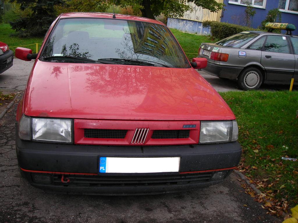

Mój fiacik to Tipo 2.0 16V SEDICIVALVOLE w kolorze ROSSO RACING z 1991 roku, mniej więcej rok temu poszukiwałem swojego pierwszego auta, początkowo miała to być Astra GSI 2.0 C20XE ale troche brakowało mi funduszy i wtedy znalazłem ogłoszenie z tym Tipkiem. Telefon, rozmowa ze sprzedającym, potem rozmowa z Ego który auto kojarzył, nie minęły 4 dni i pojechałem busem do Krakowa i tak oto go kupiłem.

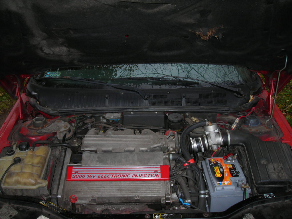

Auto w tej chwili w całości jak w oryginale ale trochę pracy mnie to kosztowało, silnik 160A8.046 czyli 148KM. W tej chwili auto posiada jeszcze instalacje LPG na BLOS'ie ale w niedługim czasie dostanie pod choinkę wtrysk gazu STAG 300.

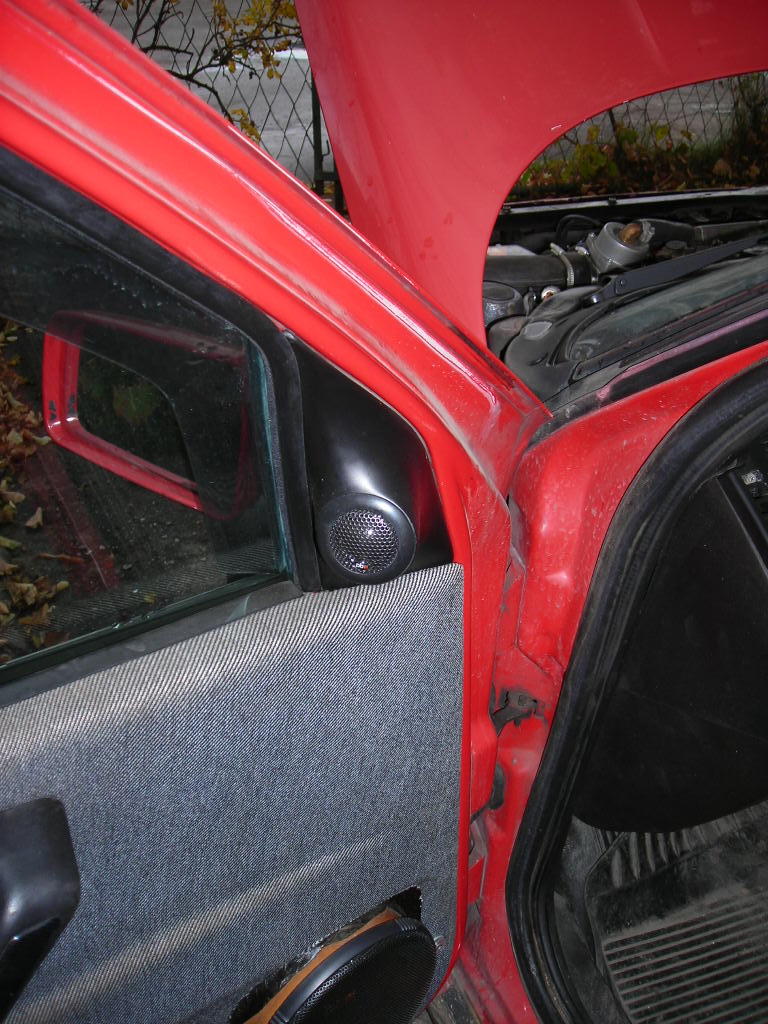

Ze zmian w środku to praktycznie można powiedzieć tylko założone porządnie grające audio, radyjko Alpine CDE-9871R, w przednich drzwiach wylądował zestaw odseparowany PowerBass S-6c, w bagażniku skrzynka oparta na PowerBass'ie S-12 całość w tej chwili napędza wzmacniacz Blaupunkta GTA480, przewody zasilające wzmacniacz pociągnięte przez całe auto wprost z klem akumulatora przekroju 20mm2. Montaż głośników w drzwiach wymagał porządnego ich wytłumienia matami bitumicznymi w środku i od strony tapicerki tak że tworzą praktycznie zamknięta komorę [używałem mat APP], wszystkie cięgna zostały wytłumione specjalną gąbką nie chłonącą wilgoci, zamontowane zostały także dystanse do osadzenia 16cm niskośredniotonowców, wysokotonówki zostały zabudowane w trójkątach lusterek, na chwilę obecna pozostały do ukończenia nowe "kieszenie" na drzwi bo narazie ich całkowicie nie ma :D
Na zdjęciach autko trochę przybrudzone, niestety mamy jesień a ja nie miałem czasu go nawet umyć :D

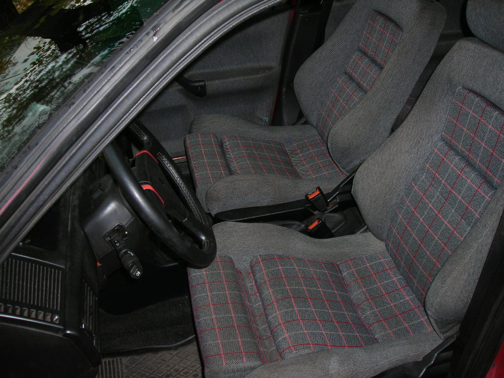

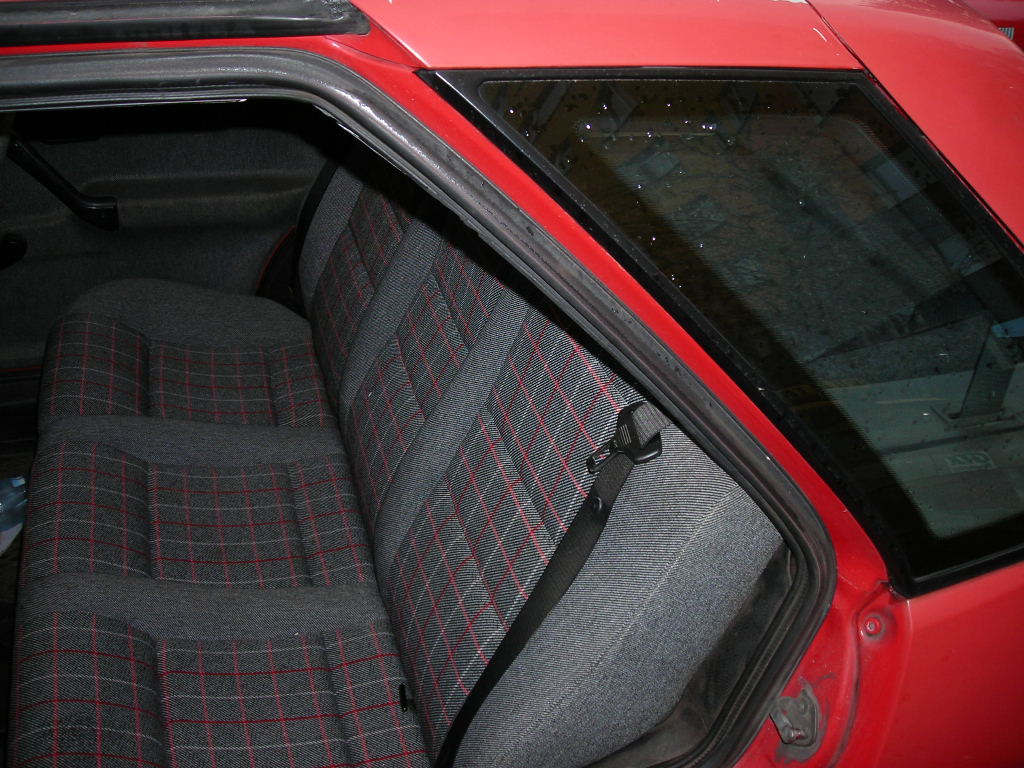

no no no ladny tipek 8) a najbardziej to mi sie siedzenia i tapicerka podoba :D

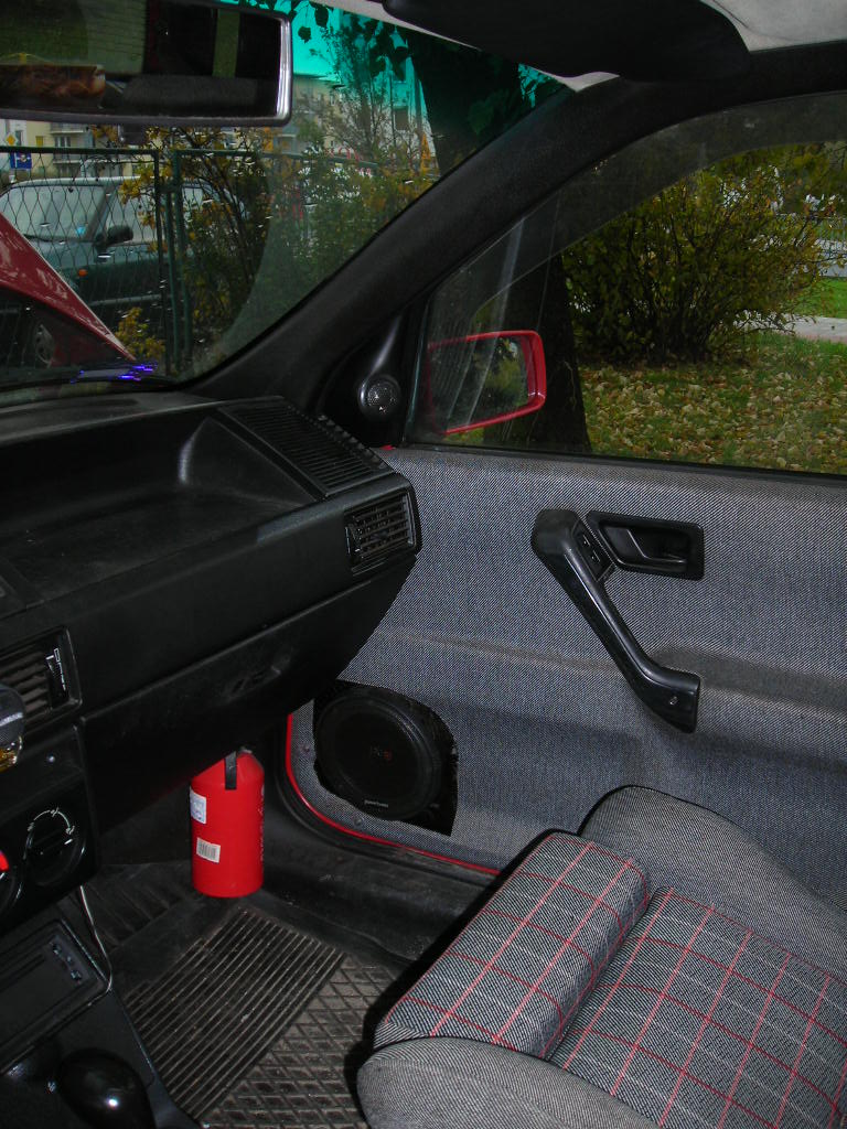

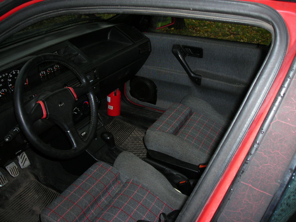

nom zapodaj fotki reszty audio. Ogolnie tipek spoko tylko ta gasnica z prawej strony :/

Gaśnica jest tam gdzie powinna, czyli w bardzo szybko dostępnym miejscu, już kiedyś widziałem kolesia który w szoku jak mu auto zaczęło sie palić nie mógł otworzyć bagażnika bo z nerwów nie trafiał kluczykiem w zamek więc gaśnica pozostanie z przodu.
a tą gaśnicą to można ugasić,ale grilla na działce :lalala:

w sumie to masz racje ale mozna by ja bylo umiescic w jakims mniej widoczynm miejscu, np pod siedzeniem z prawej strony :]
i mnie też widać że nie wyszarpana na bokach , ja kiedyś w swoim Tipku miałem plastikowe zagłówki powiem wam koszmar :red_kartka:

GrzesiekK., ładne fotele i dobrze się w nich siedzi. Kierownice też masz "tą" fajniejszą. Co do gaśnicy, to uważam, że masz ją w dobrym miejscu. Szybko i pod ręką, a aby nie straszyła to możesz zrobić tak jak jest to w UNO. W Uno jest takie "obicie" które zakrywa gaśnicę i normalnie jej nie widać. Gaśnica jest w tym samym miejścu jak Twoja.

a wiesz,że o tym myślałem jak to pisałem :lol: ale sie wtedy działo,rob nie zauważył drzewa haha gaśnice niesprawne...

W tej chwili jestem w trakcie budowania prawie od podstaw nowego serducha, stare niestety w końcu odmówiło współpracy ze mną :D Przyjechał już wał korbowy w nominale od 2.0 Turbo + korbowody, odelzony zamach, nowa pompa oleju, zaklepana już leży dla mnie skrzynia z Visco [szpera] z dedry turbo, w tej chwili obrabiam głowice [porting itp. plus polerka komory spalania i zaworów], chips RpLab, jak poskładam wszytko do kupy powinno być wesoło. Następny etap to wysłanie do Krakowa do przerobienia na coś o "mocno-sportowej charakterystyce" drugiego kompletu wałków rozrządu które leża od jakiegos czasu i czekają na wolną gotówke ...

Coś niedokładnie doczytałeś, silnik pozostaje nadal N/A czyli niedoładowany realnie mysle że po poprawce głowicy, chipsie koło 170KM wypluje, a po zmianie wałków rozrzadu później nie wiem ile może być, dłubanie N/A jest nieprzewidywalne, z dedry turbo to skrzynia ląduje, dokładniej dyferencjał ze szpera Fergussona [potocznie visco] połączony z resztą z 16V [chcę zachować krótsze seryjne przełożenia z sedici].

Trochę wieści z pola walki, do sedici przyjechal wał i korbowody od dedry turbo w nominale :lol: co mnie niezmiernie cieszy, głowica poskładana, nówki zaworki, gniazda, prowadnice zaworowe, planowanko, porting i polerka kanałów, w sumie muszę powiedzieć że ze starego silnika tylko tłoki zostaną, blok i kolektory ;] wszystkie uszczelnienia, paski, napinacze, pompa wody itp. nowe .... więc serducho będzie jak dzwon :D
