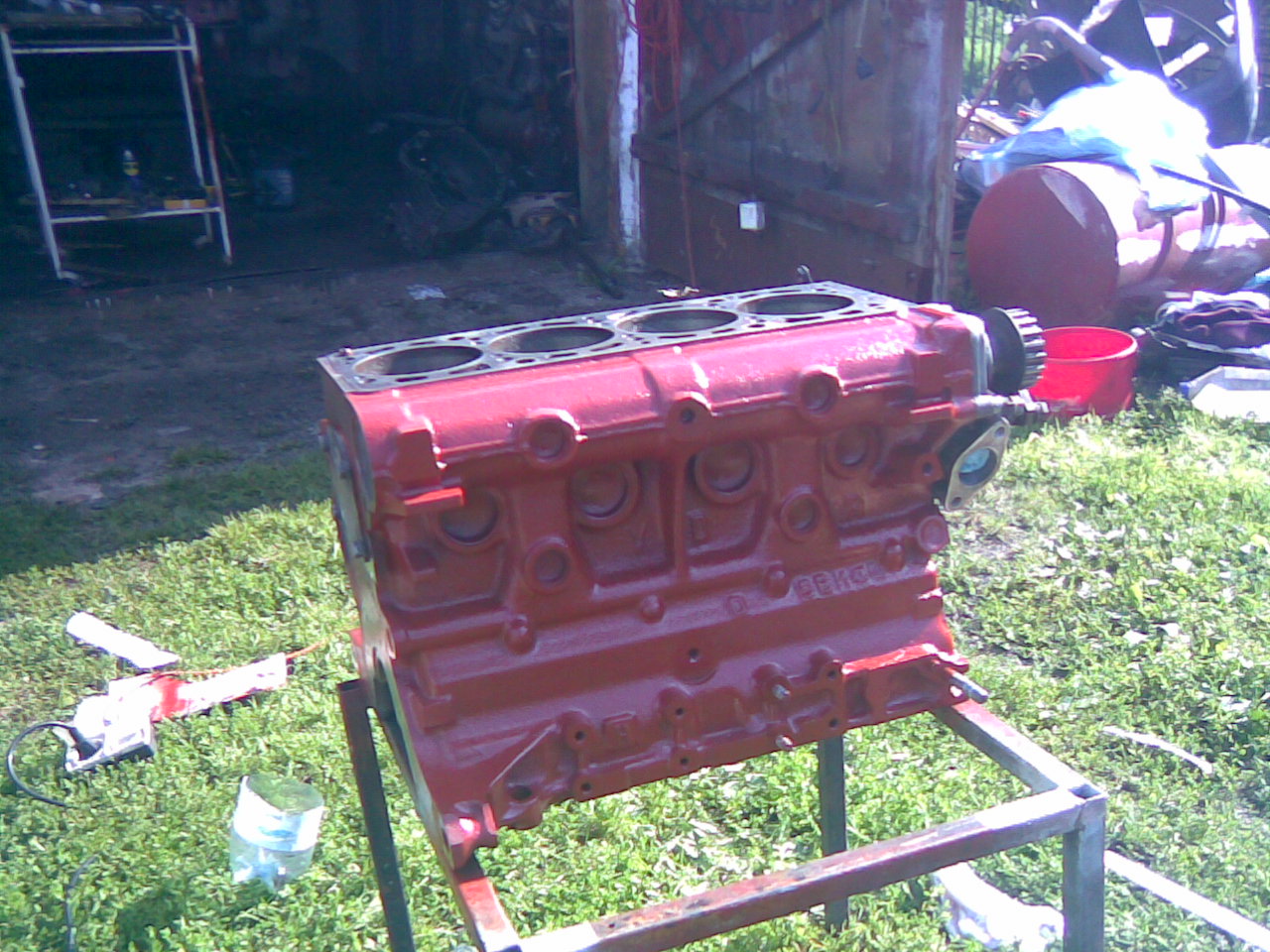

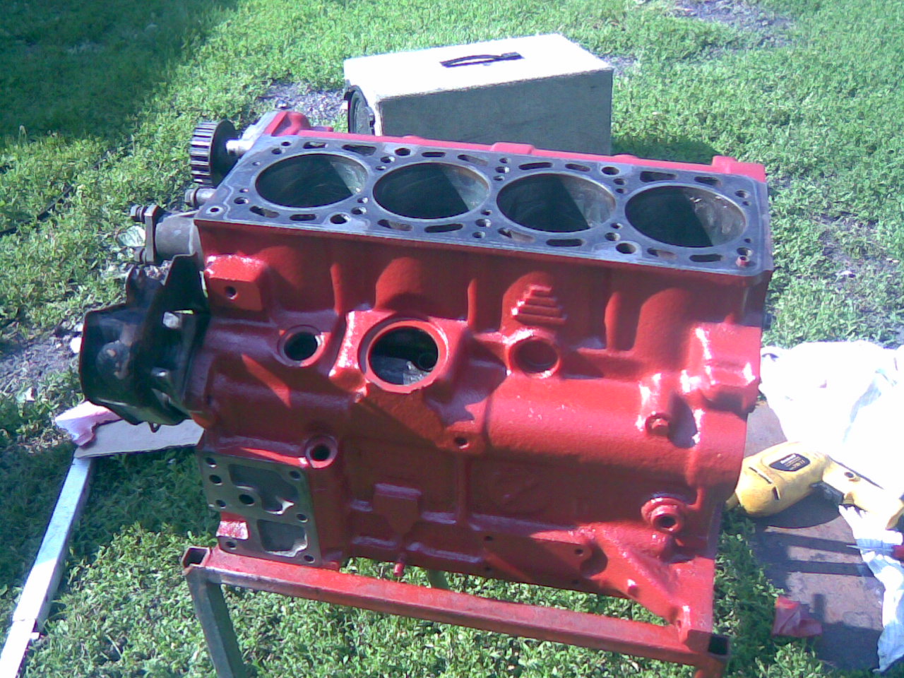

Prace trwają ..... a jak wiemy serce musi być czerwone więc .......

Ale taki odcień byłby lepszy :D

Hipo napisał/a:
Zdjęcie było robione telefonem i wyszedł kolor jakiś różowaty ;] na żywo to powiedzmy czerwień meksykańska.
pzdr.Grzesiek

Miło popatrzec.. juz czekam na kolejne zdjecia. Czym to malujesz, tzn jakas specjalna odpornosc na temperature by nie odchodziła farba?

krzys_mh napisał/a:
Malowane pistoletem lakierniczym profi antykorozyjną farbą do malowania pieców CO itp. więc temperatura jej nie straszna. W sumie malowanie wyszło jakoś wczoraj tak przypadkiem, wymyłem cały blok, wyszorowałem do żywego odlewu i miałem nic więcej nie robić, ale się na mnie kumpel uwziął, wyjął sprężarkę, wręczył mi słój farby i stwierdził że jak nie pomaluje to mnie więcej do garażu dłubać w aucie nie wpuści :D

GrzesiekK., serducho Sedici nie dość że będzie bardzo mocne to jeszcze piękne.
SUPER :bravooo:
