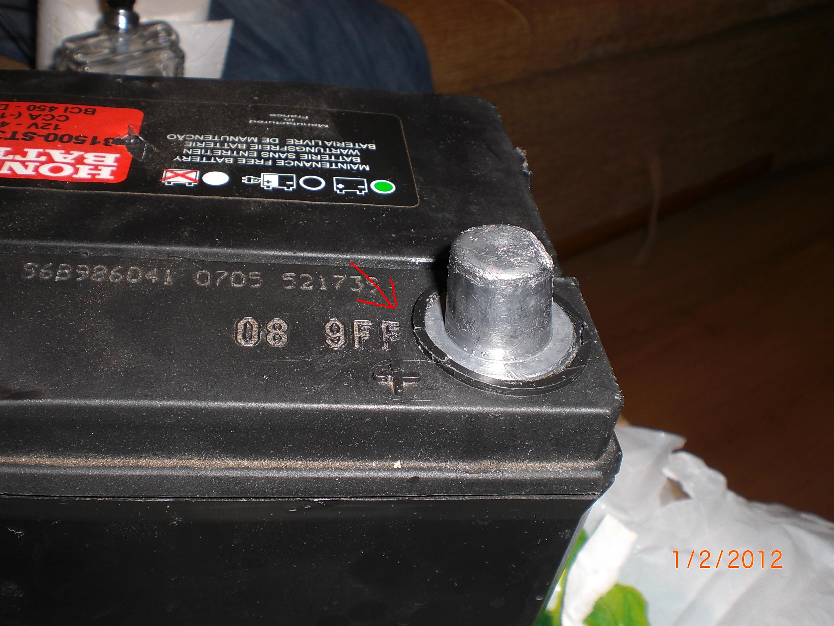

ale odwaliłem :/
chciałem profilaktycznie podładować aku, a że w garażu było -5C to pomyślałem że wezmę go do domu i naładuję .... po drodze pękła torba i akumulator upadł ... efekt widać na fotce, skrzywiony biegun plusowy i z miejsca zaznaczonego na foto wycieka elektrolit po przechyleniu akumulatora. z wyciekiem sobie poradzę, zalepię to sylikonem albo czyms podobnym. jak myślicie czy w środku coś mogło ulec uszkodzeniu ?? np. odchyliła się płyta do której jest przytwierdzony biegun ?

Leśniczy, podłącz miernik i sprawdź. Następnie podłącz do ładowania i obserwuj jak się zachowuje. Jakby akumulator przy takim uderzeniu się uszkodził, to by przestał działać (chyba) a nawet jak nie całkiem, to stracił by ,,moc''

Jelcyn, aku ma normalne napięcie, miejsce wycieku uszczelniłem silikonem. bardziej mnie martwi co z jego wewnętrzną budową i pomimo tego skrzywienia czy odda prąd rozruchu rzędu 100A ...
i jak zachowa się silikon vs kwas siarkowy ( elektrolit )

Leśniczy, tak jest, pomierz go miernikiem dokladnie 3 razy, zanim go na auto zalozysz....wiesz, chodzi o to, zeby cele w srodku mu sie nie zwarly...generalnie powinno byc ok, ale obserwuj go bacznie, bo sam wiesz ze o zwarcie nie trudno...

Jeśli nie ma zwarcia i masz stale napięcie ok 12V w spoczynku to jest ok i ci się upiekło. Bolec biegunowy jest spięty z celami na szynie (przeważnie) mogłeś ja lekko wygiąć.
A co do zalepienia dziury możesz użyć jakiegoś gęstego (po to by ci nie wyciekł przy klejeniu do komory i zobojętniał elektrolit) kleju do plastików, one z reguły powinny być odporne na kwas.

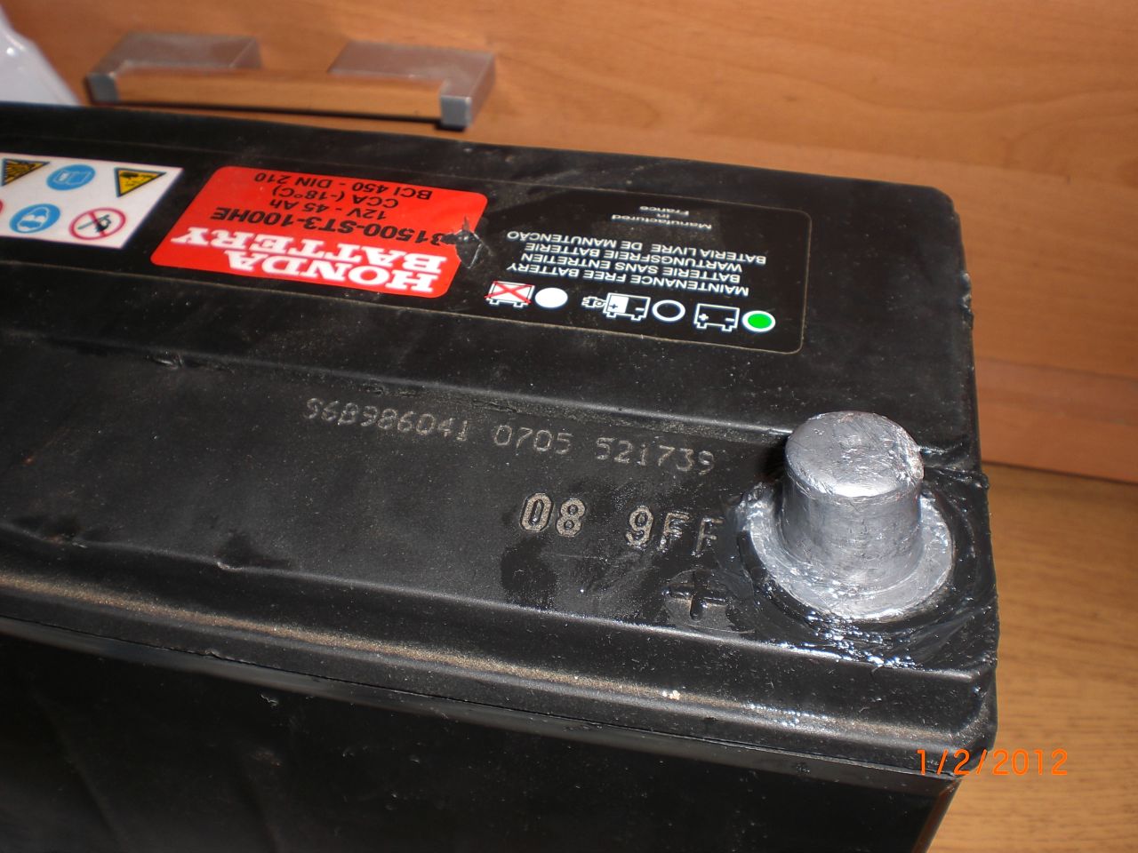

ale z wyciekiem juz sobie poradziłem, pokleiłem to silikonem i nic nie cieknie nawet kiedy przechylę go "do góry nogami"
dzisiaj wieczorem wezmę go do garażu i zobaczę czy zagada...
