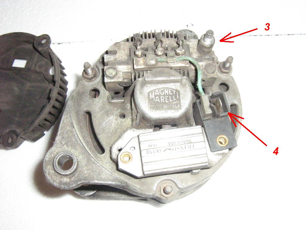

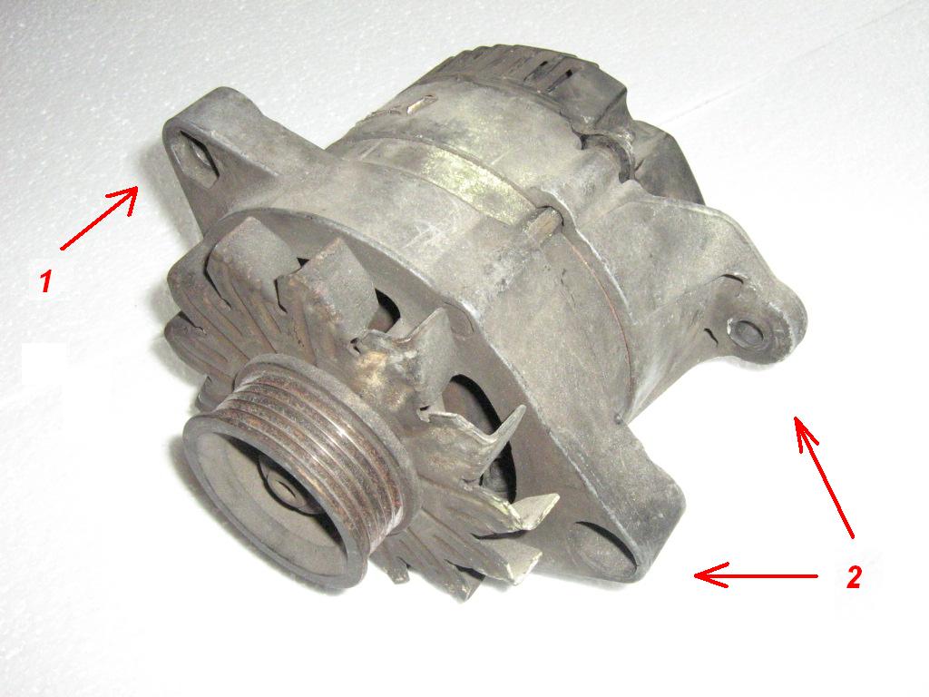

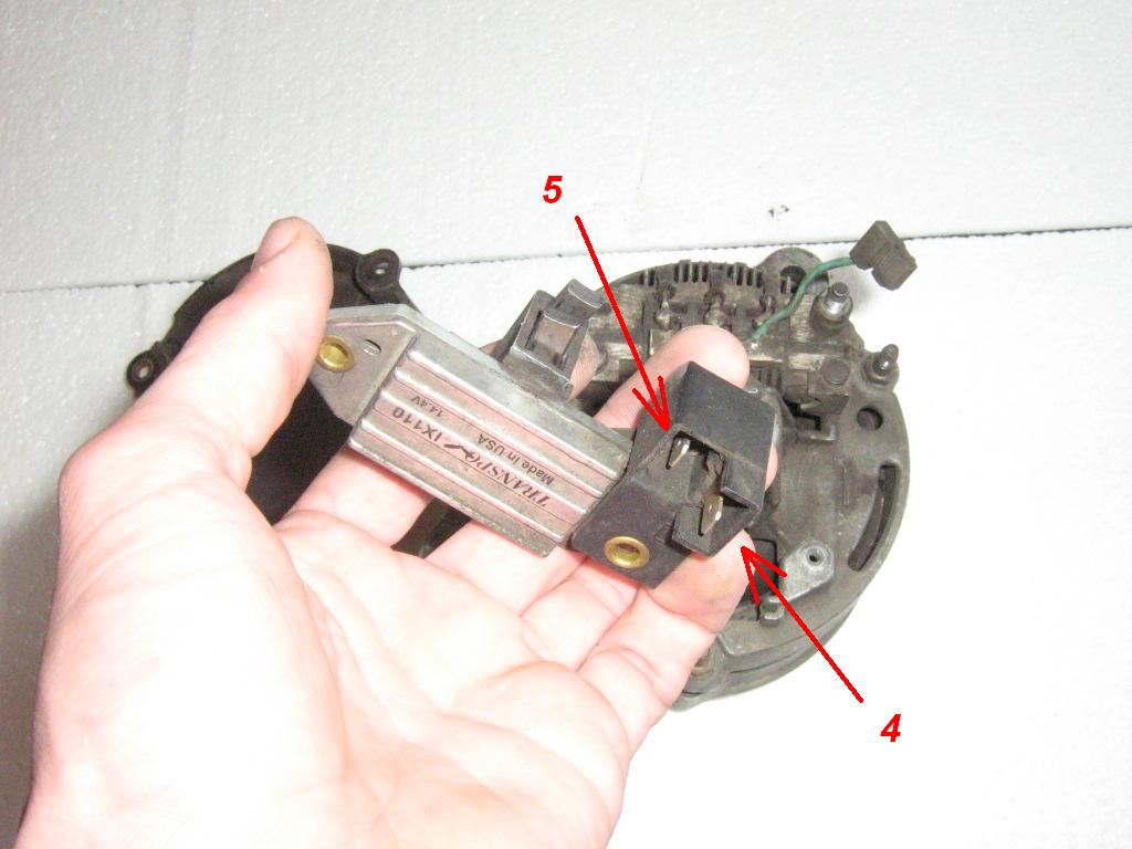

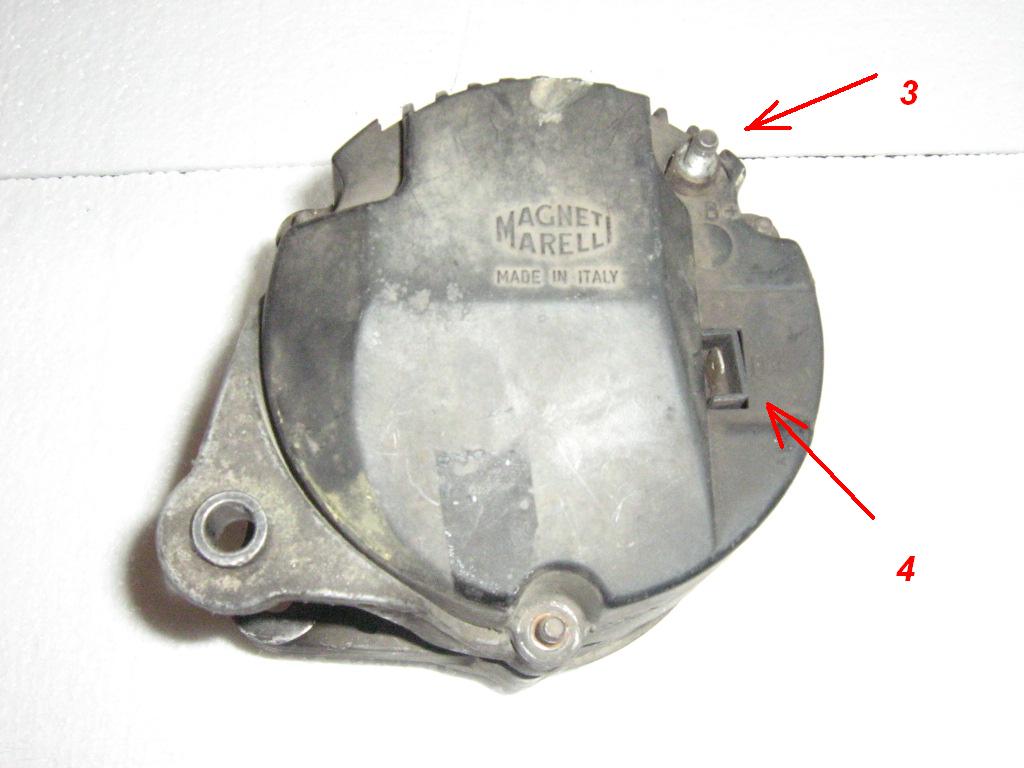

Na pierwszym zdjęciu zaznaczyłem Ci miejsca mocowania alternatora. [1] to miejsce regulacji napięcia paska wielorowkowego alternatora, który musisz poluzawać, a nawet odkręcić, jeśli będziesz ściągał alternator. [2] - w tym miejscu alternator jest mocowany do bloku silnika długą śrubą, do której także mocowana jest rolka napinająca pasek. Musisz ją wykręcić całkowicie, aby wyjąć alternator. Potrzebne są do tego dwa klucze 17mm, aby od drugiej strony chwycić śrubę żeby się wykręcała, a nie tylko obracała. Musisz też odkręcić gruby przewód plusowy [3] oraz wypiąć cienki przewód wzbudzenia [4]. Po ściągnięciu osłony plastikowej (mocowanej na trzy śruby) będziesz widział regulator napięcia, który jest przykręcony dwoma śrubami do alternatora. Wypinasz też przewód [5] który łączy regulator z mostkiem prostowniczym. Potem wymieniasz regulator i składasz wszystko w odwrotnej kolejności.
