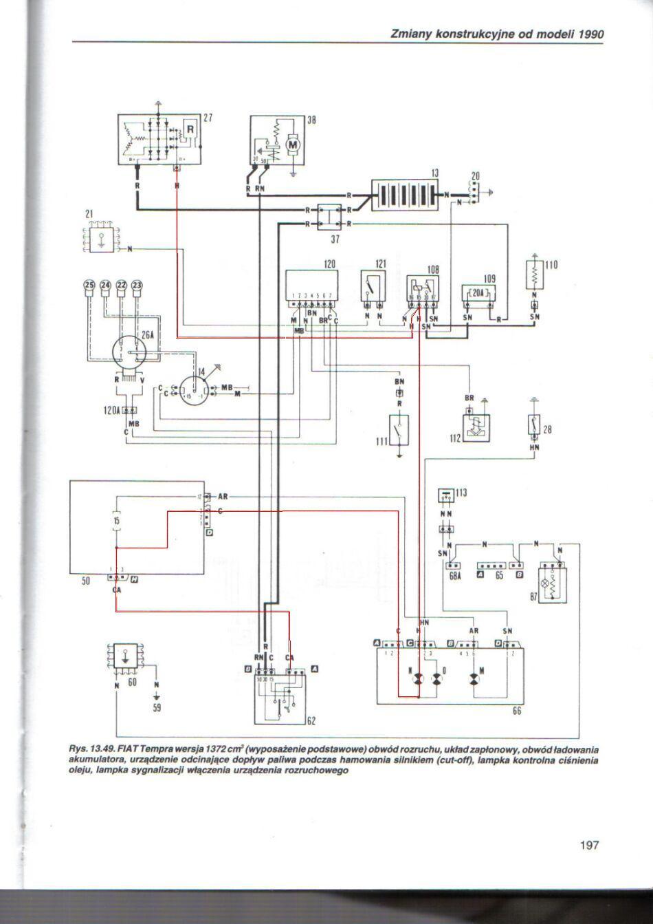

A napięcie wychodzi ze stacyjki (62) i idzie do skrzynki bezpieczników (50) potem dochodzi do deski rozdzielczej (66) i do do samej żarówki (N).Potem według tego schematu idzie do przekaźnika od podgrzewania kolektora (108) którego u Ciebie nie powinno być bo masz wtrysk i dalej,prosto do alternatora (27).

Gdzies mi się obiło o oczy na forum, że w mono było podgrzewanie
Posty: 2215
Wysłany: 10-12-2009, 19:55
Podgrzewacz,czyli popularny jeż był w wersji z gaźnikiem.Jeżeli jest inaczej to proszę to jakoś udowodnić żeby mnie przekonać :swiety: :mrgreen: :mrgreen: :mrgreen: :P
