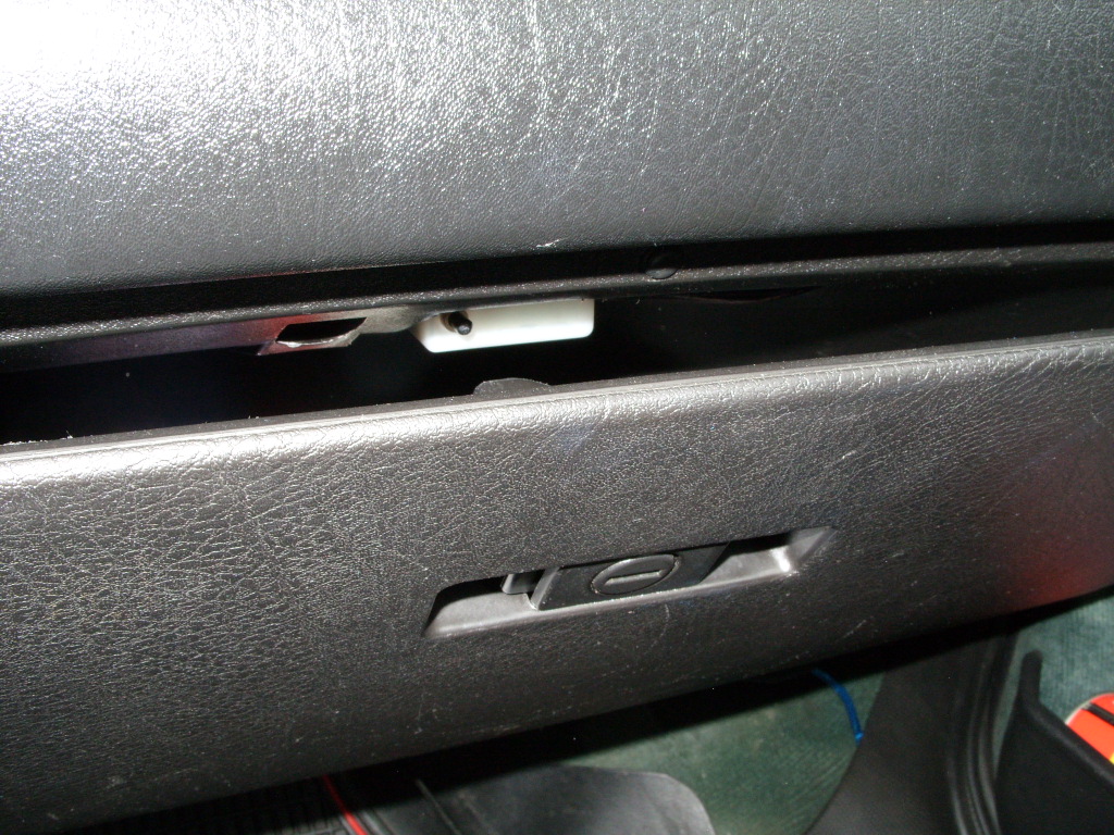

Witam,
niedawno zmieniłem sobie schowek na zamykany, ajk zrobić do niego podświetlenie, żeby włączało się przy otwarciu?

kolega zamontuj sobie taka mala lampke a z tylu dzwiczek zamontuj wlocznik taki mozna kupic w motoryzacyjnych do dzwi
Wysłany: 16-08-2008, 13:50
Momo, wystarczy podciągnąć zasilanie i na "plusie" dac jakis microstyk i zamontowac go tak aby przy zamknietym schowku wyłącznik dotykał tego "dziubka" co wystaje z drzwiczek od schowka.
nawet TAKI wyłącznik możesz dać
Wysłany: 16-08-2008, 22:39
Momo, dokładnie tak jak tipacz, pisze wystarczy styk i plus np. pod zapalniczkie, mase obojetnie skąd i gotowe ;)

A jak było to oryginalnie rozwiązane?

Wysłany: 17-08-2008, 11:26
Momo, ori wygląda to tak (oczywiście poza diodą):
Wysłany: 17-08-2008, 13:34
Momo, no i do tego włącznika pociągnij nowy kabel "plus" do zapalniczki i po sprawie, ja tak mam :D
