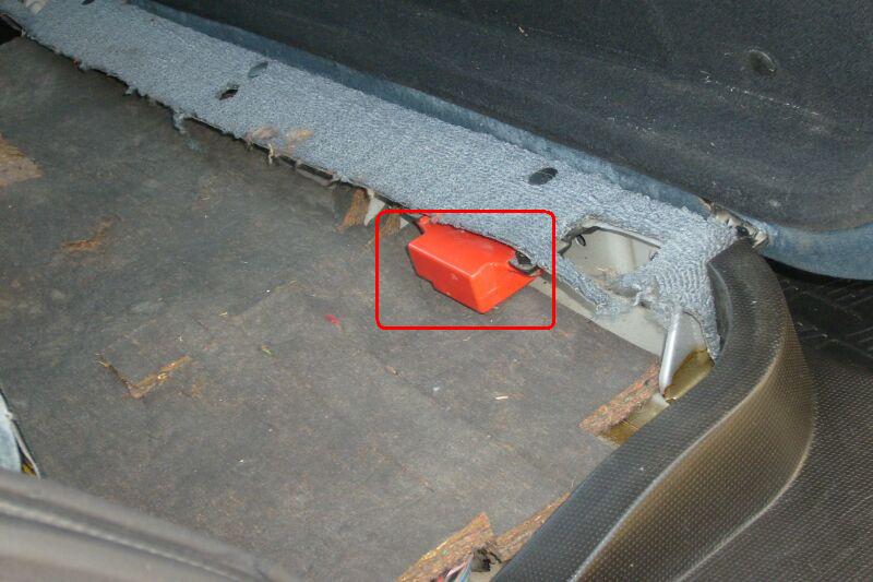

luki21, Sprawdź czy masz zasilanie na lampce.A pod tylnym siedzeniem ma być czerwone pudełko a nie przekaźnik,ale to nie każde auto ma.
