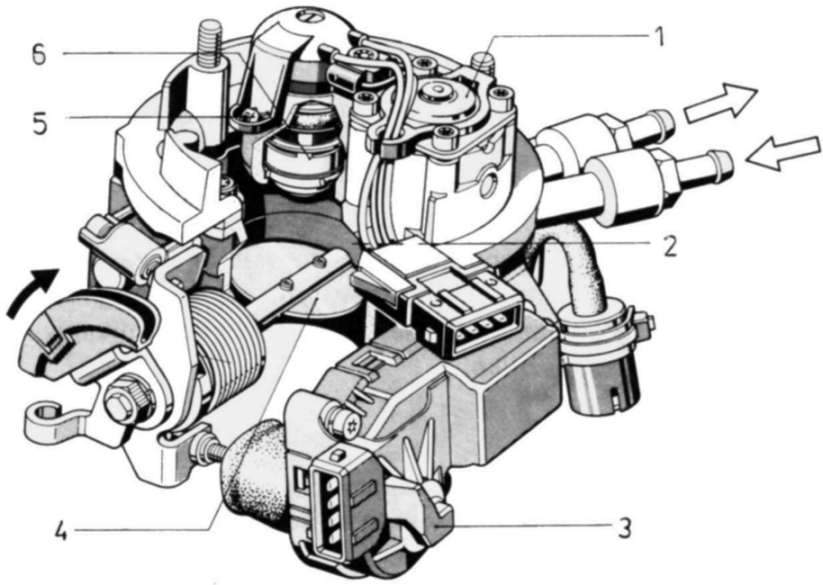

krokowiec, wcale nie odpada, bo gaz przechodzi najpierw przez krokowiec od gazu, a dopiero później przez przepustnice, sterowanym fabrycznym krokowcem (a konkretnie regulatorem przepustnicy)
ten silniczek po prostu uchyla troszkę przepustnicę, tak jakby dodawał gazu za Ciebie
popatrz na rysunek - silniczek (3) popycha krzywkę gazy zgodnie ze strzałką, przez co uchyla przepustnicę (4)
identyczny efekt powoduje wciśnięcie pedału gazu, więc ten silniczek, jak i CPP który m.in. odpowiada za jego zachowanie, może nieźle namieszać w pracy na lpg
