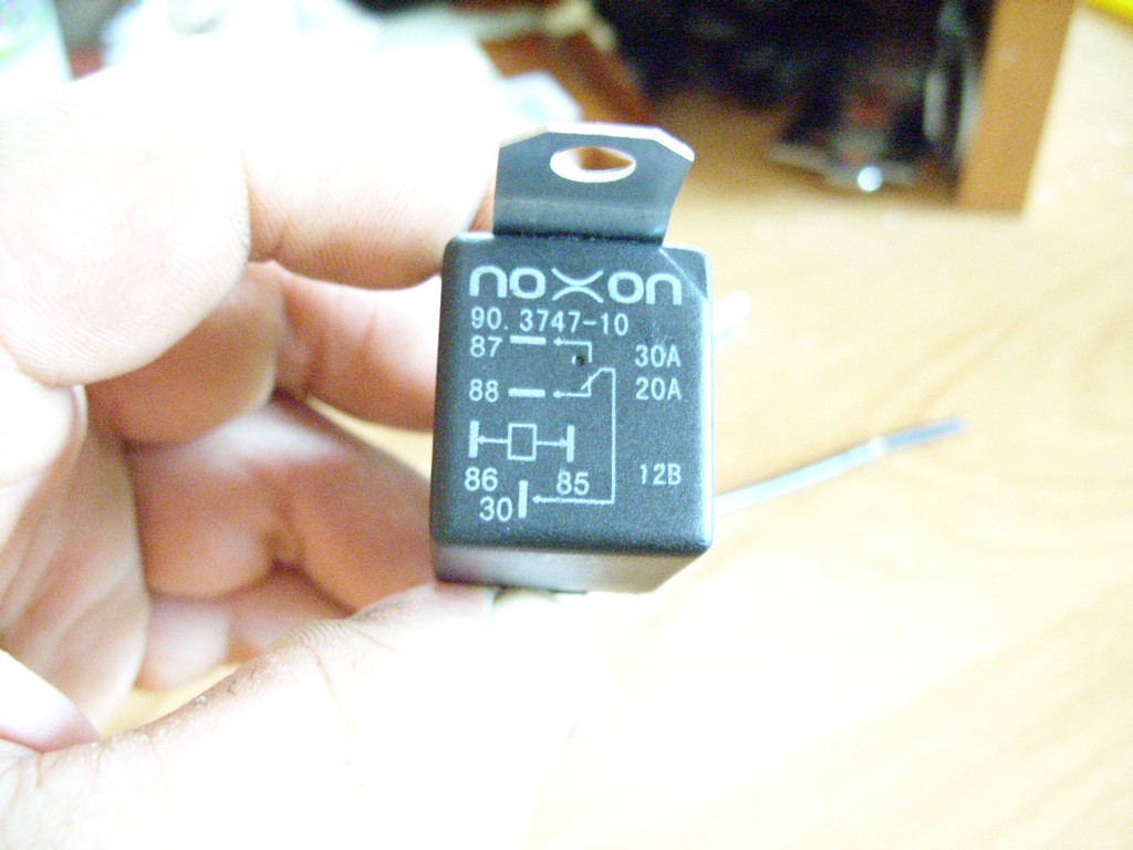

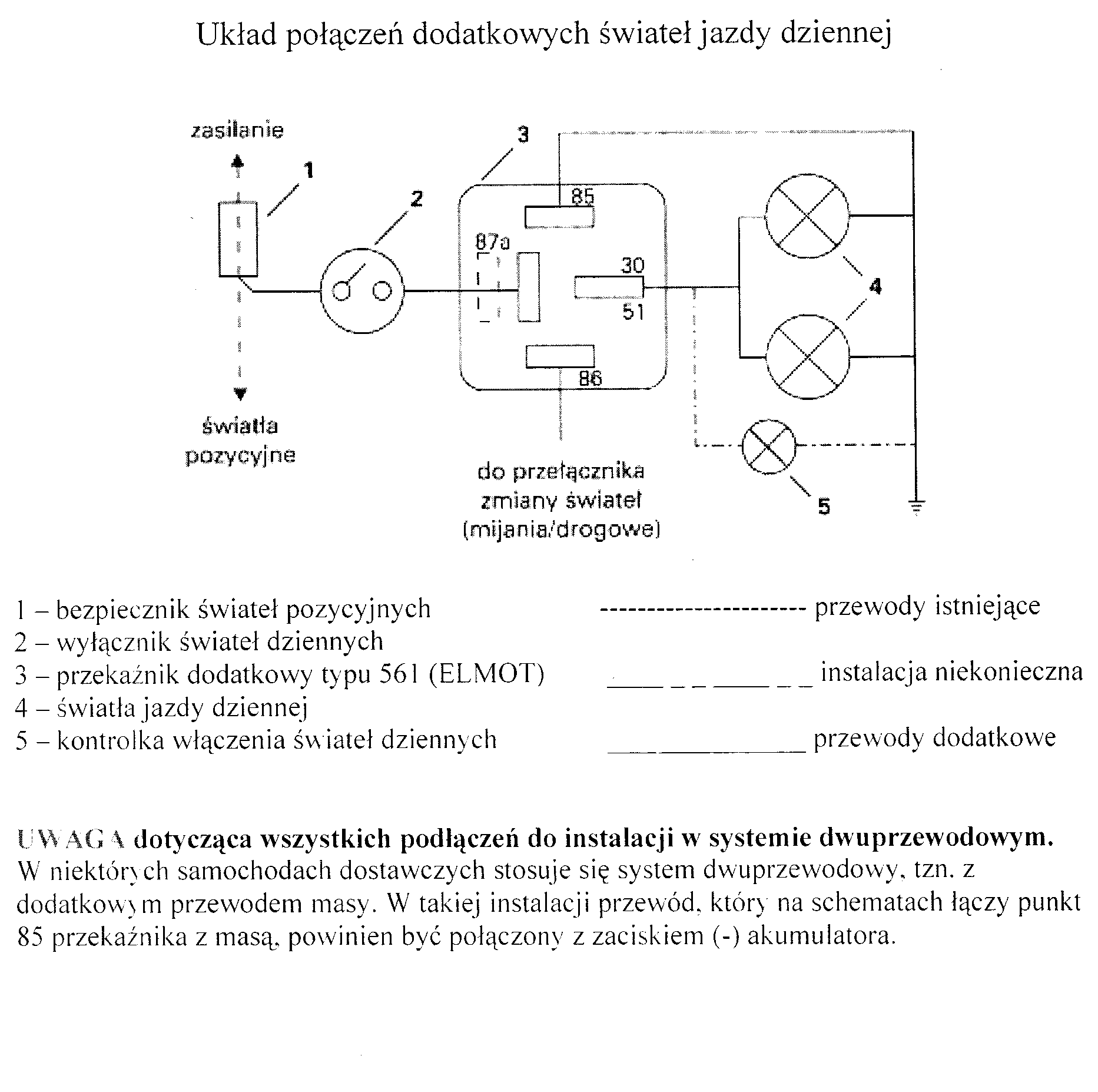

Prosze o Wasza porade ponieważ cos mi tu nie pasuje. Otóż kupiłem ledy do jazdy dziennej razem z przekaznikiem. Jest dołączony SCHEMAT PODŁĄCZENIA i tu wlasnie nasuwa sie problem. Chodzi o pin plusowy, który ma byc w tym schemacie podłączony pod postojowe - i zapewne ma to byc zasilanie do zaswiecania swiateł i tu wlasnie jest dylemat ponieważ z tego co wiem swiatła do jazdy dziennej nie wymagają oswietlenia pozycyjnego samochodu. A kiedy podepne pod plus postojowych to beda sie swieciły razem z dziennymi. Zamierzam podpiac sie pod wzbudzenie alternatora czyli dzienne by sie załączały po odpaleniu silnika. Zmyla mnie to podłączenie pod postojowe...
ja podłączenie widze tak:
30- plus na swiatła dzienne
85- masa
86- sygnał ze swiateł mijania/drogowych czyli wpiac w przewód plusowy swiateł
87a- zasilanie np z alternatora lub plus po stacyjce
ponizej fotka przekaznika

tipacz, sprawa wygląda dokładnie tak samo jak tu:
http://forum.tempra.org/t...era-vt17567.htm
Tylko zamiast sygnału z kontrolki świateł pozycyjnych weź sygnał ze stacyjki.

Problem rozwiązany!
piny 87a i 30 sa zamienne, pod 30 podłączyłem wzbudzenia z alternatora pod 87a podpiąłem + na dzienne a masa i sygnał tak jak pisałem. Swiatła zapalaja sie po zapaleniu silnika i gasną po włączeniu pozycyjnych czyli tak jak ma byc.
