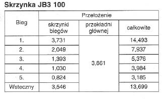

mam pytanie co do przełożeń w skrzyniach biegów. konkretnie temat dotyczy skrzyń JB3 renaulta ale myślę że przyda się każdemu. oczywiście jeśli ktoś wyjaśni o co chodzi z liczbami podanymi jako przełożenia. a więc konkrety.
mam skrzynie JB3 100 z takimi przełożeniami

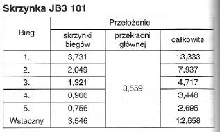

jest też skrzynia JB3 101 z takimi
i teraz moje pytanie. co się zmieni jak włożę tą 101?

skrzynia jb101 ma mniejsze przełożenie główne od jb 100 wiec na każdym biegu samochód będzie jechał z większą prędkościa ale też słabiej bedzie się zbierał, poza tym jb101 ma biegi 3,4,5 dodatkowo dłuższe więc różnica będzie jeszcze większa na tych biegach.

akj3, czyli ogólnie im większa liczba tym krótszy bieg czyli lepszy kop i mniejszy v-max tak ?
