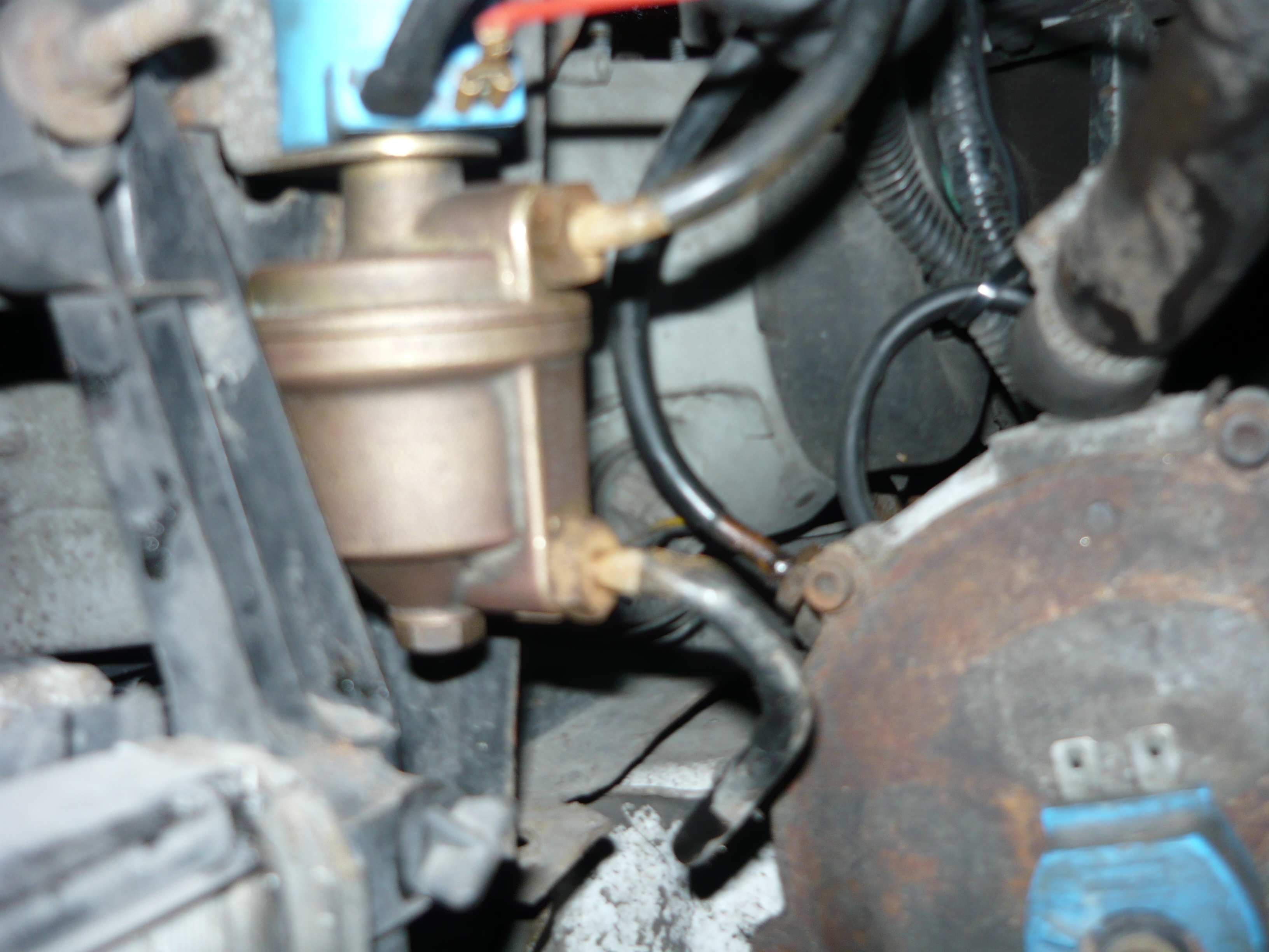

słuchajcie, mam taki delikatny problem natury LPG. otóż ostatnio poczułem jakby ulatniał mi się gaz. pod machą jest elektrozawór który wygląda tak:
według tego co jest na tym elektrozaworze i tego jak wchodzi do niego gaz, to wchodzi od dołu, a wychodzi górą. tylko że według mnie to nie tak. ten zawór jest zbudowany w ten sposób że wewnątrz jest kołek od góry naciskany sprężynką. a jak gaz wchodzi od dołu z ciśnieniem, to normalne że sam sobie podnosi ten kołek i gaz leci w diabły. moje pytanie:
czy tak powinno być że gaz wchodzi od dołu? czy nie powinno być że wchodzi od góry?
wtedy samoczynnie dociskał by ów kołek i gaz by sobie nie wypływał. zaznaczę że prócz tego zaworu dopływu gazu nic więcej mi nie odcina. (jest mechaniczny zawór zamykający przy butli)
to mnie też trochę zastanawia, bo w poprzednim samochodzie miałem dwa zawory odcinające, a tu tylko jeden? poradźcie coś, tylko nie żebym do gaziaża śmigał bo w tym miesiącu już na nic hajsu nie mam. wiem że to nie żarty, bo to gaz i zdrowie a przede wszystkim życie najważniejsze, ale naprawdę hajsu w tym miechu już nie dam rady wytrzasnąć. skupmy się na tym elektrozaworze.
czy tak powinien do tego zaworu wchodzić gaz?
sorki za dość niewyraźne foto, ale chodzi o samą koncepcję a nie szczegóły.
na marginesie powiem że wymieniałem już sobie kiedyś membrany w parowniku i jeździłem. samochód przeszedł przegląd i wszystko było ok, także to świadczy o tym że nie jestem zielony i co nieco umiem się z gazem obchodzić. żeby nie było że temat założył jakiś żółtodziub i chce coś kombinować.

właśnie przyglądałem się temu i niezauważyłem by coś było z nim nie tak. gaz wchodzi dołem jak pisałem wyżej i jeśli się nie załączy instalacji to górą lecieć nie powinien, a tymczasem objaw jest taki że jak lekko odkręcę górną śrubę to nawet przy wyłączonej instalacji gaz wychodzi, a przecież nie powinien.

tyle że elektrozawór działa jak trzeba, znaczy normalnie zamyka się i otwiera, bo sprawdzałem. nie ma najmniejszego problemu z działaniem.

problem rozwiązuję. co się okazuje? czemu ulatniał się gaz?
na tym zdjęciu co na początku czyli tu:
wewnątrz jest metalowy kołek od góry przyciskany jest sprężynką a od dołu ma w środkowej części fazowanie na wylot zaworu z gazem. okazuje się że ów kołek był zamontowany przez kogoś odwrotnie, czyli płaską częścią do wylotu gazu a fazowaniem do sprężynki co było błędem. (ktoś się bawił w pana gazownika z mizernym skutkiem, co mogło źle się skończyć)
reasumując. jeśli ktos kiedyś to sobie rozbierze i zapomni jak to powinno być, to mówię. kołek wewnątrz powinien być zamontowany fazowaniem do dołu, czyli do wlotu gazu.
