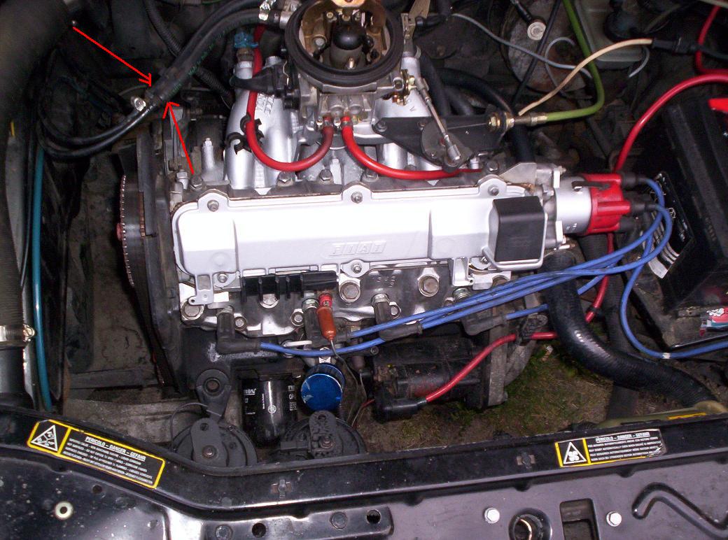

Wysłany: 18-10-2010, 21:57
Jeżeli piszesz o tym (czerwone strzałki) - to właśnie tak to wygląda po wymianie.
Tam gdzie wąż jest grubszy po prostu jest taka redukcja plastikowa i możesz zrobić tak: ucinasz kawałek tego cienkiego wężyka razem z redukcją i tym sparciałym kawałkiem grubego wężyka (który idzie do wtrysku) i teraz. Kupujesz w sklepie moto taki wąż - one są na cm. Ze starego węża odczepiasz tę redukcję i zdrapujesz z drugiej strony ten kawałek cienkiej rurki, który obciąłeś (ma być oczyszczone, a węże najlepiej naciąć wzdłuż to lekko zejdą - nie ciągnij na siłę tylko przetnij). Wtykasz redukcję w gruby wężyk i zaciskasz opaską (cybantem) i potem zakładasz drugi cybant i zakładasz na drugą stronę redukcji kawałek tego wąskiego wężyka który wystaje. Ważne, żeby nie pomylić przewodów i nie dać dopływu paliwa do gniazda odprowadzenia na wtrysku. Oczywiście przy wtrysku też dajesz opaskę (zapewne masz jeszcze oryginalne wężyki w tekstylnym oplocie i zaciski metalowe, które są jednorazowe), ale nie ściskaj za mocno, bo się wetnie w wężyk i go przedziurawi. Jeżeli byłoby to dla Ciebie przydatne mogę zrobić schematyczny rysunek jak to po kolei robić. Przy zdejmowaniu uleje się trochę benzyny.

Wysłany: 18-10-2010, 22:30
Mam nadzieję, że się przyda :) P.S. Po złożeniu wszystkiego jak ma być przekręćcie kluczyk, ale nie odpalajcie silnika. Popatrzcie czy nie cieknie benzyna na łączeniach.
