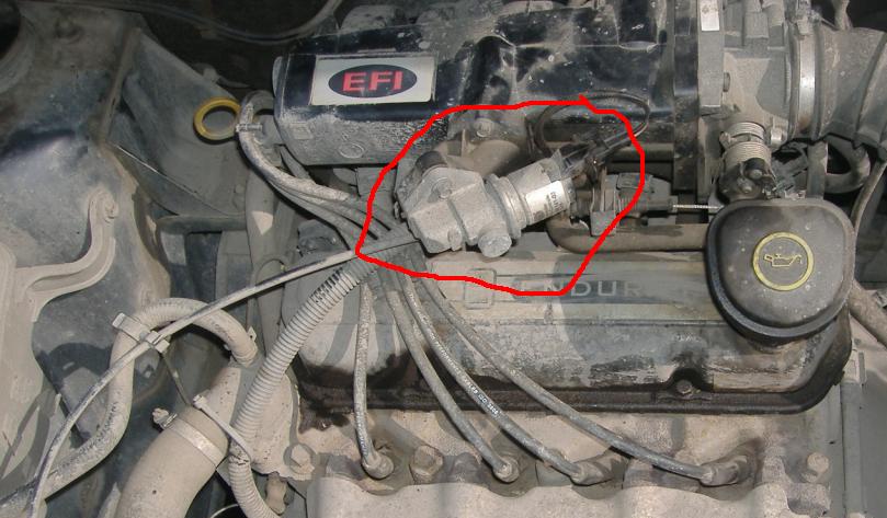

Świstak, silniczek krokowy na 100 % przerabiałem to u cioci w fiescie mozesz go prubowac wymyc ale to w fordach z rególły za duzo nie dajje ja wkoncu kupiłem nowy i jak reka odjął
na zdjeciu ci go zaznaczyłem jedynie to moze byc inny bo byly rozne modele i inaczej troszke montowany |

albert1991, dzięki wielkie, właśnie o to mi chodziło, tak myslałem że to właśnie to co jest przy wtrysku, ale nie wiedziałem że o jest krokówka, myślałem że to jakis czujnioczek
pzdr i dzięki |

Typowy objaw walniętego krokowca.
Chociaż w Fordzie jest kilka innych czujników, które mogą sprawić niemiłe niespodzianki |
