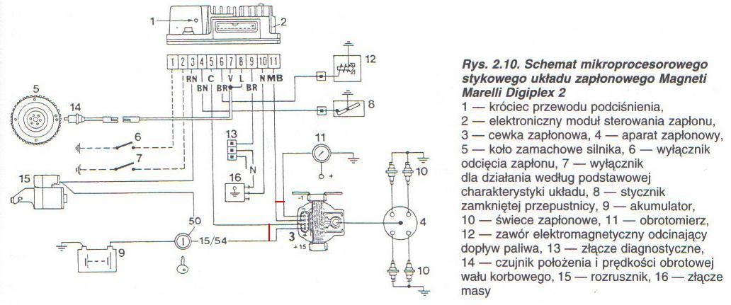

niestety nie. nie wiem czy to dobry sposób, ale po włączeniu zapłonu podłączyłem miernik do cewki i akumulatora (-) i napięcie było takie same, co akumulator.
zauważyłem, że iskra była tylko raz, gdy włączyłem zapłon, gdy kręciłem już nie. przeczytałem temat http://forum.tempra.org/t...cy-vt13469.htm, niby objawy są takie same, ale może to.

Damian..., zrób tak jak kolegakubek, napisał o wtyczce w digiplexie.Wyjmij ją i sprawdź czy nie zaśniedziało nic.Sprawdź też jego zasilanie.I przede wszystkim po odpinaj przewody i wszystkie dobrze wyczyść w złączu masowym pod akumulatorem,które jest przykręcone do podłużnicy.
Sprawdź cienki podwójny przewód przy rozruszniku czy się jakoś nie rozdzielił i czy do modułu dochodzi + i -.Zasilanie idzie ze stacyjki 15/54 do cewki i do digiplexa.Na czerwono połączyłem przewody ze sobą,bo są to te same przewody zmostkowane w cewce.
I pasowało żebyś zmierzył czujnik położenia wału.

ZielonyTBG, pisałem wcześniej, że nie zaśniedziały. złącze masowe też wyczyściłem. wszystkie kable do rozrusznika na swoim miejscu. opór cpw wynosi 723ohm. możliwe, że to on takie jaja robi. poleję go wodą i zobaczymy, że zadziała.

możliwe, że krasnoludki zmieniły mi kolejność kabli :) na poważnie, wydedukowałem, że miałeś inną cewkę, jakby zintegrowaną z kopułką rozdzielczą. mam inną, więc Twoja kolejność nie zadziałaby. jeżeli zmienię kolejność - wiadomo co się stanie, więc nie ma co się nad tym zastanawiać. ale nadal się zastanawiam, co to powoduje (jakieś zwarcie, czy co).
