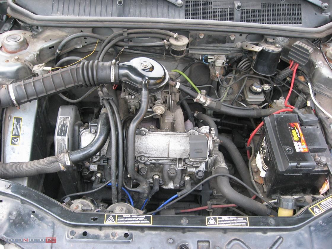

Tu foto jak wygląda u mnie to pod maską:

Cos na podobe tego :
http://www.moto.allegro.p...r_filterek.html
Wysłany: 21-12-2008, 18:02
to co jest na zdjęciu to reduktor, do reduktora wchodzi taki metalowy przewód - filterek znajdziesz albo tam gdzie wchodzi ten metalowy przewód, albo tka jak u mnie, będzie on wmontowany w reduktor pod taką nieiwelkką okrągłą pokrywką.
jak będziesz rozbierał to oczywiście zakręć wcześniej gaz na butli i wypal resztki gazu z przewodów, żeby ci rąk nie zmroziło przy odkręcaniu, zapamietaj też jak zamontowany był poprzedni filterek i uszczelki

zlomek
na foto masz zaznaczone w którym miejscu jest filtr gazu

Wielkie dzięki.
Rozumiem,że to jest pod tym plasticzkiem na rusunku.
Ta dolna cześc.
